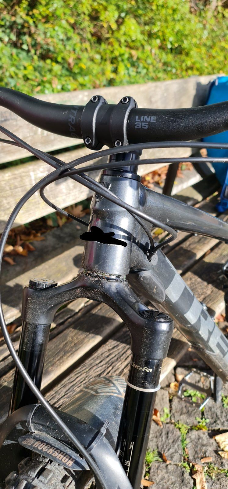

Ich habe den Steuerwinkelsatz gekauft und montieren lassen. Das Ding sieht nicht so gut aus, ehrlich gesagt, aber wen juck es.
Die Wirkung ist einfach nur genial! Jetzt kann ich das Bike in der tiefen Stellung fahren und gleichzeitig ein höhere Tretlager haben, und das mit einem um 1 Grad flacheren Winkel (gegenüber der hohen Stellung, in der ich meistens in meinen Hometrails fahre, da viele Wurzelpassagen und GEfahr von Pedalschlägen). Den Unterschied kann man auch optisch wahrnehmen, das Vorderrad ist ersichtlich weiter vorne. Eine gute Sache!
Interessanter Ansatz mit dem Konus. Der erhöht effektiv doch nur die Einbauhöhe, oder? Für die 0,5° könnte man auch die Gabel auf 170mm FW umbauen.
Ich überlege, ob ein Winkelsteuersatz interessant sein könnte, ich meine auch gelesen zu haben, dass man dann auf den Knockblock verzichten kann. Hat wer Erfahrung mit sowas?
Nach mir sieht das einfach nur ungesund aus.
Da wird ja wirklich jeder Dreck reingespült. Kann für den Steuersatz nicht von Vorteil sein
