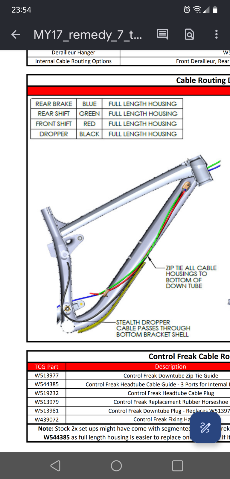

Hi zusammen. Wir haben einen gebrauchten Rahmen (Remedy 8) und wollen den gerade aufbauen. Wie verläuft denn der Seilzug der Sattelstütze? Muss dazu das Tretlager ausgebaut werden?

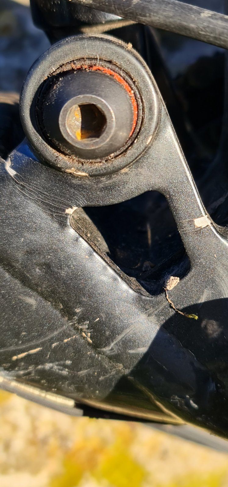

Der alte Rahmen hatte einen Riss bzw. eine Rissentwicklung an der unteren Aufnahme des Dämpfers. Hier habe ich in einem Beitrag Fotos gepostet und darüber berichtet:
20221004_173559-jpg.1574246
Trek machte das in meinem Fall übrigens "aus Kulanz", und nicht etwa auf Garantie!!
Ich muss an dieser Stelle gestehen, dass dieser Riss mich bzw. den Rahmen vor einem weiteren Schaden gerettet hat, den ich mir vor etwa einem Jahr bei einem Sturz eingebrockt hat: es gab eine Delle, und eine Rissentwicklung am Lack am Unterrohr, die auf den ersten Blick böse aussah:

Ach krass. Hattest du oft Durchschläge? Für mich sieht das irgendwie so aus, als hätte die Aufnahme zu viel Kraft abbekommen. Aber immerhin haben sie den Rahmen getauscht, ob nun auf Garantie oder Kulanz ist je egal. Sehr schön.

Ich kann mich nicht daran erinnern, dass ich am Dämpfer einen Durchschlag hatte. Eigentlich lernte ich diesen Begriff erst nach dem ersten Jahr kenne, als die Gabel langsam undicht wurde einen Service brauchte. Aus dem "Bauch" heraus würde ich vermuten, dass es an meinem schweren Gewicht liegt, das das Rad unter große Belastung stellt UND an meiner Unerfahrenheit im Umgang mit den Themen Reifendruck, Suspension-Druck etc, denn da bin ich das erste Jahr mit eher niedrigeren Drücken gefahren. Momentan fahre ich den Dämpfer mit 300 psi, gerne würde ich mehr reinpumpen, aber meine Pumpe schafft nicht mehr. Die Gabel bin ich auch fast immer mit 30% Sag gefahren :D

Das mit dem Dämpfer kam mir als Idee, weil ich den Standarddämpfer recht leicht durchgeschlagen bekam, auch mit zusätzlichen Volumenreduzierern. Aber als eher Anfänger bist du ja vermutlich nicht so viel damit gesprungen - nur dann merkt man Durchschläge deutlich mit einem „Klong“.

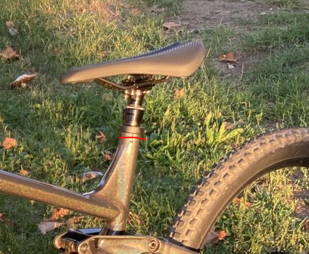

Hey Leute,
bin mit meiner Rahmengröße/form vom Remedy 8 sehr zufrieden und der passt im Großen und Ganzen sehr gut auf meine Körpermaße und Vorlieben.
Allerdings habe ich im steilen Gelände des öfteren Probleme aufs Rad aufzusteigen, da ist es ein wenig zu hoch.
Sattelstütze ist bereits ganz unten.
Ich könnte evtl. einen flacheren Sattel ausprobieren, oder eine andere Sattelstütze verwenden, die nicht so hoch aufbaut?!
Ein weiterer Gedanke der aufkam, aber vermutlich ziemlich dumm 🤷‍♂️😅, das Rohr ein Stück zu kürzen, wo der Sattel eingesteckt wird.
Quasi hier ein paar milimeter absägen
Denke aber, damit würde ich die Garantie verlieren (wenn es Trek bzw. meinem Händler überhaupt auffallen würde). Und zum anderen habe ich bedenken, die Festigkeit/Stabilität an der Stelle des Rahmens durch das kürzen zu minimieren.
Was sind eure Einschätzungen dazu?
Und was könnte man noch Optimieren, um besseren Stand mit beiden Füßen auf den Boden zu bekommen im Sitzen?
Danke schon mal :)

Aus Garantie-Gründen würde ich das als Erstbesitzer nicht machen. Auch wenn es aus technischer Sicht evtl. nicht kritisch ist.
Aber was ist das für eine Sattelsütze? Ist die auf dem Bild schon komplett abgesenkt? Da könntest mit einer OneUp bestimmt 2,5cm tiefer kommen.
Fürs steile evtl auch einfach das auf/absteigen nach hinten üben (scheint ja so das du recht groß bist, da dürftest keine Probleme mit dem Stehen über dem Hinterrad haben)

Ja der Garantieverlust wäre da schon sehr ärgerlich und es echt nicht wert.
Das ist die werkseitig verbaute Sattelstütze von Bontrager, die baut schon sehr hoch auf.
OneUp Sattelstützen schaue ich mir mal an, danke für den Tipp.
Das Auf/absteigen von hinten üben werde ich auch mal versuchen, aber wie kommst du drauf, dass ich groß sei?😀 Aber ja das Stehen über dem Hinterrad ist nicht das Problem....
Er braucht ja nicht mehr Hub, sondern möchte das der Sattel niedriger ist im eingefahrenen Zustand.
Glaub der Tipp von @Sub-Zero ist nicht schlecht. Die OneUp hat 40mm Stack Höhe und die Bontrager Stütze 62mm. Wenn die Angaben stimmen solltest du also etwa 2,2cm gewinnen...
Najaaaa. Er hat jetzt 150mm Hub. Wenn die Stütze ausgefahren ist, passt die Sitzposition offensichtlich. Dann braucht er also mehr Hub (nach unten). Baut die Stütze bei gleichem Hub nur niedriger oder sägt er ab, hat er ausgefahren dann auch eine entsprechend niedrigere Sitzhöhe und müsste die Stütze entsprechend rausziehen (Effekt = 0). Also hilft eine 180er Oneup, die evtl etwas im Hub begrenzt wird oder sowas in der Art.
