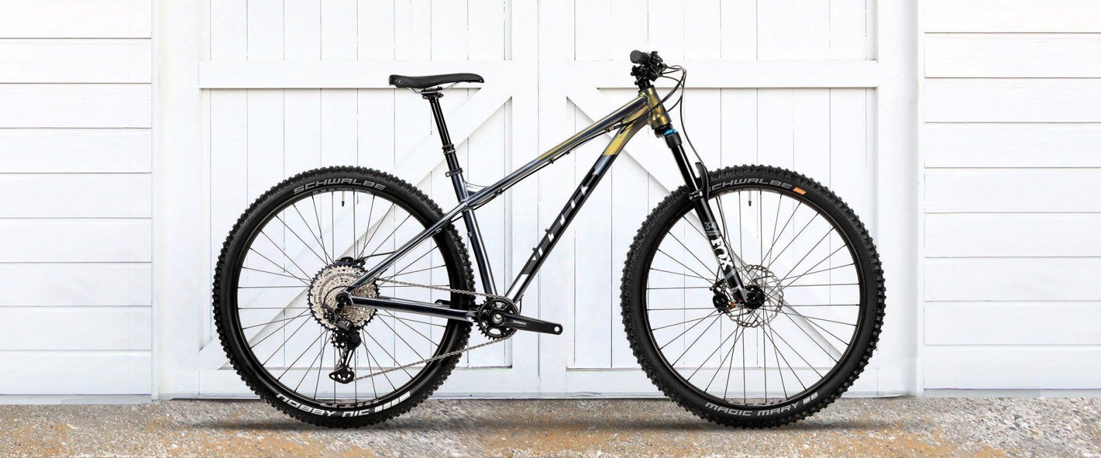

Hat ihr sonst noch jemand Erfahrung mit Whyte Bikes? Finde ich auch nicht uninteressant.
Whyte 909 650B+
Ist gut Ausgesattet, aber wie verhalten sich 27,5x2,8 in meinen angedachten Einsatzbereich? Würde dann breitere XC Reifen fahren (a la Ikon+). Wie schmal kann man auf 35er Felgen werden?
Whyte 629
Gute Basis. Mit ein paar Upgrades gutes Preis-Leistungsverhältnis. Farbe gewöhnungsbedürftig.
Whyte 909 650B+
Whyte 629
