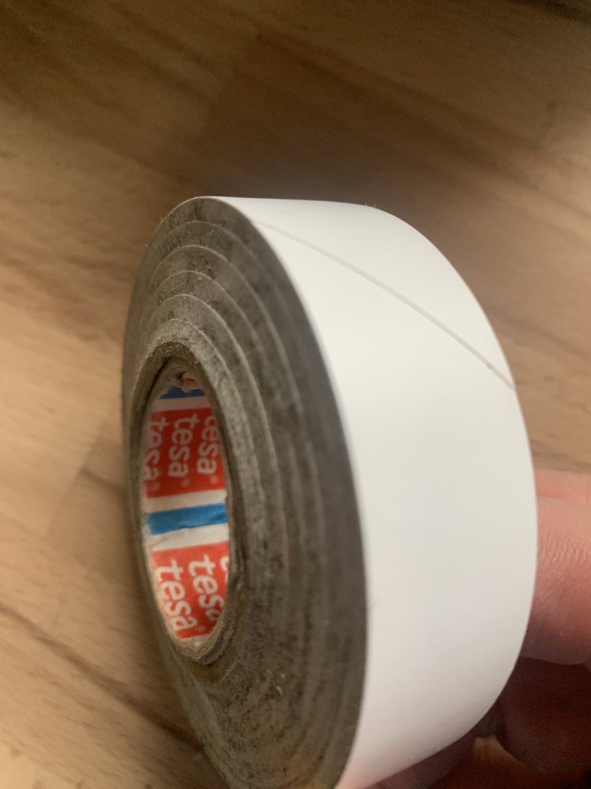

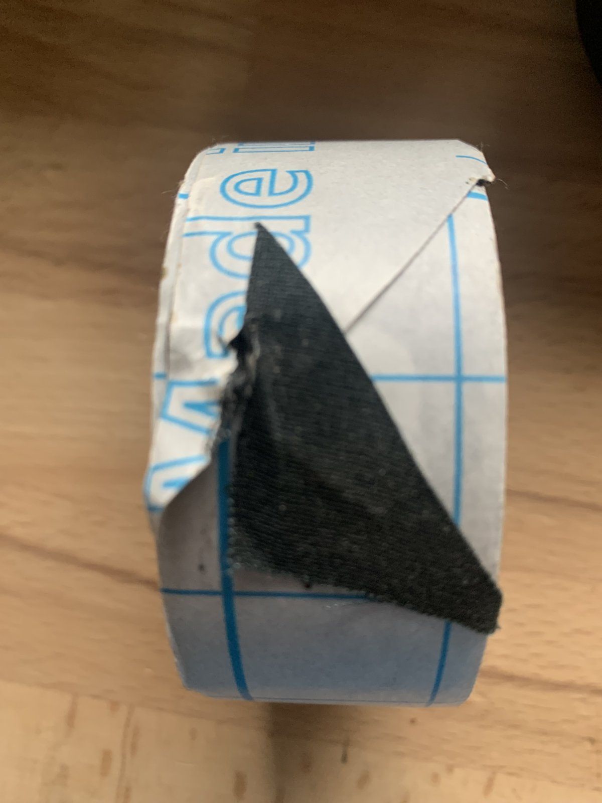

Leider sind wir einfach total grün hinter den Ohren und merken jetzt, dass wir ein Felgenband hätten kaufen müssen... Maulbreite ist 19mm, reicht da auch ein stabiler weisser Tesa 19mm? - so einen hätten wir noch da oder sollen wir das Risiko nicht eingehen und ein Felgenband kaufen? alternativ haben wir auch noch 30mm breites Filmoplast T Textilklebeband.

Ihr fahrt ja nicht tubeless. Von daher tuts auch normales Tesaband. Ich nehme immer jenes hier:
https://www.bueroshop24.de/tesa-sta...MIqMqmyti7gAMVbVFBAh2jKgN2EAQYBSABEgISr_D_BwEBreite 15mm reicht, es müssen nur die großen Nippelbohrungen abgedeckt werden.
Zuerst den Felgengrund mit spritusfeuchtem Lumpen gesäubert, dann das alte, gebliche Tesa-Film, ca. 5cm vorm Ventilloch angefangen und nach zwei Lagen 5cm nach dem Ventilloch aufgehört. Also im Ventillochbereit ca. 10cm Überlappung. Dann das Ventilloch mit 'nem Bastelmesser freigeschnitten - fertig. Leichter geht nicht und hält ewig (ich hab das schon bis 4bar ausprobiert, hält!).

19 bis 20mm, also so breit wie die Felgen innen, sind mE optimal.
Oder breiter und was übersteht, weg schneiden.
Ich hab da letztens Paketklebeband für Tubless aus der Not heraus verwendet.
Ist das Band schmäler, können die Kanten am Schlauch scheuern.

Davon würde ich mir kein Band in einer Felge zu verwenden trauen, außer vielleicht das Textilband in einer Kastenfelge um die Speichennippelköpfe abzudecken.
So ein Felgenband sollte auch möglichst dünn sein, damit sich der Reifen einfacher montieren lässt und eben keine scharfen Kanten entstehen.
Wenn du unbedingt mit über 4bar aufpumpen musst, kannst du obigen Tesafilm auch dreimal rumwickeln. Hab' ich in meinem Trekker auch schon mal gemacht, weil ich mit Satteltaschen und nur 31mm breiten Reifen auf Tour war.
