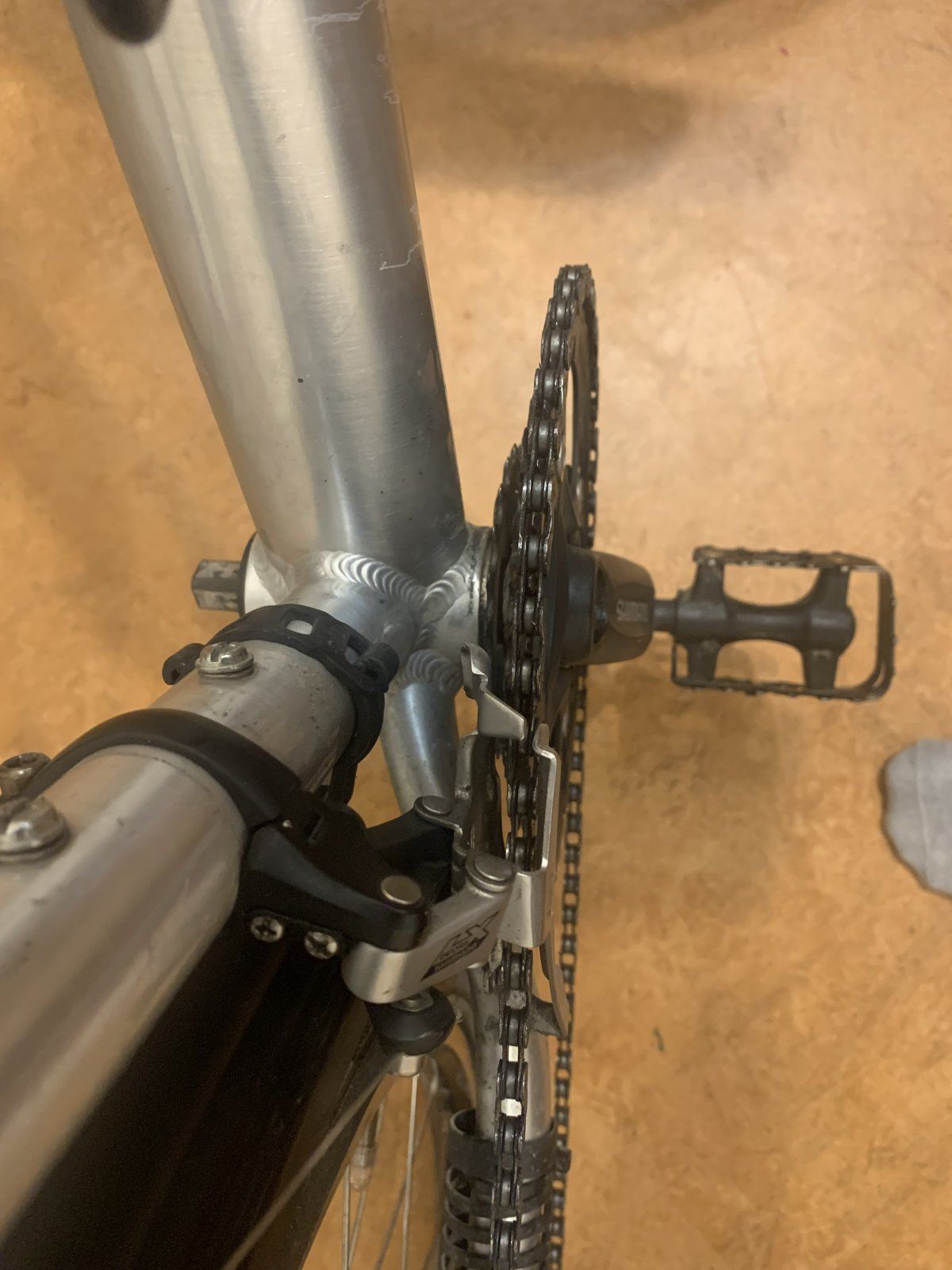

Alten Deore XT Antrieb wie ersetzen - "neu", "alt" oder Alternative?
muss ich dann den Umwerfer etwas runter setzen?
Ich nehme das auch nicht so genau . Ich habe da welche mit mehr als 1cm Abstand gehabt und es hat problemlos geschaltet.
Da ist eher darauf zu achten , wenn die Kette am 20 er Blatt aufliegt , das sie dann nicht am Quersteg vom Umwerfer streift . Wenn du nur die großen 3-4 Ritzeln hinten mit dem 20er vorne benützt sollte das auch kein Problem sein .

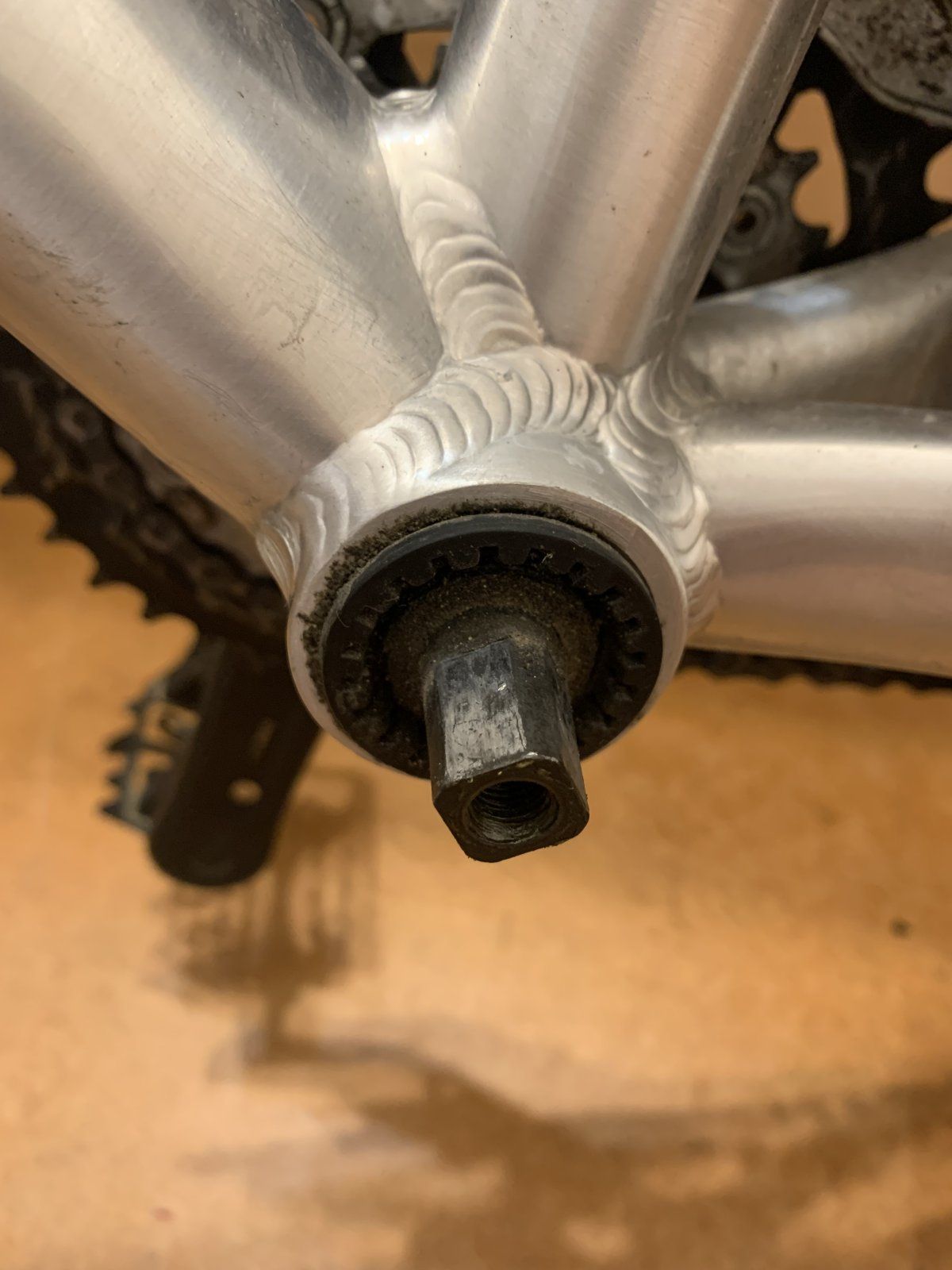

Bin doch gleich zum Bike-Shop geradelt und habe mir ein Fett gekauft, also das wäre geklärt. Jetzt kommt allerdings ein Problem und ich ärgere mich über meine eigene Dummheit:
Da ich immer wieder Knieprobleme habe, habe ich mich entschieden gleich eine neue Alivo T4060 Kurbelgarnitur mit kürzerer Kurbel (170mm statt der ursprünglichen 175mm) zu kaufen, da ich das mal ausprobieren wollte, ob es hilft für die Belastung...

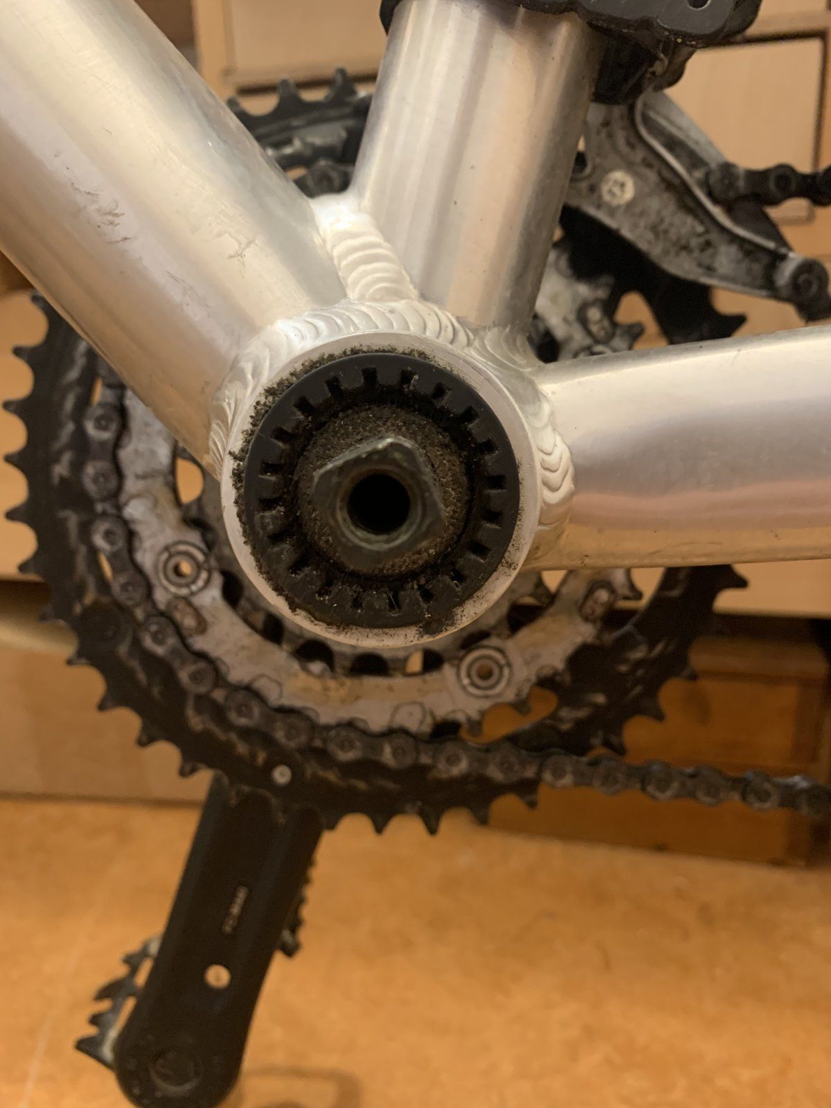

Dumm nur, dass ich nicht wusste, dass mein Innenlager gar nicht zur neuen Alivio Kurbel passt und ich gar kein Werkzeug habe das alte Innenlager zu wechseln, noch ein neues Lagerbestellt habe. Jetzt weiss ich nicht weiter. Ich habe mir einige Videos angeschaut und glaube ein BSA Innenlager zu haben. Gehäusebreiteca. 68 oder 70mm.
Folgende Fragen hätte ich:
Könnt ihr mit helfen?
Sorry, tut mir echt leid für die Konfusion. einfach zu wenig nachgedacht und hätte früher fragen sollen...
okay, danke.
Also, wenn ich die Alivio T4060 Kurbel verbauen möchte, dann brauche ich ein anderes Lager, oder nicht? @Leaniel, was meinst du mit Kettenlinie und was mit Achsenbreite? wie kann ich das messen?
So sieht die neue Kurbel aus:
ohje, habe den Begriff Kettenlinie gegoogled und verstehe glaube nun im Ansatz, was du meinst... jetzt wird's also kompliziert, denn es ist ja wohl ziemlich sicher davon auszugehen, dass mein 20J altes MTB eine andere Kettenlinie hat, als die neue Alivio Kurbel. Überlege, ob ich die Kurbel zurückgeben soll... habe sie ja noch nicht einbaut/verwendet...
oder bekomme ich das hin mit Spacern, etc.?

Die kurbel Lager (4kant und octalink) haben ne Achse.
Das wo die kurbel drauf kommt.
Je nachdem wie breit die ist desto weiter raus oder weiter rein kommt die kurbel.
Das ist das was du raus machen willst.
Damit einher ändert sich die Kettenlinie auf die zb der umwerfer angewiesen ist.
Auch für den kettenlauf ist das wichtig den zu sehr seitlich zwischen kurbel und Kassette ist auch nicht gut für die Kette.
Wobei die gezeigte kurbel hat ja kein Lager mit ner Achse zum aufstecken. Da kann man kaum die Kettenlinie anpassen.
Die ist hier fest durch die Kurbel vorgegeben.
Die kettenlinie ist bei der Kurbel 50mm.
Lager empfiehlt shimano ja BB-MT501.
sm-bb52 sollte auch gehen.
Welcher unwerfer willst du nutzen den da gibt's verschiedene für jeweilige kettenlinie
