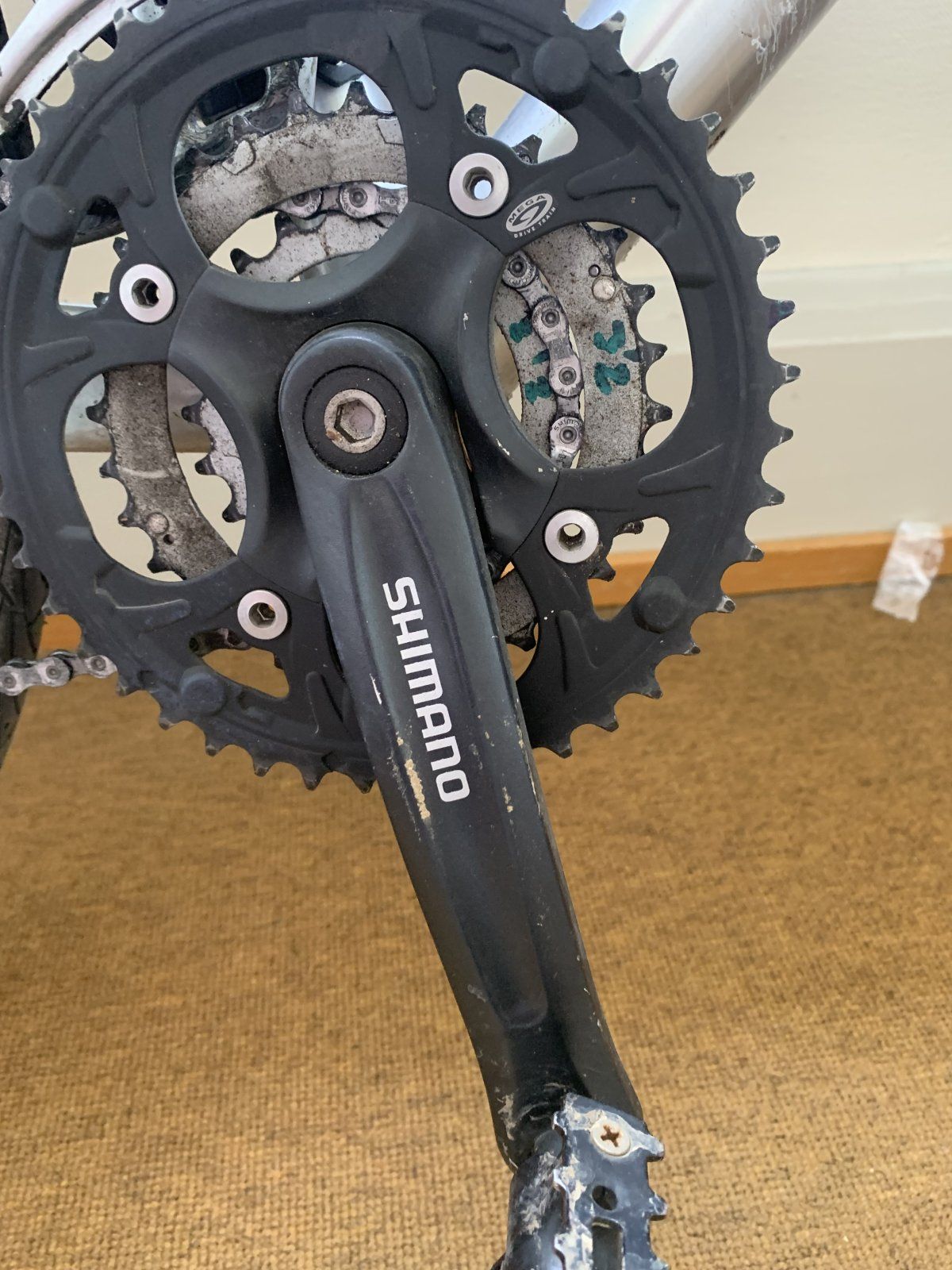

jetzt wollte ich gerade bestellen 44-32-22 und bin zur Sicherheit nochmals Zähne zählen gegangen. habe dann gemerkt, dass ich ja auf meinen Rad noch nie gezählt habe (peinlich) und automatisch davon ausgegangen bin, ich habe die gleiche Zahnanzahl wie meine Partnerin. denkst. ich habe schon 44 - 32 - 22
... das heisst es besteht kein Spielraum mehr für leichtere Übersetzung, oder?

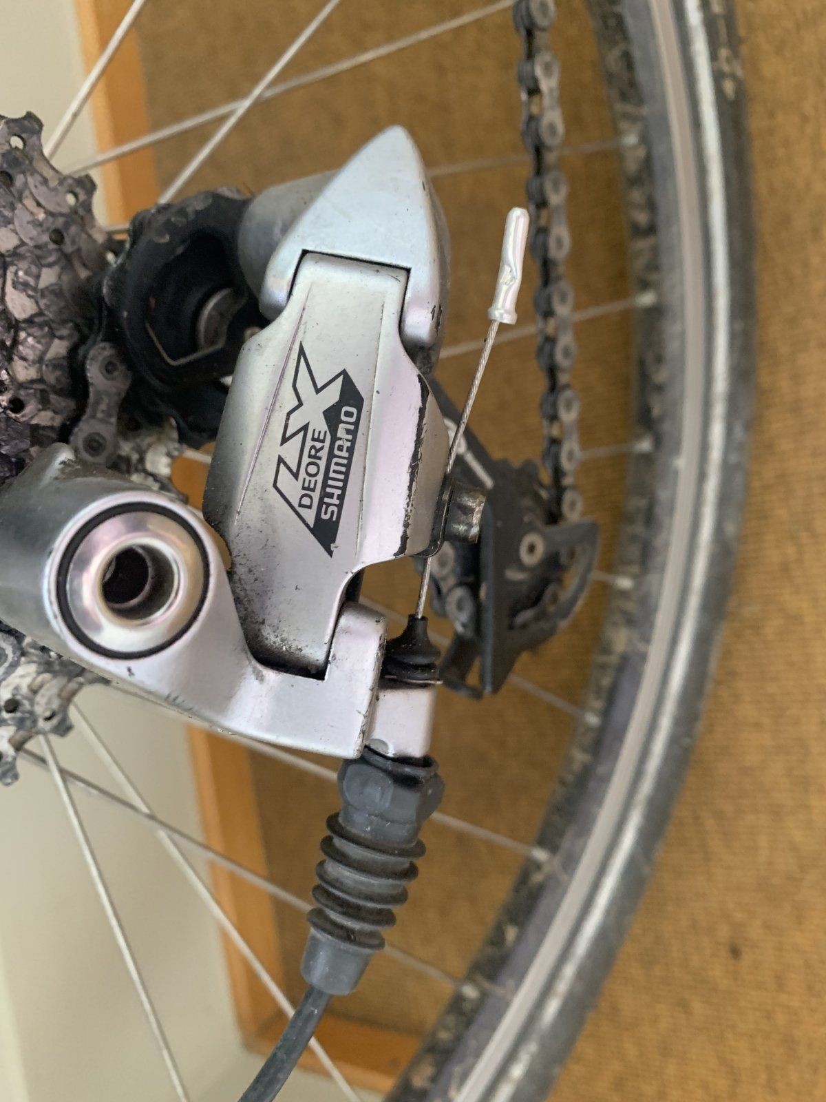

Ich glaube, meine Schaltung heisst so: Shimano Deore LX RD-M570 (habs über Bildsuche abgeglichen, ist nicht 100% sicher)

Ich habe gerade nach einem Datenblatt für dein Schaltwerk gesucht. Die Gesamtkapazität ist tatsächlich 45 Zähne, das größte Ritzel darf 34 Zähne haben.

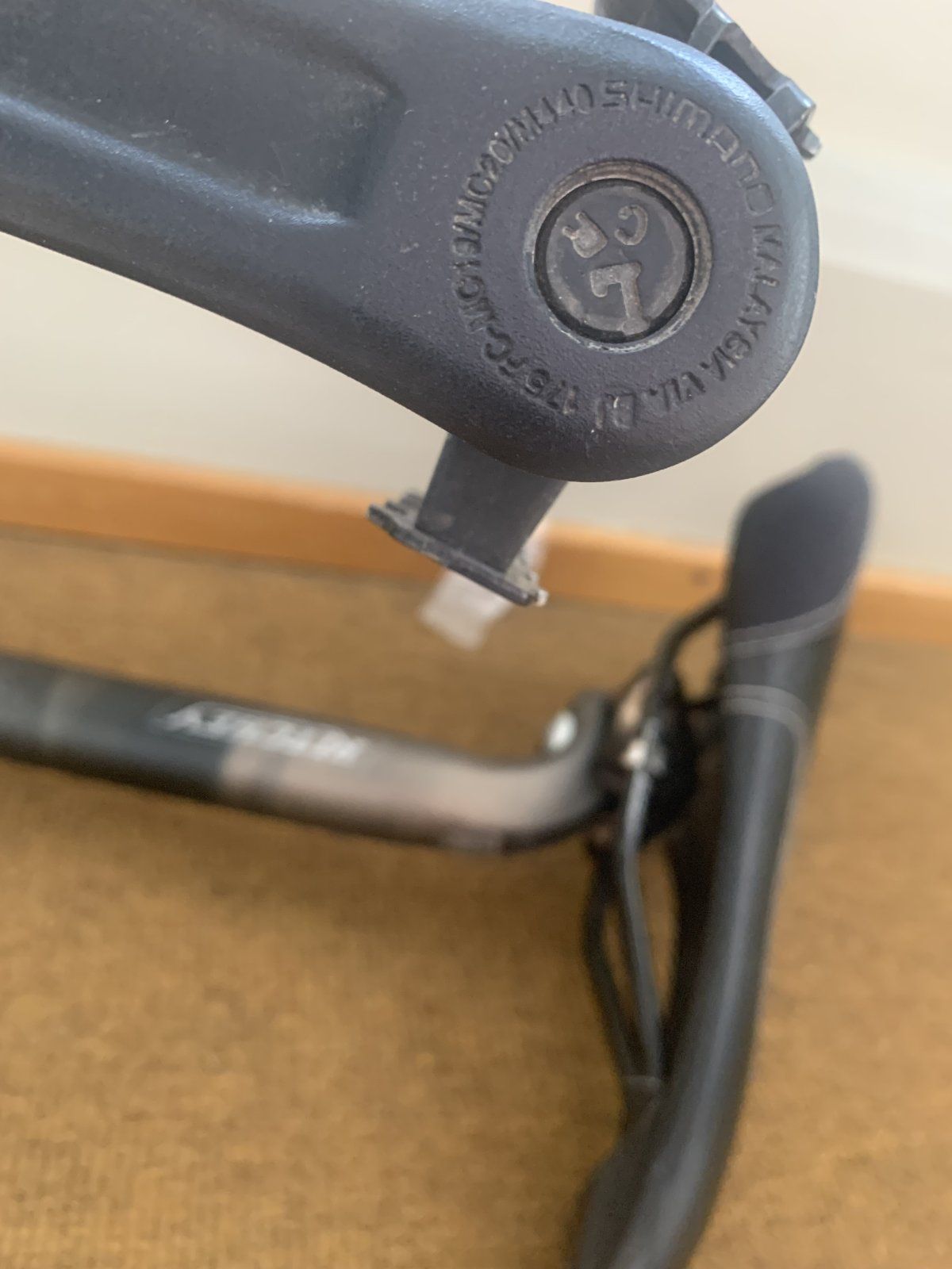

Übrigens bin ich mir nicht sicher was du da für eine Kurbel hast: Das ist eine Kurbel für Vierkantwelle oder Octalink! Die genaue Bezeichnung steht auf der Rückseite der Kurbelarme, evtl. ums Pedalauge herum eingeprägt. Dafür braucht es auf jeden Fall einen Abzieher, am einfachsten für beide Wellenarten:
https://www.bike24.de/p111575.html?...onymized_1ca41eb4-efe2-45b7-ab87-708743d38d39Oder hast du schon einen Kurbelabzieher? Falls es der Shimano TL-FC10 ist, gibt es für Octalink einen Adapter:
https://www.bike24.de/p13503.html?s...onymized_1ca41eb4-efe2-45b7-ab87-708743d38d39Für die Aktion mit der Feile muss nur der rechte Kurbelarm abgezogen werden. Um das kleine Blatt zu tauschen, muss dieser Arm aber eh immer abgedrückt werden.

Hier ein Bild von meinem Kurbelarm. Mir ist nicht klar, was die Bezeichnung bzgl. des Kurbelanziehers bedeutet, da drei verschiedene Nummern angegeben sind:
