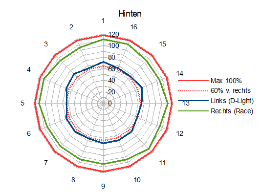

Heute die erste Duke Lucky Star Ultra eingespeicht (hinten). Werte mit einem kalibrierten TM-1 abgenommen. Macht wirklich einen guten Eindruck, soweit ich das beurteilen kann. Morgen kommt das Vorderrad dran.
Hab mich nicht ganz an die 1200N rangetraut. Von der linken Seite hatte ich mir etwas mehr erhofft. Komme gerade so auf die 60%. Normal? Felge ist richtig herum montiert (Offset links).
Die Duke hat mit 374g etwas mehr Material als die Crest (350g!). Der Felgenboden scheint gewölbt zu sein, was die Felge hoffentlich etwas stabiler macht, als die Crest mit geradem Felgenboden.

Habe heute eine Testrunde vor dem Haus gedreht. Ich bin normal vorsichtig mit solchen Behauptungen - aber ich könnte schwören, ich merke beim Einlenken oder Abkippen die höhere Seitensteifigkeit. Morgen geht's dann auf die Piste.
