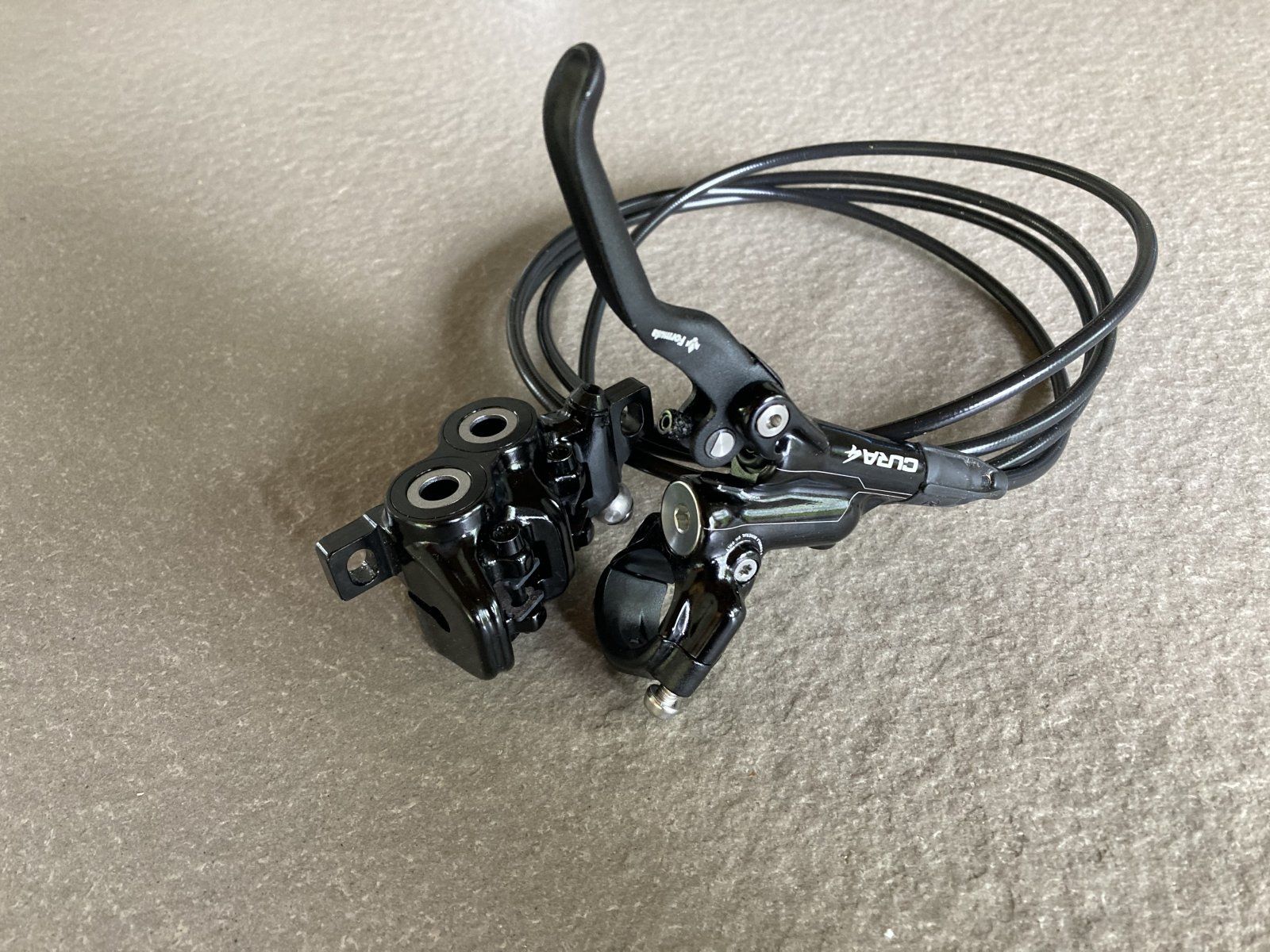

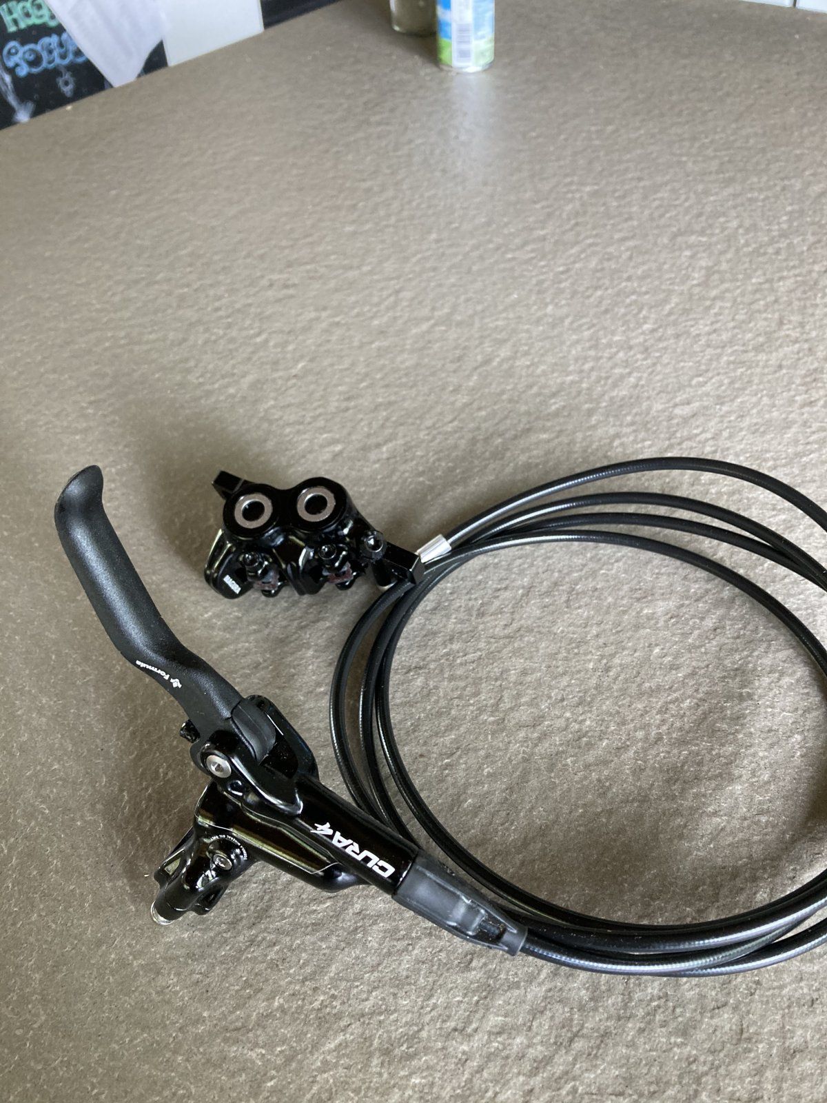

Hi ich habe als Alternative einen Formula Cura Geber ausprobiert aus neugier, weil ich absolut überzeugt bin von den Formula Bremsen.
Ich habe meine neue MT5 Kombination im Bikemarkt zum Verkauf, falls du dir di Bilder ansehen möchtest. Finde die Haptik und Funktion vom Formula Geber spitze.
LG
Optisch wirkt das ganze harmonisch, wie aus einem Guss
Lg
