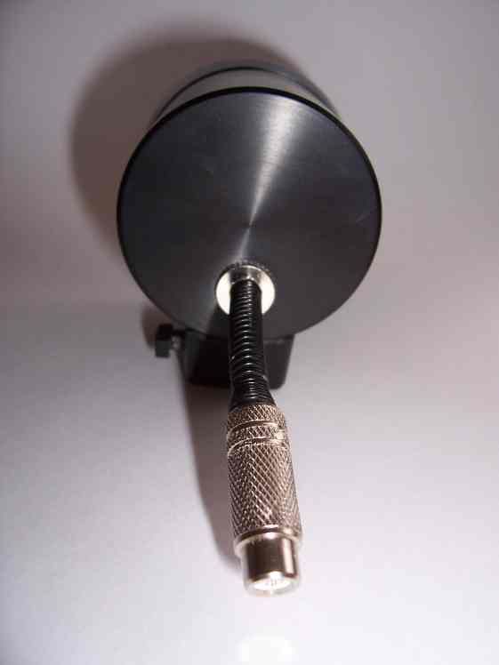

@tauri und alle tauri-halogenlampen-besteller
Ich habe 2 Lampen bestellt (die ich vermutlich bald in den Händen halten werde) und schon tauchen die ersten Fragen auf:
watt nu...???
Zwei Fragen zum Innenleben der Lampe:
1. Ich würde anstelle einer Buchse gerne ein Kabel durch die Bohrung nach außen führen. Ich denke das Kabel sollte Silikon-ummantelt sein (bei 35 Watt Halogen). wo bekommt man ein solches Kabel 2-adrig mit rundem Querschnitt mit passendem Durchmesser (die Bohrung hat 11 mm, oder?)?
2. Was sollte neben Kaltlichtreflektorlampe und Stecksockel noch in den Lampenkopf, so dass der Reflektor in der Lampe fixiert wird?
Bin für jede Anregung dankbar.
beste Grüße
(der hoffentlich bald erleuchtete) mali5
Jetzt hätte ich gerne Maße von euren MR11 Teilen, ob es dort ähnlich ist, sonst passt nachher nur mein Ballast / Brenner in das Gehäuse. Das Alu ist schon bestellt, soll die nächste Woche da sein.
Meine Maße hast du ja schon.
Es freut mich, wenn es jetzt losgeht!
Postest du dann vorher deine Lösung?
Teil doch dem Stefan mit, das er Dir zwar den Stecker einbauen soll, dir aber die Keramikfassung beilegen soll.
Bohr den Stecker mit nem 10 er auf und für die beiden Kabel der Fassung durch. Zieh einen Schrumpfschlauch über die Leitung und erwärme sie.
Danach nimmste einen Powerknetkleber und drückst den zwischen den Schrumpfschlauch und ausgebohrter Buchse hinein.
Am Ende kannste wie ich, einen goldenen Chinchstecker montieren.
Vorteil: Bessere Steckverbindung. Bei Sturz gehen die Chinch gut auseinander und das Kabel im Gehäuse ist bombenfest. Keine Hitzeprobleme bei 35 Watt.:daumen: :daumen:
Mir hat die Lösung hier am besten gefallen. Ich habe mir dazu das Kabel hier ausgesucht.
Soweit ich das hier richtig verstanden habe, wird das Leuchtmittel mit dem Deckel und Dichtring im vorderen Lampenteil eingeklemmt. Eine zusätzliche Halterung ist nicht notwendig.
Hier meine Version mit Knickschutz und Chinch-Stecker, sowie bombenfester Verankerung im Alugehäuse ( aufgebohrter Stecker ).
Testbericht vom Supernova-Helmhalter kommt noch, ist noch nicht eingetroffen.
Das ist das Kabel der Keramikfassung und zwei Lagen Schrumpfschlauch drüber.
Darüber ist ein Knickschutz, der beim Chinch-Stecker dabei war.
Der Knickschutz ist ebenfalls im Alugehäuse sowie im Stecker fest verankert.:daumen:
