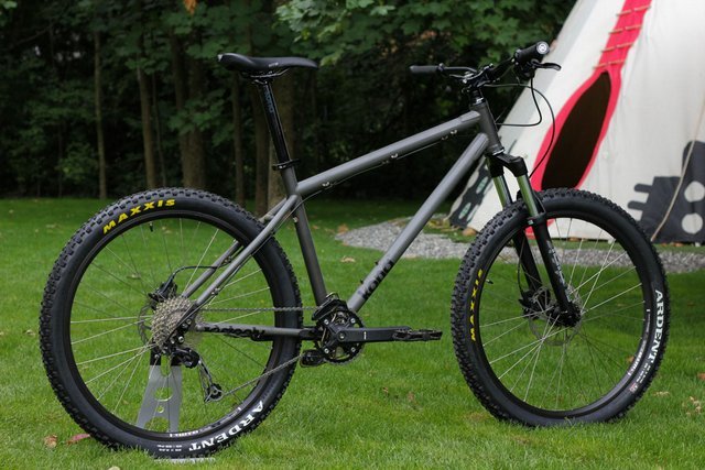

Kona Steely Rahmen
http://www.pinkbike.com/news/Kona-Steps-It-Up-For-2012-First-Look-at-the-New-Gravity-Lineup.html
http://www.hibike.de/shop/product/p...3367ed/s/Kona-Steely-Rahmen-raw-Mod-2012.html
Kona Steely Rahmen
  • Länge passt
  • Winkel passen
  • 44er Steuerrohr (?)
  • 31,6er Sitzrohr (vorhandene Reverb könnte verbaut werden)
  • ISCG Aufnahme (Hammerschmidt :))
  • Erscheinung gefällt
  • einziger Wermutstropfen: Hinterbau ohne Steckachse, aber verschmerzbar.
Mann, jetzt wird der Bestell-Finger aber ganz schön nervös...
