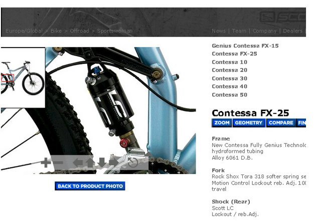

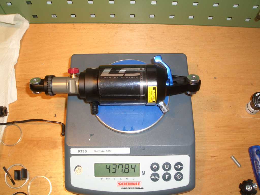

mimm den LC dann sparst Du 170 Gramm
danielkx schrieb:
Hi Hawkpower,
kannst du mir noch etwas unter die Arme greifen? Hast du ein Bild und einen
Link für mich bitte? Weil 170 Gramm würden sich am Ende schon lohnen :daumen:
Gruß,
Daniel.
entschuldigung sind nur 140 Gramm
