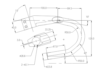

ich hatte ja geplant den Vorbau mit 90 zu wählen, da gibts keine Zeichnung. muss ich anfragen

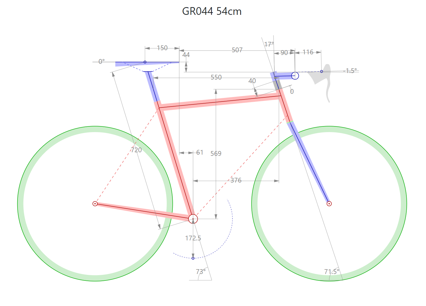

Also ich hab gut konstruiert im CAD. Die Sattelhöhe stimmt mit meinen Ergebnissen überein.
Das Maß das ich mit Mitte-Sattelstüze-Lenker bezeichnet hatte, weicht zwar um 6 mm ab.
Aber die selben 6mm Abweichung sind auch am anderen Bike.
würde ich jetzt am neuen aus den 40mm Spacern 25mm machen. hatte ich wieder meine 6cm Überhöhung.
ich muss halt noch berücksichtigen das der Lenker unglauchlich schlecht vermaßt ist.
Wenn das Mastabsgerecht gezeicht ist, dann hat der weniger wie -17 Grad.
Werde das heute abend mal drucken und mitm Geodreieck grob nachmessen.
Wenn Ihr euch das genau anschaut, dann müsste die Gradlinie eigentlich von Mitte Lenker zur Mitte von der Vorbauklemmung laufen.
Aber bei 90mm sollten 2-3 grad jetzt nicht supergravierend sein. Immer noch im Spacerbereich einstellbar
Glaub ich nicht... ich denke eher, dass ein Lenker für die technische Zeichnung hergenommen wurde und dann händisch die Maße ersetzt 🙄. Wie bei den Zeichnungen wo alle möglichen Maße angegeben werden. Wichtig ist zu sehen welche Ebene für die Länge gilt. Manchmal ist es auch senkrecht zur Vorbauklemmung. Weiß jetzt zwar nicht mehr wo ich das gesehen hatte aber ich hab das schon mal gesehen.
Anhang anzeigen 1628276Anhang anzeigen 1628277
Wenn Du von 60mm Sattelüberhöhung runtergehst auf 44mm Sattelüberhöhung, muss der Vorbau auf (erfahrungsgemäß) 10mm länger werden, fühlt sich aber trotzdem nicht mehr so geil an (auch Erfahrung).*
