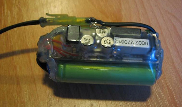

Ersatz erreicht mich schließlich per Bergsteigerkurier in Huaraz: Der Forumsladererfinder hat sich in Deutschland an die Werkbank gesetzt und mir schnell ein komplett neues Gerät gebastelt. Dieses Mal mit deutlich größeren Pufferakkus, glaube ich speichere jetzt bis zum 25 Wattstunden. Natürlich ist das Dings jetzt eine gute Ecke schwerer, aber dafür funktionierts endlich wieder richtig. Durch den großen Energiespeicher wird zudem mein für Nofälle mitgeführter USB-Zusatzakku überflüssig, der wird in Huaraz verschenkt. Ein gadgetophiler Peruaner freut sich darüber wie ein Schneekönig und ich spare insgesamt sogar etwas Gewicht ;-).

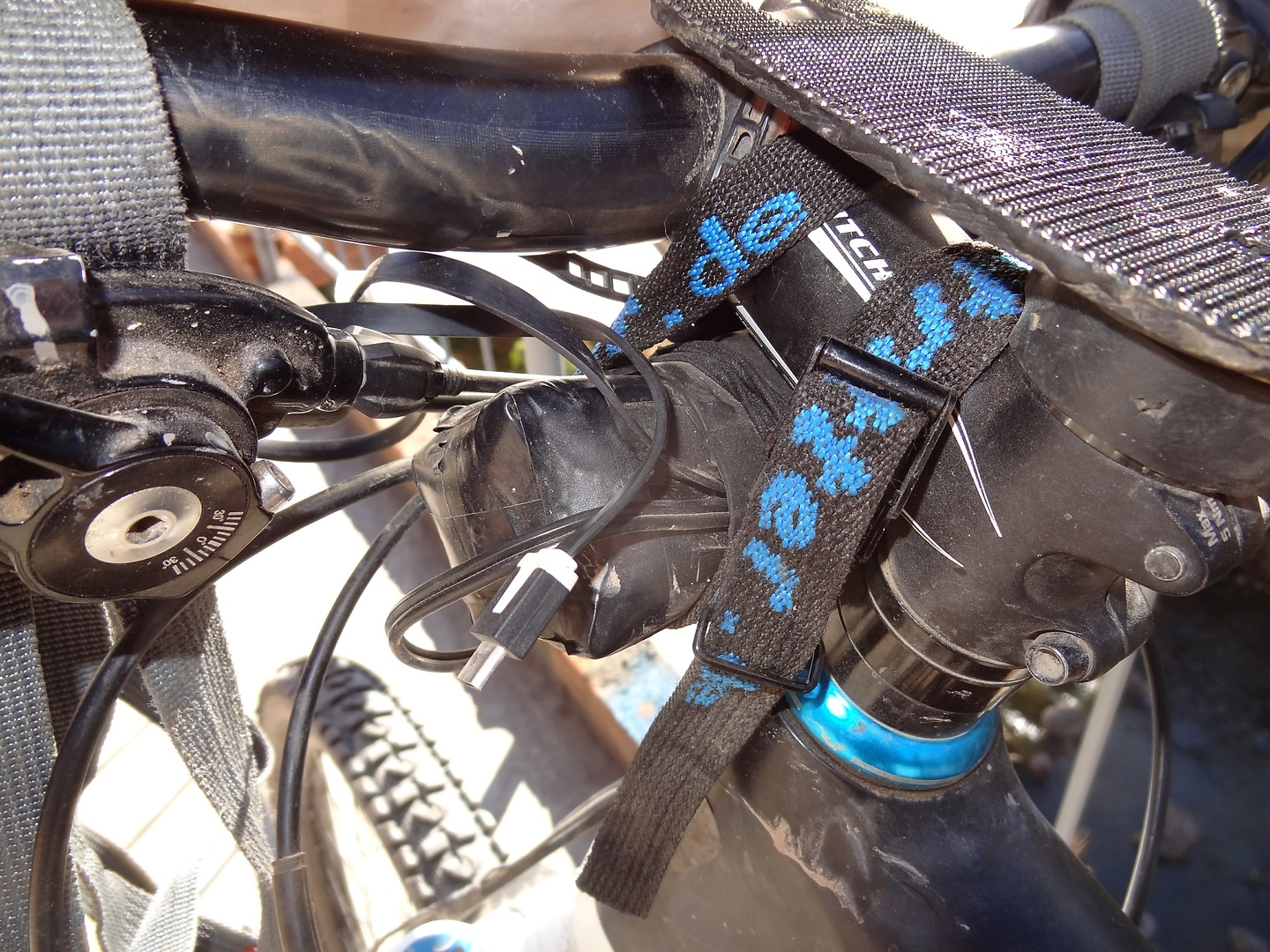

Ins Steuerrohr passt jetzt natülich nix mehr, drum hängt mir jetzt eine kleine, wasserdicht verpackte Schlauchwurst unterm Vorbau. Nicht besonders elegant, aber was solls. Bei dem ganzen Kram den ich so am Lenker verwurstle, fällt das auch schon nicht mehr auf.

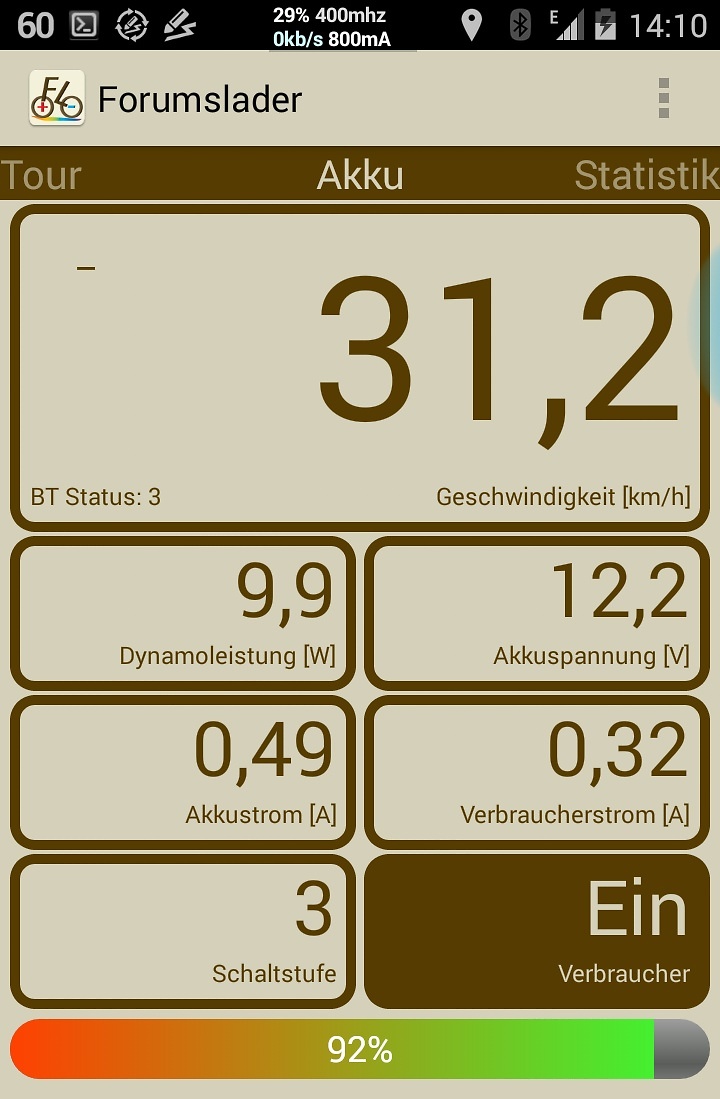

Nach drei Wochen mit dem neuen Forumslader kann ich vielleicht schon ein kurzes Fazit ziehen: Die größeren Pufferakkus sind besser geeignet wie die kleinen. Die Ladeleistung ist inzwischen derart riesig (10 Watt sind keine Seltenheit), dass ein dicker Zwischenspeicher einfach mehr Sinn macht.
Bluetooth-Verbindung vom Lader zum Handy steht: Strom ohne Ende.
