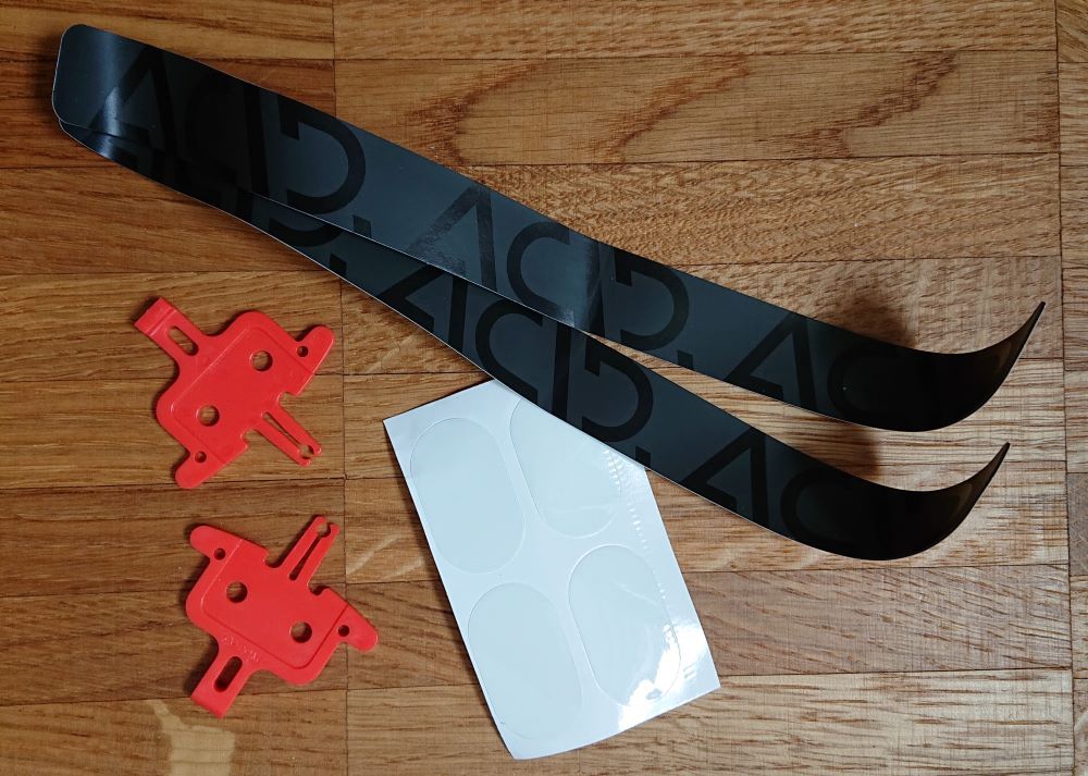

Beim Kauf des Rades gab man mir noch eine kleine Tasche mit Anleitungen und Zubehör mit. Hierunter befinden sich auch Aufkleber und zwei Plastikteile. Sind die Aufkleber für Scheuerstellen gedacht oder haben die eine tiefergehende Aufgabe? Die Plastikteile kann ich gar nicht zuordnen; was macht man mit diesen?
