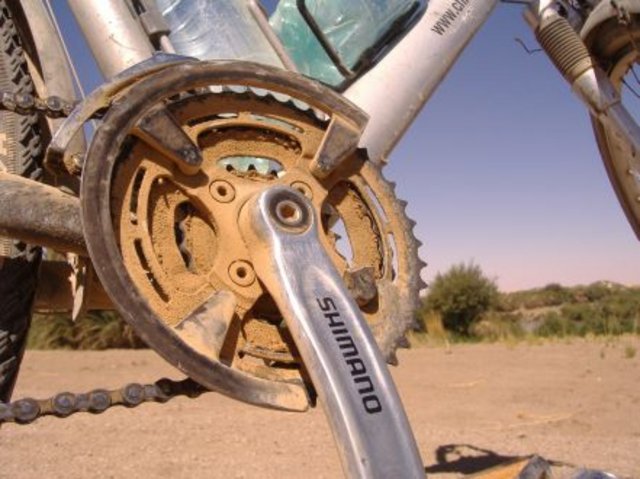

Also die Beschreibung der Kettenführung von Radiant
.un ich glaub ne kettenführung oder so hab ich drann....am vorderen zahnrad..is halt sone hartplastikabdeckung..damit die kette da auf keinen fall abspringen kann.
hört sich für mich eher nach einem solchen Ding an..
Kenne mich nicht wirklich damit aus, hoffe aber eine eventuelle Verwechslung verhindert zu haben - was fürn Deutsch :love:
