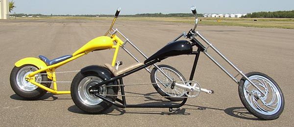

Ich möchte mir ein Chopper Rahmen nach den maßen des Hinterrades selbst zusammenschweißen.Als Hinterrad dient eine 15 " Motoradfelge mit 120 mm breitem Reifen einer alten Yamaha. :) :) :)
Jetzt würde ich dazu gern eine Fahrradnabe mit Scheibenbremse einspeichen.
(Motorradfelge und Fahrradnabe jeweils 36 Loch).
Allerdings steht jetzt das Ritzel der Nabe nicht weit genug hervor, damit die Kette am Reifen vorbeiläuft.(Nabe hat 130 mm Einbaubreite) Was kann ich tun????
Das Tretlager mit samt der Achse zu verbreitern damit die Kette wieder gerade läuft ist kein Problem.
Freue mich auf Eure Vorschläge.
