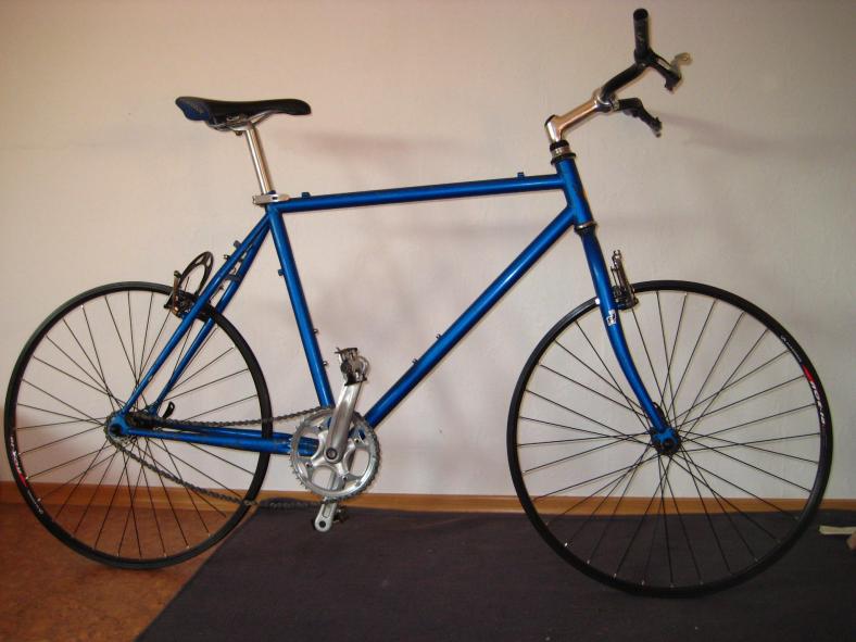

anbei noch ein bild von dem projekt; was ja hoffentlich bald mit den fatboys von spezs. auf die strasse darf, nur noch bremszüge basteln, griffe drauf ...
