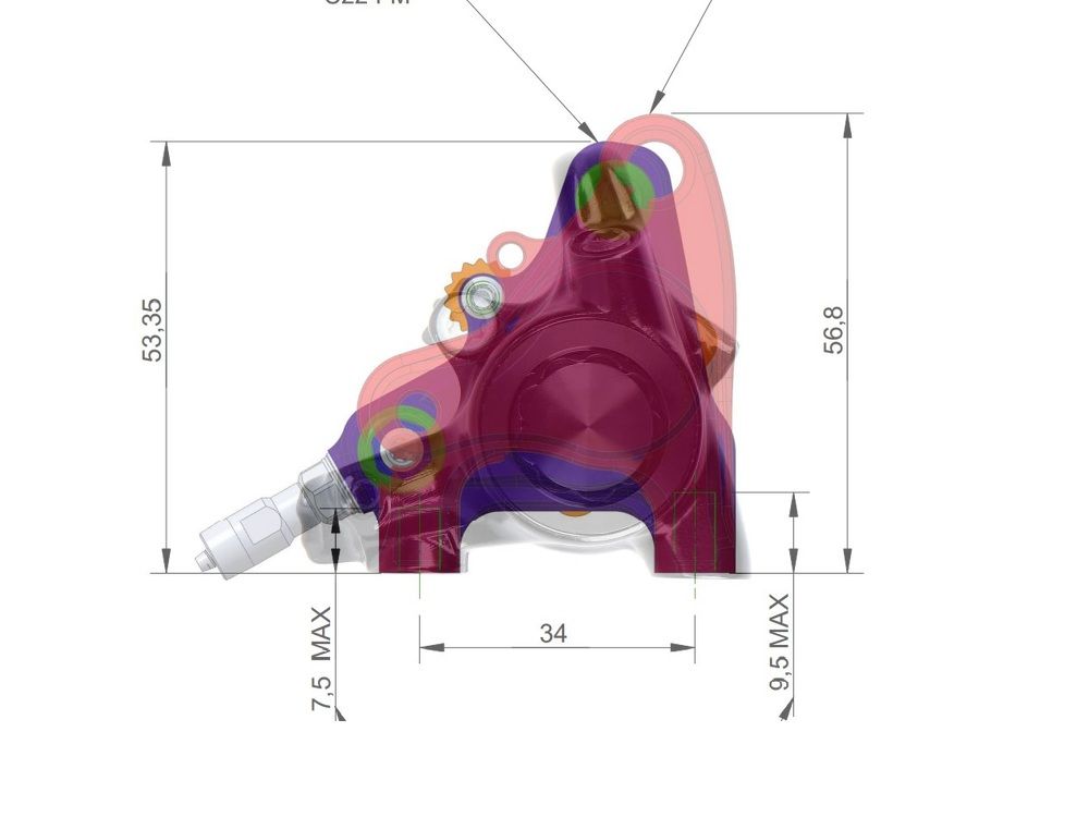

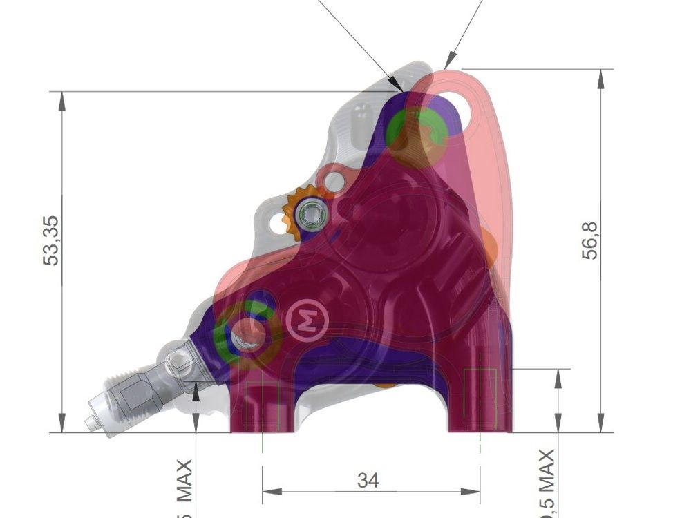

Ja also wenn die Katze aus dem Sack ist, kann ich ja mal meine Infos zu dem neuen C22 Sattel posten.
Genau aus diesem Grund habe ich mir den C22 Sattel nicht gekauft.
Ich weiß nicht, ob der Rahmen dort noch flexen wird und sich mit dem Bremssattel berührt.
Trickstuff C21, C22, Hope RX4
Trickstuff C21, C22, Magura MT8

Wenn er flext, dann wird sich die Strebe warscheinlich vom Bremssattel entfernen/nach oben abheben.
Interessante Info dass nicht jeder problemlos passt. Man sollte auflisten, mit welchen Bremsen es Probleme gibt. Das erspart den Kunden schlechte Überraschungen.
Ja muss man leider anfragen.
Das der neue Hope Sattel passt, wissen die Kollegen von Arc8 auch erst durch mich.
Ansonsten passt Shimano und Magura.
Was den Flex + C22 Sattel angeht, darüber spekuliert man nur 1x.
Könnte genauso gut nach unten gedrückt werden, wenn man bremst. 🤷‍♂️😅
Das war mir zu Risk.
Der Hope Sattel geht schön drann vorbei, als ob der exklusiv für das Rad gebaut wurde.
Hope Sattel sieht wirklich schön aus, wird aber nicht so gut wie ein MT8 Sattel stopen und da befürchte ich viel Disc schleifen.
Fakt ist aber, die Trickstuff Piccola, wird wohl an kein Show-Bike aus dem Hause Arc8 zu sehen werden.
Und wenn man sich die Entwicklung genau anschaut, werden wahrscheinlich noch mehr super leichte Down Country Bikes mit flachen Flex Streben auf den Markt kommen.
Der C22 Sattel ist in meinen Augen nicht ausreichend Zukunft optimiert designt wurden.
Das Update hätte man sich quasi sparen können.
Da haben Shimano, Magura und ganze neu Hope, bereits besser passende Lösungen auf dem Markt gebracht.
Die Sorge hatte ich auch. Darum hab ich mal die Luft aus dem Dämpfer genommen und komplett runter gedrückt. Und ja, die Strebe entfernt sich dabei eher nach oben. Außerdem hab ich ja durch das abfeilen auch nen guten Millimeter ca. Platz. Übrigens hat mir Arc8 selbst diese Vorgehen empfohlen, also falls der Rahmen deswegen kracht komme ich darauf zurück. 😉 Aber ich bin mir derzeit ziemlich sicher, dass es dazu nicht kommen wird. Werde aber trotzdem nach den nächsten Ausfahrten immer mal wieder die Rahmenfolie kontrollieren, ob man Abdrücke sieht. Nach den ersten beiden Trailfahrten sah man nix.

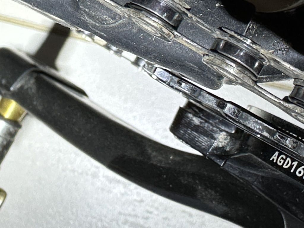

Ist eigentlich dieser winzige Abstand zwischen Kettenblatt und Kettenstrebe normal? Ich hab schon den 6 mm Spacer eingebaut, aber nachdem ich den Powermeter dran geschraubt habe hat sieht es so aus.
SRAM XX1 Wide Kurbel
SRAM DUB Wide Tretlager
Qarq Powermeter Spider
Garbaruk Melon ovales Kettenblatt mit 32 Zähnen

das ist nicht normal, ich habe da mehr platz, bei gleichem powermeter. breiteren spacer dranbauen!

Oje ist das dein Evolve FS?
Fahr das Bike auf keinen Fall so.
55 Kurbel Kettenlinie, was die PWR o. neuen Kurbeln alle haben.
Alternative 52 Kurbel - Kettenlinie und 0° Offset- Kettenblatt, dann kannst du auch ein 38er Kettenblatt fahren. Deine PWR Kurbel ohne PWR + Alugear 38 Kettenblatt.

Bin schon 30 km so gefahren. 🙂 Aber ja, habe nicht vor das so zu lassen.
Ich schraub mal die Kurbel nochmal ab und schau was da für nen Spacer drunter steckt. Dachte es sei der größte gewesen, aber mal sehen, hab noch ein paar rumliegen.
Ich sag es nur, weil das Kettenblatt die Schwinge dort berühren kann.
Ich hab das so ähnlich knapp, aber nicht so extrem wie bei dir, an einem anderen Rad.
Da ist aber noch die kleine Alu Platte mit drann, die hat auch schon ein paar Kratzer vom Kettenblatt bekommen. Flex macht schon viel aus.
