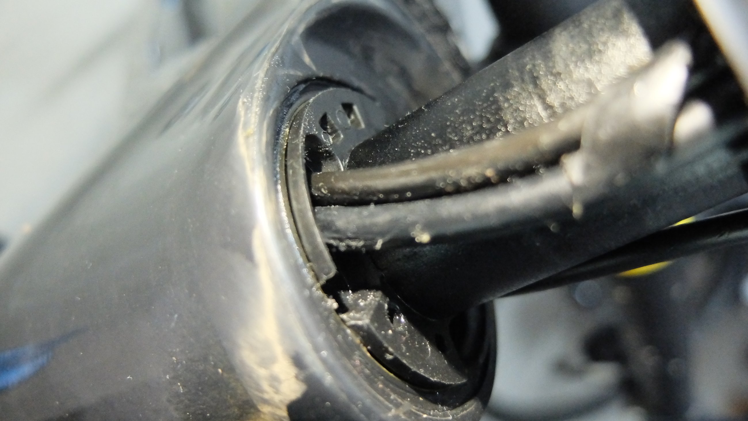

Ist dir eigentlich mal aufgefallen, dass das Trelagergehäuse geschlossen ist.
Man kann bei dem Rahmen tatsächlich die Kurbelhülse vom Lager weglassen und spart nochmal 8g.
Somit sind es keine 20g mehr, sonder nur 12g.

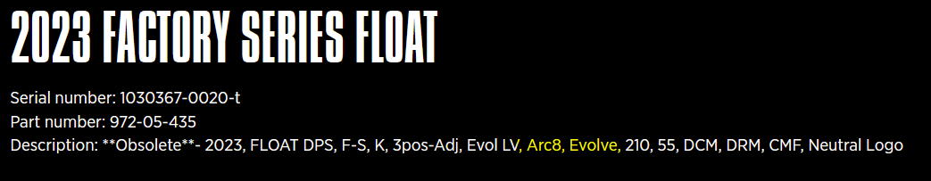

Das müssten die Dämpfer aber besitzen, weil die von FOX auch eine Tune Kennzeichnung hinterlegt bekommen haben. Zumal mein Dämpfer schon 2 x bei Fox war und ich jedes mal den Evolve FS Tune angesprochen habe. Oder habe ich dich falsch verstanden?
