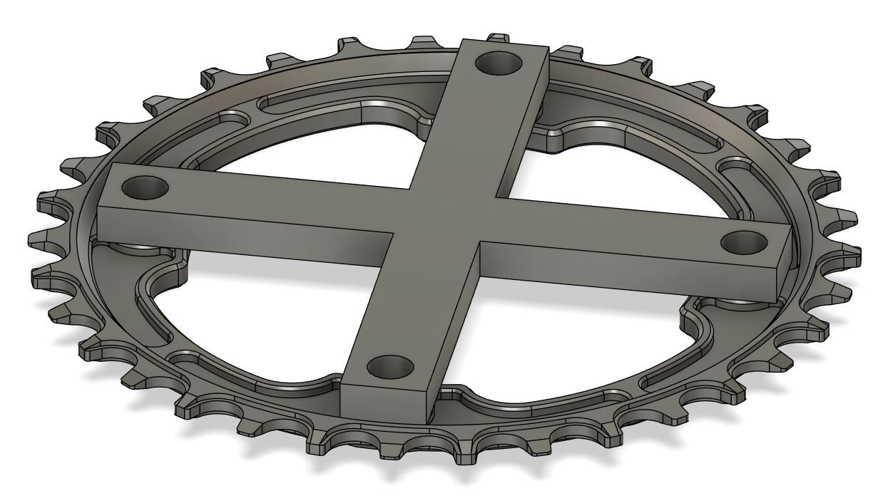

Habe aber mal ein schnelles Mockup gemacht von wegen 3mm Offset-Blatt umdrehen (kommt natürlich darauf an, wie das Offset des Blattes realisiert ist). Bei 34T funktioniert es im CAD zumindest mit mehr als genug Platz...
Meine CNC-Fräse im Keller :)
Der Gedanke war ja erstmal, dass evtl eins der 3mm Offset-Blätter in umgedreht passt, das wär natürlich einfacher. Wie gesagt, da ist eins bestellt, ist aber noch nicht aufgetaucht...
