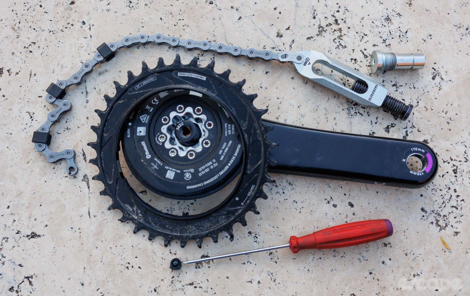

Ok, ich glaube, das Problem ist mein XX1 Power Meter von SRAM. Das passt in diesen Rahmen nicht. Das Ketten Blatt würde an der kettenstrebe Streifen und wenn man es mit einem Spacer weiter raus setzt, dann sitzt die Kurbel nicht mehr 100 % im Formschluss. Ohne Powermeter funktioniert das wohl… so ein mist. 😢

Wie möchtest du das Kettenblatt an einem Quarq Eagle Powermeter mit einem Spacer weiter raus setzen? 🤔

Du könntest deine „normale“ dub Kurbel auch gegen eine dub wide Kurbel tauschen, dann hättest du mit deinem Quarq Eagle Powermeter ebenfalls eine Kettenlinie von 55mm.

Hab mich vorher etwas unglücklich ausgedrückt. auf der Antriebsseite ist mit der Wide – Kurbel jetzt ein 7 mm Spacer verbaut sowie es SRAM vorgibt. Wenn ich jetzt eine Standard Kurbel nehme kratzt das Kettenblatt an der Kettenstrebe und wenn ich jetzt hier die Kettenlinie verändern möchte. Mit einem anderen breiteren Spacer funktioniert das nur bedingt und ist nicht empfehlenswert. Also nicht das Kettenblatt selber spacern, sondern natürlich die Kurbel.
Man kann die Kettenlinie einer "normalen" dub Kurbel nicht nach rechts "verschieben", indem man auf der rechten Seite einen dickeren Spacer als den von Sram vorgeschriebenen 3,5mm dicken Spacer verbaut.

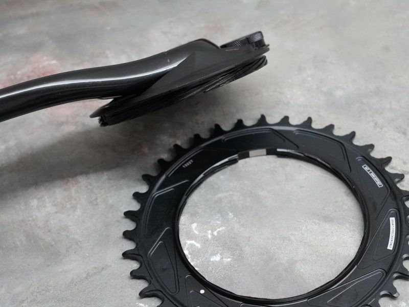

Dieses gibt es mit einem passenden Offset, so dass sich eine Kettenlinie von 55mm ergibt. Allerdings besitzen Transmission Spider-Powermeter und zugehöriges Kettenblatt ein eigenes Befestigungssystem, das (derzeit) nur untereinander kompatibel ist.

Die Art der Befestigung halte ich für „problematisch“. Wenn ich das richtig sehe, kontert sich das Kettenblatt mit der Kraft, mit der du in die Pedale trittst … . Oder gibt es hier eine Art“Drehmoment -Begrenzung? Ich frage aus dem Grund, weil wenn ich dann doch mal das Kettenblatt wechseln möchte und du bist einer der schon mal mit 1500 W in die Pedale tritt, dann viel Spaß beim Wechseln des Ritzels oder gibt es hier ein Spezialwerkzeug… Warum frage ich eigentlich… bestimmt gibt es eins, welches dann auch wieder 100 € kostet 😂

Ganz einfach, du kannst dieses Kettenblatt nur direkt an die Trans.- Kurbel montieren (8-Loch) aber nicht am „neuen Powermeter“ da „Gewindeaufnahme“…. .
Was soviel bedeutet, dass es noch keine anderen Hersteller für Kettenblätter mit Schraubaufnahme für den Transmission Spider-Powermeter gibt und auch anders rum es noch keine anderen Powermeter gibt, die mit der Schraubaufnahme der Kettenblätter kompatibel sind.

Als Einwurf - neben einem Spider-Powermeter könntest du auch auf die Favero-Spd-Pedale gehen. Dann könntest du eine Nicht-wide-Kurbel mit Q168 und DM-Kettenblatt mit 0mm Offset fahren. Da gibt es dann auch im Aftermarket von allen üblichen Verdächtigen Transmission-Kettenblätter. Achtung: Neue Kurbeln haben die 8-Schrauben-PM-Aufnahme, 'alte' die mit 3 Schrauben. (Edit: Bis auf die PM-Variante natürlich..) Es kann sein, dass DM-Kettenblätter für die neue Aufnahme momentan noch selten sind, vom SRAM gibt es natürlich welche.
Die 'neue' XX SL Kurbel mit 168er Q-Faktor scheint übrigens einfach eine rebrandete alte XX1-Kurbel zu sein. Deswegen hat die auch als einzige Transmission-Kurbel keine Wide-Achse.
