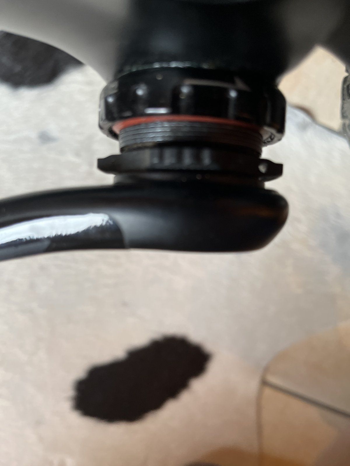

Guten Morgen zusammen,

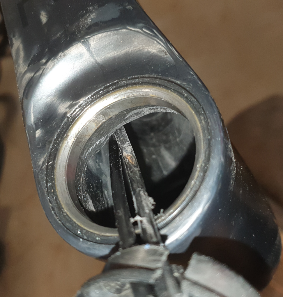

jetzt muss ich doch nochmals nachfragen in Bezug auf die Kurbeln und den montierten Innenlagern.
Gibt es konstruktiv in der „Breite“ der BSA Lager Unterschiede?
Ich frage aus dem Grund, weil ich auf der Antriebsseite die 55 mm Kettenlinie einhalte und auf der nicht Antriebsseite wurde bei meinem BSA Innenlager von Wheels MfG 5 mm Spacer/Beilagscheiben montiert, um die Kurbel in ihrer Längsrichtung fixieren zu können.
Ist das normal? Könnte hier ja schon fast eine Standard Kurbel verbauen.
Verbaut ist ein Ketten Blatt, oval mit 32 Zähne.

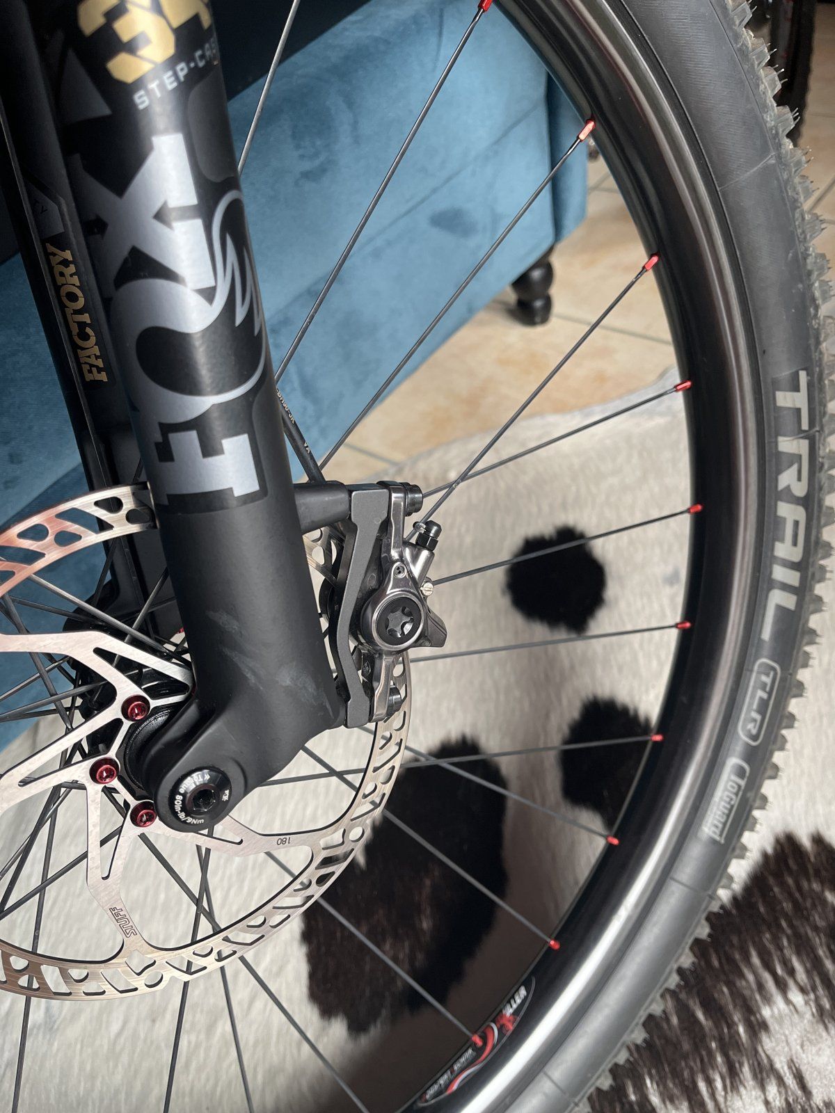

Untenstehend der Auszug meiner Bestellung bei Radsport-Technik Müller.
Zum Kauf dazu gab es noch eine hochwertige Tasche für den LRS dazu.
Des Weiteren muss ich sagen, dass das Oberflächenfinish, der Felge wirklich grandios ist. Bei entsprechendem Lichteinfall kann man die Struktur der Felge erkennen (letztes Foto) und das sieht wirklich sehr gut aus.
Felge Vorne: DUKE Lucky Jack SLS3 6TERS - 29" - 30mm Innenbreite 29 Zoll 28 Loch (Farbe: Standardfarbe)
Achse Vorne: 15x110mm (Boost)
Speiche Vorne: SAPIM CX-Ray 2.0 |2.3-0.9 | 2.0
Nippel Vorne: Sapim Aluminium Speichennippel Polyax 14mm (Farbe: Rot)
Felge Hinten: DUKE Lucky Jack SLS3 6TERS - 29" - 30mm Innenbreite 29 Zoll 28 Loch (Farbe: Standardfarbe)
Achse Hinten: 12x148mm (Boost)
Nabe Hinten: Hinterradnabe Extralite HyperBoost3 R - Disc IS (Farbe: Standardfarbe)
Freilauf Hinten: 11,12-fach SRAM XD
Einspeichung Hinten: Standard
Speiche Hinten: SAPIM CX-Ray 2.0 |2.3-0.9 | 2.0
Nippel Hinten: Sapim Aluminium Speichennippel Polyax 14mm (Farbe: Rot)​

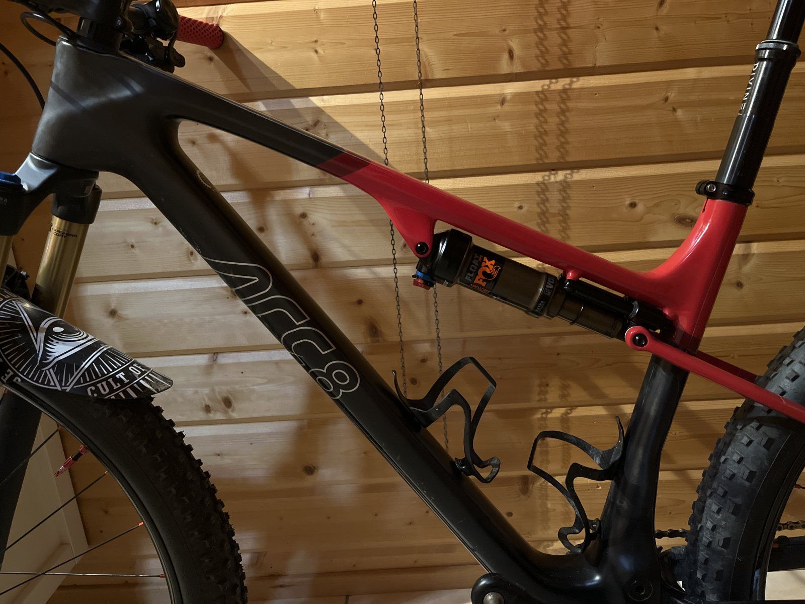

Hat hier jemand schon was am Dämpfer optimiert?
Hab den Fox DPS LV 3-Pos mit LCM, LRM, CMF Tune, was vermutlich deren Standard fürs Evolve ist. Allerdings ist der Hinterbau damit ja echt mal sehr zugeschnürt - weiß aber auch nicht inwieweit da der Slider & die Biegestreben ggf. noch ne Rolle spielen. Sicher aber spielt die niedrige Übersetzung negativ mit rein.
Bei aktuellen Außentemperaturen fahre ich Rebound komplett offen & es liegt mir zu satt & verhärtet auch bei schneller folgenden Unebenheiten. Bei einzelnen Hubbeln gehts ganz OK, aber auch da vermisse ich Lebendigkeit & Feedback.
Compression ähnlich: fühlt sich selbst Open zugeschnürt bei schneller folgenden Unebenheiten an & völlig anders als erwartet wippt der Karren ordentlich im Trail Modus. Letzteres wohl imho auch wieder wegen dem niedrigen Übersetzngsverhältnis.
Überlegung: das Ding auf LCF und LRL umzushimmen. Der LCF Open Modus dürfte ja unberührt bleiben (offen ist offen oder?), jedoch das Gewippe beim Trail Modus weniger werden. Mehr Lebendigkeit durch ne leichtere Rebound Beshimmung dürfte n Stück weit auch der Compression zugute kommen, da die ja doch nicht zu 100% unabhängig voneinander arbeiten.
Oder habe ich da nen Denkfehler?
Alternativ nen anderen Dämpfer der wesentlich mehr Abstand zwischen Open & Trail hat 🤔🤷‍♂️

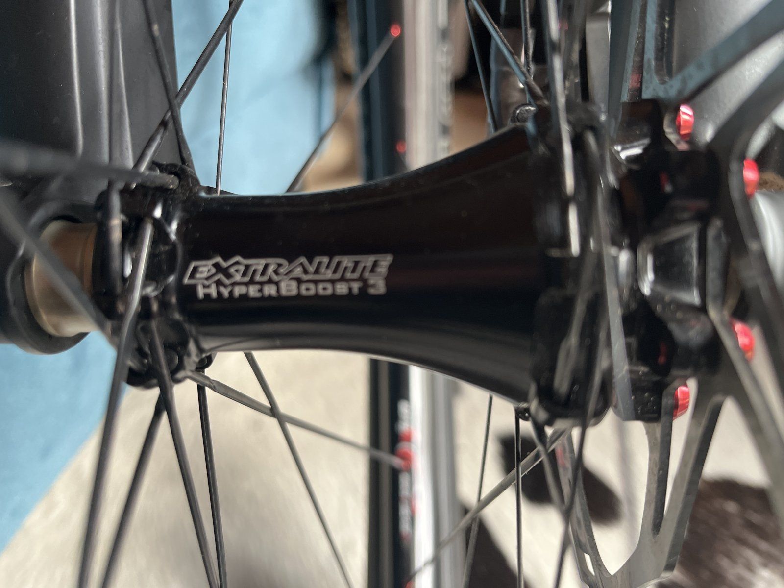

Wünsche dir mehr Glück mit den extralite naben, als ich es hatte. Bei mir hat sich der freilauf nach ca 4000 höhenmeter/tiefenmeter selbst zerlegt. Ich glaube der mag den hitzeeintrag von der bremsschweibe nicht. Bei mir war dann kein Fett mehr drinnen, dann Kuppelt der nicht mehr zuverlässig ein. Mit dt180 läuft jetzt alles bestens

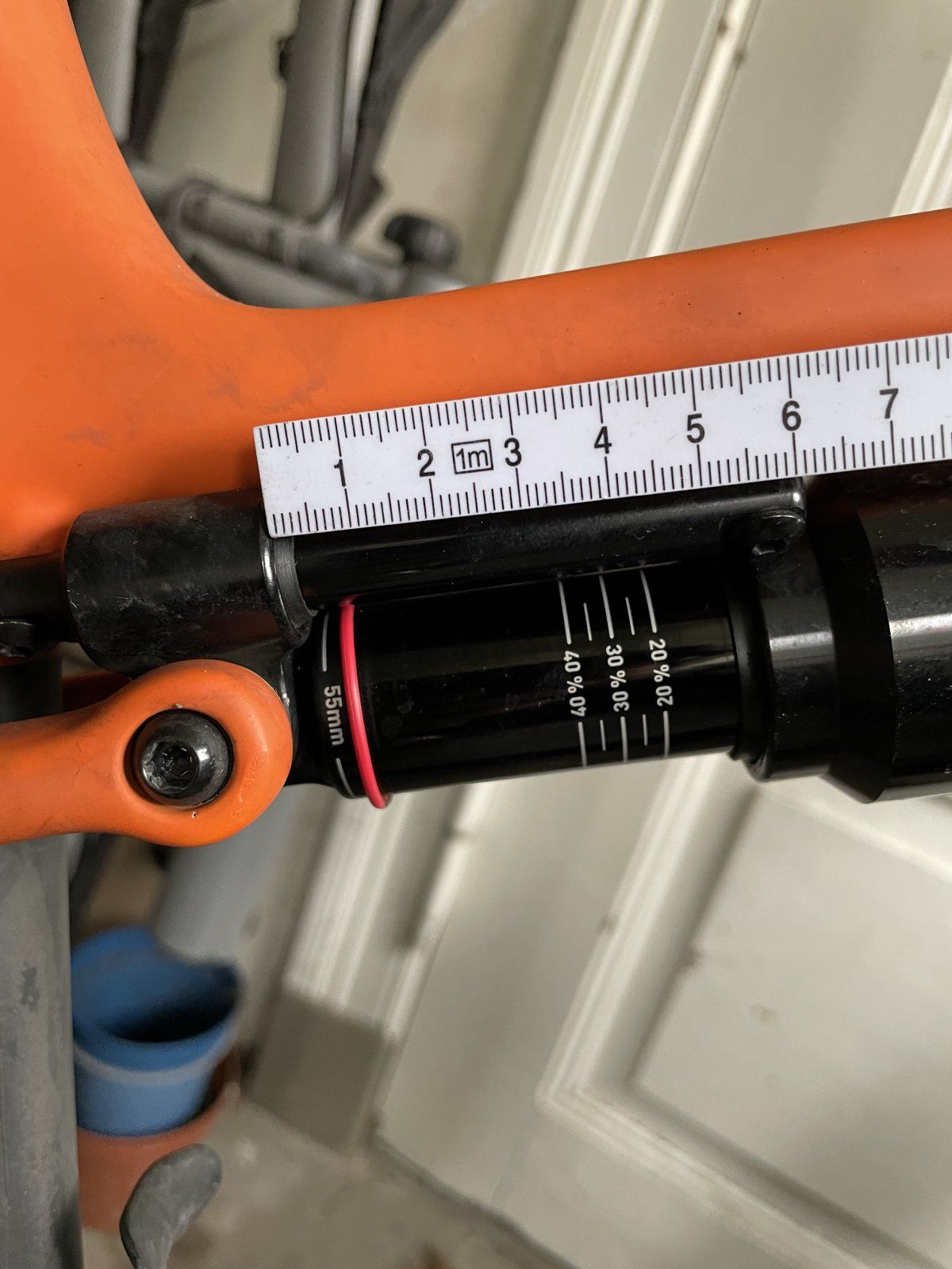

hat jemand die 110mm version und kann mal bitte den folgenden gelb eingemalten abstand im voll ausgefederten zustand (ggf. sogar dämpfer aushängen wg. sag) messen:
da sinds bei nem bekannten nur max 49mm (dämpfer ausgehangen). bei dem sind 55mm hub technisch unmöglich weil das bis zur pinken markierung gehen würde.
120mm
Fox Float Anfang Dichtung bis zur von dir markierten Kante 5,3.
Einen Flex hab ich auch mit dem Hardtail, das stimmt schon. Aber nicht so stark. Den spüre ich auch mit Dämpfer-Lockout. Aber ja, ist mein erstes Fully, hab keinen Vergleich. LRS sind die DT XM1700.
Wegen Federweg: Hab mal die Luft komplett rausgelassen und am Ring den Hub gemessen. Komme auf 52-53mm. Vielleicht ist die Hinterbauübersetzung so, das am Ende 110mm rauskommen.

anbei die Antwort von ARC8:
"Wir haben auf unseren Dämpfer spezielle tunes die wir intern mit eigenen Ambassadoren und Athleten aufwändig getestet haben.
Mittlerweile können wir das Bike auch mit einem Remote Lockout (vom Lenker) anbieten. Entweder mit dem Fox DPS Factory 3 Pos Remote Lockout Dämpfer, 110mm Federweg.
Wir können den Rahmen auch mit dem Rock Shox SIDLuxe Ultimate 3 Pos mit Remote anbieten. Der hat dann aber der 100mm tune weil wir das Bike oft auch mit 100mm am Heck und der 110mm Federgabel verkaufen.
Mit einer 120mm Gabel und dem 110mm Fox Dämpfer funktioniert das Bike absolut top. Einige Athleten sind das Bike auch mit dem Rockshox Setup von 100mm hinten und einer 120mm Gabel am fahren. Die sind auch absolut happy."
___________________________________________________________________________
.....also auf Dämpfer vom Aftermarket sind sie mal nicht eingegangen. Denke bevor man es nicht versucht hat, kann man keine Aussage treffen. Allerdings wären dann die Dämpfer im Onlinehandel alle sinnlos, da die Bike-Hersteller laut ihren Angaben immer spezielle Tunes für Ihre Bikes haben. Bisher habe ich bei einem Dämpferwechsel noch nie schlechte Erfahrungen gemacht.
In diesem Fall werde ich aber gleich die Variante mit dem 110mm Fahrwerk nehmen.....also Fox DPS Factory 3P und erstmal mit einer SID 120mm kombinieren, die ich eh schon habe. Hoffe die Zwei verstehen sich :)

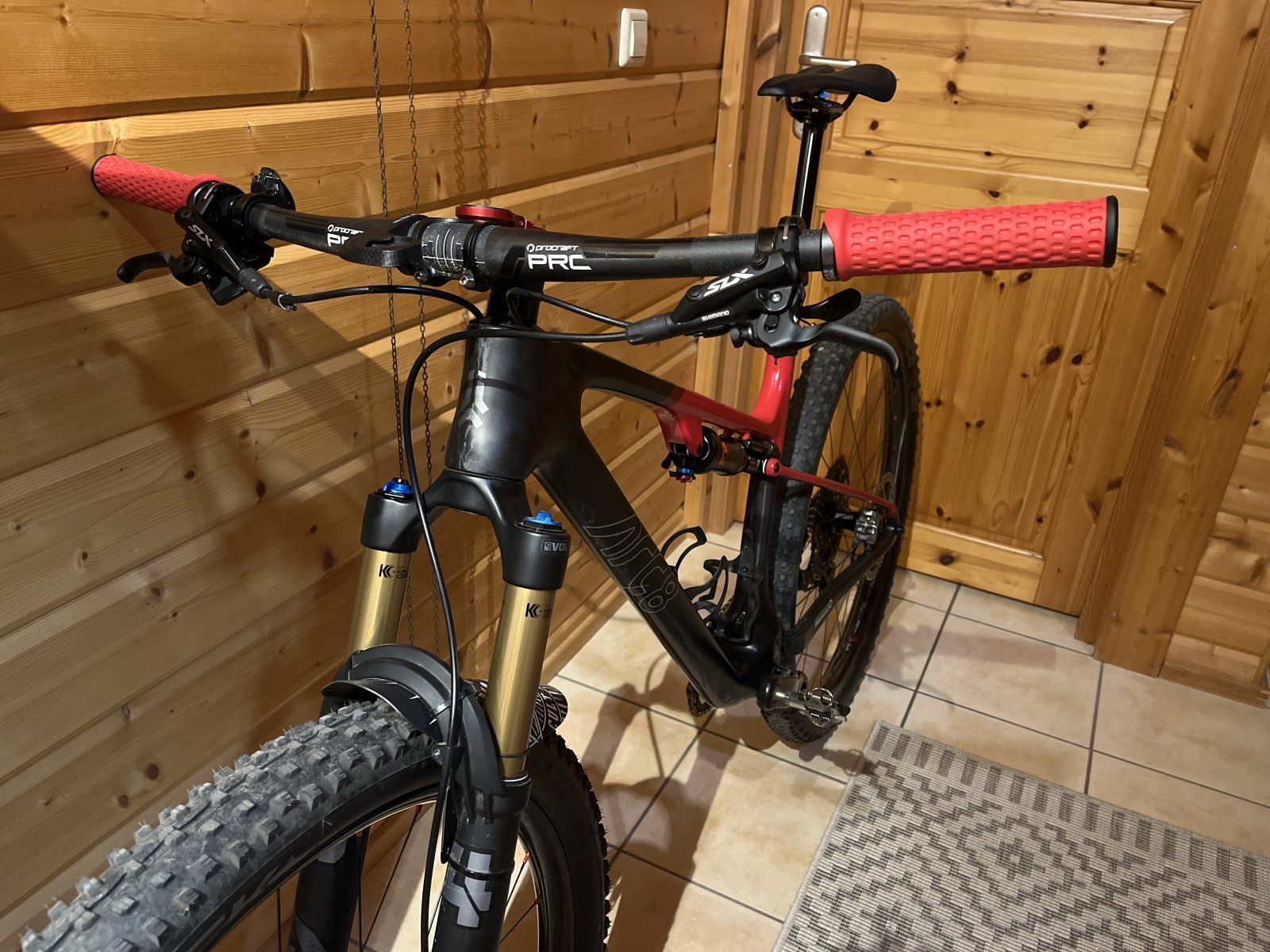

Ich habe Heute meinen Remote Dämpfer gegen einen „non“ Remote Dämpfer von FOX ausgetauscht. Brauche dieses ganze „Remote Klimbim – Zeugs“ nicht.
1. macht das bike „wieder“ leichter
2. weniger reparaturanfällig(Steuersatz etc.)
3. sieht das Bike „cleaner“ aus.
Mein Händler meines Vertrauens, der auch den Service für die Federgabel und die Dämpfer macht, hat den Dämpfer aufgemacht und gleich einen kleinen Service gemacht.
Der handelsübliche Dämpfer hat das absolut gleiche „Innenleben/Shimming“ wie der Dämpfer, der im Rahmen ab Werk verbaut wird. Heißt also man kann problemlos einen Ersatzdämpfer aus dem Aftermarket bestellen. Zumindest was Fox DPS Factory angeht.
Wer im Gegenzug an einem Remote Dämpfer von FOX mit Lenker Remote (DT, Swiss, dreifach-geeignet) und der Remote – Ansteuerung für die Fox Federgabel interessiert ist (lässt sich von einem Profi relativ leicht umbauen) soll mir eine PN schicken. Der Remote Dämpfer von Fox kostet offiziell knapp 650 € und der Remote von DT Swiss (dreifach) kostet etwas um die 100 €. wie gesagt, wer Interesse hat, soll mir eine persönliche Nachricht schicken. Die Sachen sind alle in einem absoluten neuwertigen Zustand. Fotos auf Anfrage.

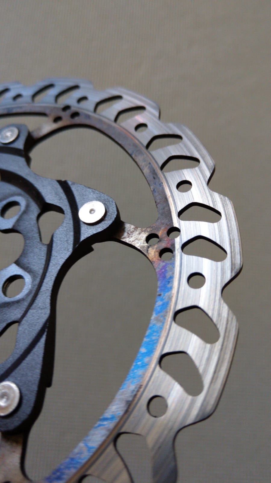

Wie soll das gehen?
Die Disc sitzt auf der anderen Seite.
Hast du schon mal deine Nabe angefasst, nach dem die Disc mehrmals richtig heiß geworden ist?
Da kommt nichts an.
Beispiel, so sehen meine Scheiben am RR aus.
Die Nabe, Speichen und Felge war dabei nie ansatzweiße warm - heiß.
Wenn deine nicht so aussehen, ist auch noch nie richtig was heiß geworden.
Ah so, und warum soll die Nabenhülse nicht warm werden? Spider und Nabe sind aus Aluminium, ein sehr guter Wärmeleiter. Meine Naben waren mehrmals gut Handwarm. Vielleicht liegt es an meinen Touren, Nebelhorn, Kanzelwand etc...
