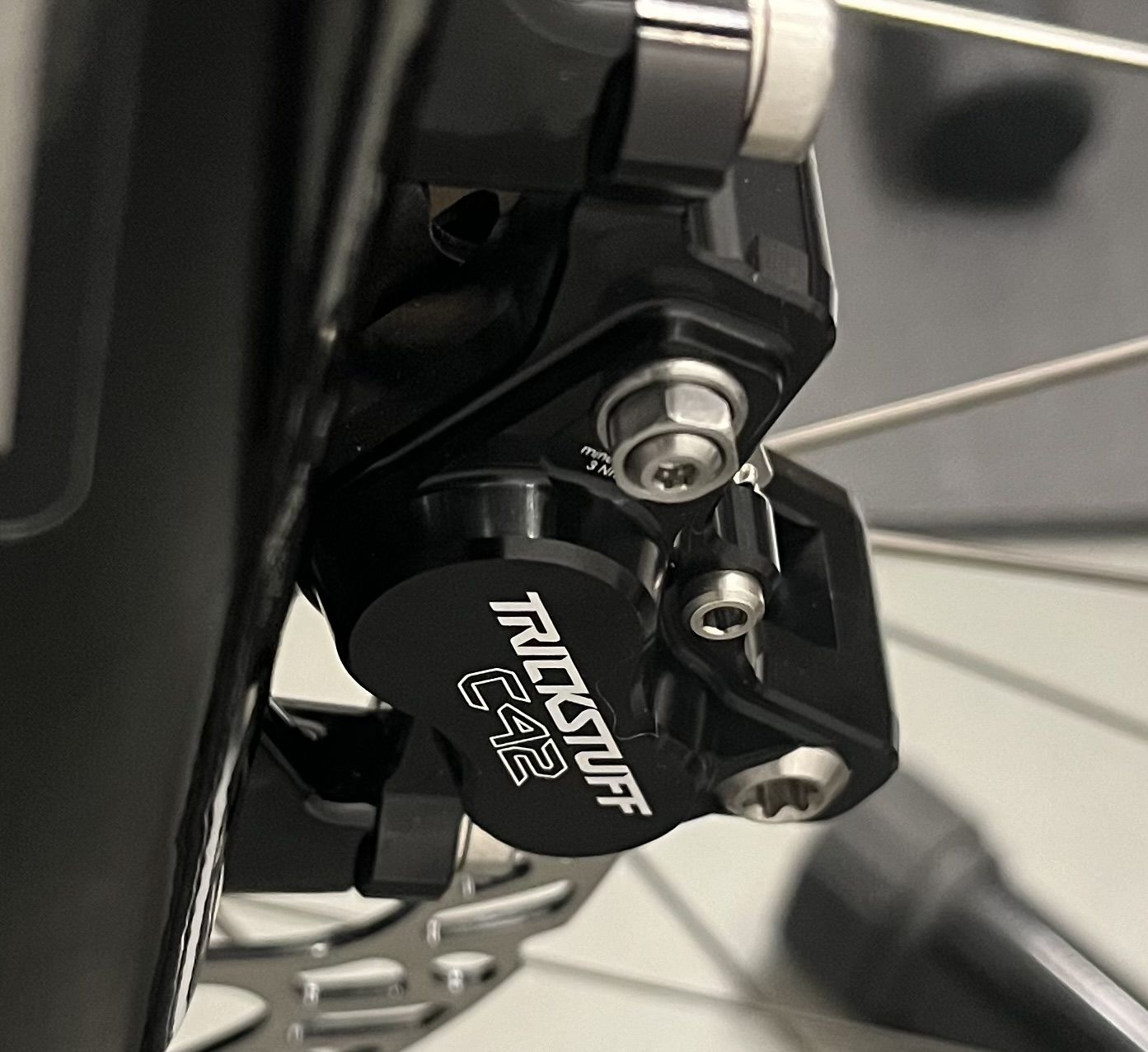

hast du die titan-sachen selber hergestellt? und wenn ja: würdest du das im auftrag wiederholen?
Das sind handelsübliche Schrauben. Bekommste z.B. bei Fantic.
Die langen Hülsen fürn Dämpfer sind so Muttern für Rennradfelgenbremsen die durch die Gabelkrone fixiert werden.
Ich kann Euch natürlich ein paar Sätze "anfertigen" lassen. Sagen wir 49,99€ der Satz?

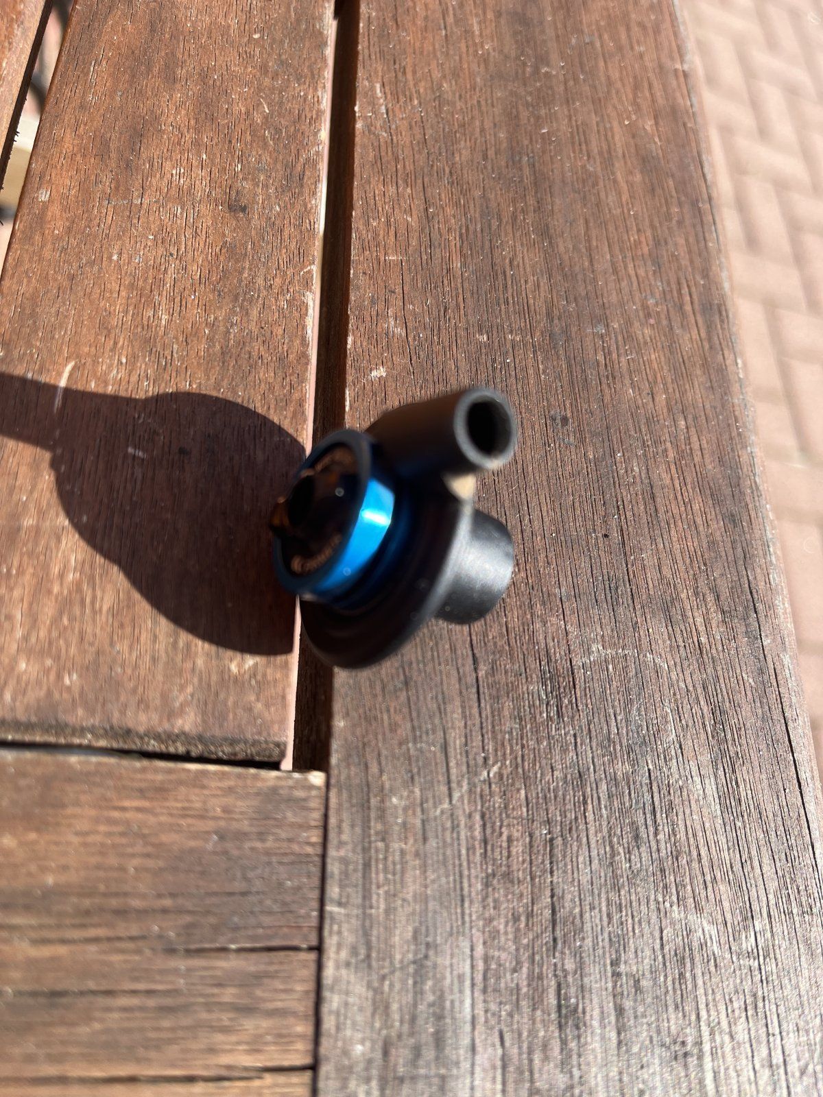

.....das mit dem Manitou-Dämpfer ist interessant! Welchen Hub hat der Manitou? Hat der 2 oder 3P?
Thx.
Ist ein auf 210mm reduzierter 216x63. Hat jetzt noch 55mm Hub. Der ist eigentlich 4P. Aber die Rasterung, bzw. vielmehr das Klicken kann man entfernen & dann ist es nur ne stufenlos verstellbare LSC die bis zum Lockout geht. Die Rasterung vom Lockout-Hebel bestimmt dann dass es nun 3P sind. Die Härte im Verstellbereich kann man bei dem Dämpfer auch schön einstellen. Entweder über die Shims (die drei 20x0,2 auf dem Bild oben), oder auch über den Druck in der IFP Kammer

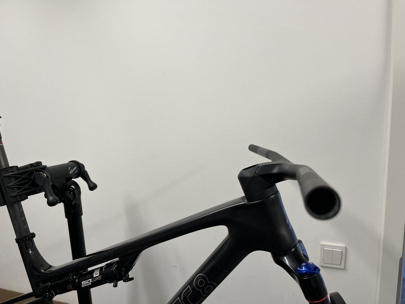

hast du ein vorserien-modell? oder hast du die zugeinlässe selber gebohrt?
Jupp, letzteres. Habe mein per Fluxkompensator angetriebenes Laserschwert angeworfen & dann n paar Löcher in den Rahmen gezimmert

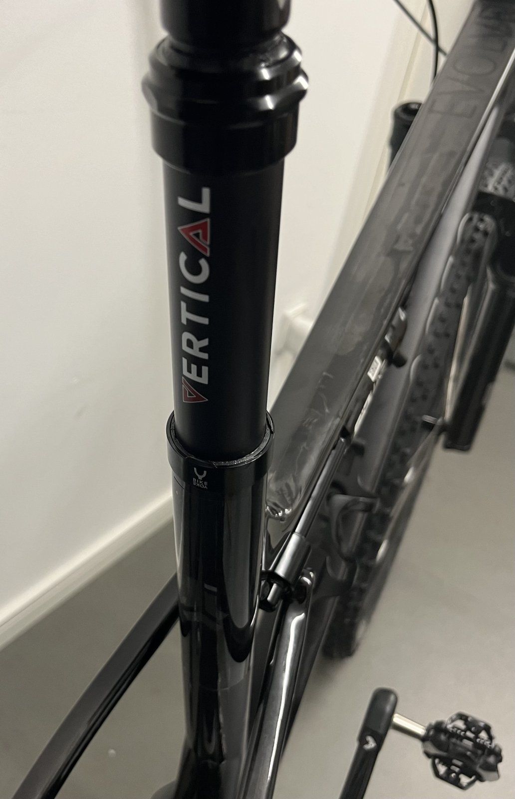

Die Verlegung durch den Steuersatz ist einfach ne vollkommene Fehlkonstruktion. Nicht nur das die Bedienkräfte für Dropper und Lockout deutlich ansteigen, sondern auch die anderen bekannten Probleme:
sind einfach nichts für mich. Habe halt keinen Bock zu warten bis mal ne Bremsleitung durch ist....
Da sind die Löchlein das kleinere & besser zu kontrollierende Übel
