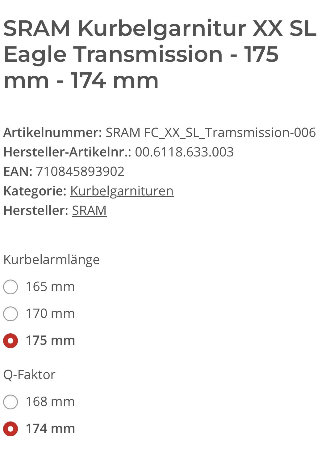

Deswegen hat die [XX SL Kurbel mit 168er Q-Faktor] auch als einzige Transmission-Kurbel keine Wide-Achse.
Die Transmission XX SL Kurbeln gibt es mit und ohne Powermeter sowohl mit einem Q-Faktor von 168mm als auch mit einem Q-Faktor von 174mm.

Sehe nicht, wo deine Tabelle mir widerspricht. Die Q168-PM-Variante hat afaik trotzdem keine Wide-Achse, ist effektiv die alte XX1 Kurbel, hat halt das neue PM mit 0mm Offset Blatt - oder verstehe ich nicht, was du sagen willst?
Deine Aussage... 👇
Deswegen hat die auch als einzige Transmission-Kurbel keine Wide-Achse.
... klingt so, als hätten alle Transmission XX SL Kurbeln die kurze Welle und damit einen Q-Faktor von 168mm. Dem ist aber nicht so, da es die XX SL genauso mit der wide Welle und einem Q-Faktor von 174mm gibt.
Das sehe ich auch so. Und auch die Transmission XX SL mit einem Q-Faktor von 174mm gab es schon als Eagle XX1 wide für Powermeter.

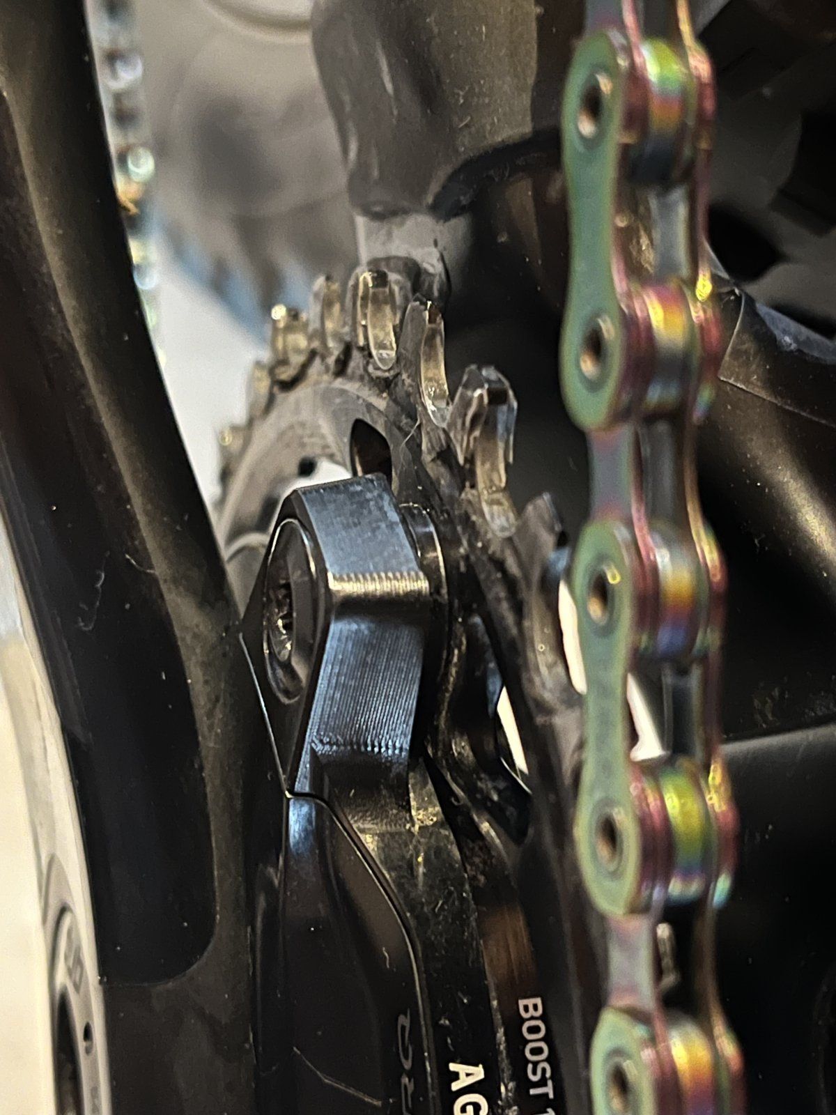

Das 32er Kettenblatt hat noch einen Bund (ca. 1mm), damit die Seitenlaschen der Kette am Arm des Spiders vorbeigehen. Beim 34er Kettenblatt gibt’s den Bund nicht mehr.
Das Foto zeigt ein ovales Kettenblatt von Absolut Black Größe 32. Hier ist der Bund ganz deutlich zu sehen.
Genau das war der Gedanke. Dann könnte ein 34er also passen. Für das 32er könnte man wahrscheinlich vertreten 1mm an den äußeren Enden des Quarqs zu entfernen, das muss aber jeder selbst wissen...

Die Kettenblätter, die für 104BCD Montage auf Grund der geringen Größe einen Abstand zum Spider brauchen damit die Kette nicht auf den Armen des Spiders aufsitzt, erreichen dies durch einen Bund wie von @Ram970 im Foto dargestellt. Dadurch ergibt sich zwangsweise ein Offset. Durch Umdrehen des Kettenblatts wird dieser Offset aber nicht ins Negative verkehrt.
Den Kragen kenne ich, darauf basiert auch meine Überlegung, dass die Kette Platz braucht... das von mir bestellte Kettenblatt hat den Kragen laut Bild nicht (es ist wie gesagt noch nicht angekommen, evtl war das Bild auch falsch), daher würde das Umdrehen den Offset auch invertieren. Vielleicht war das Bild auch einfach falsch, aber ich hab mir da schon etwas Gedanken gemacht, bin dann jetzt aber auch raus...

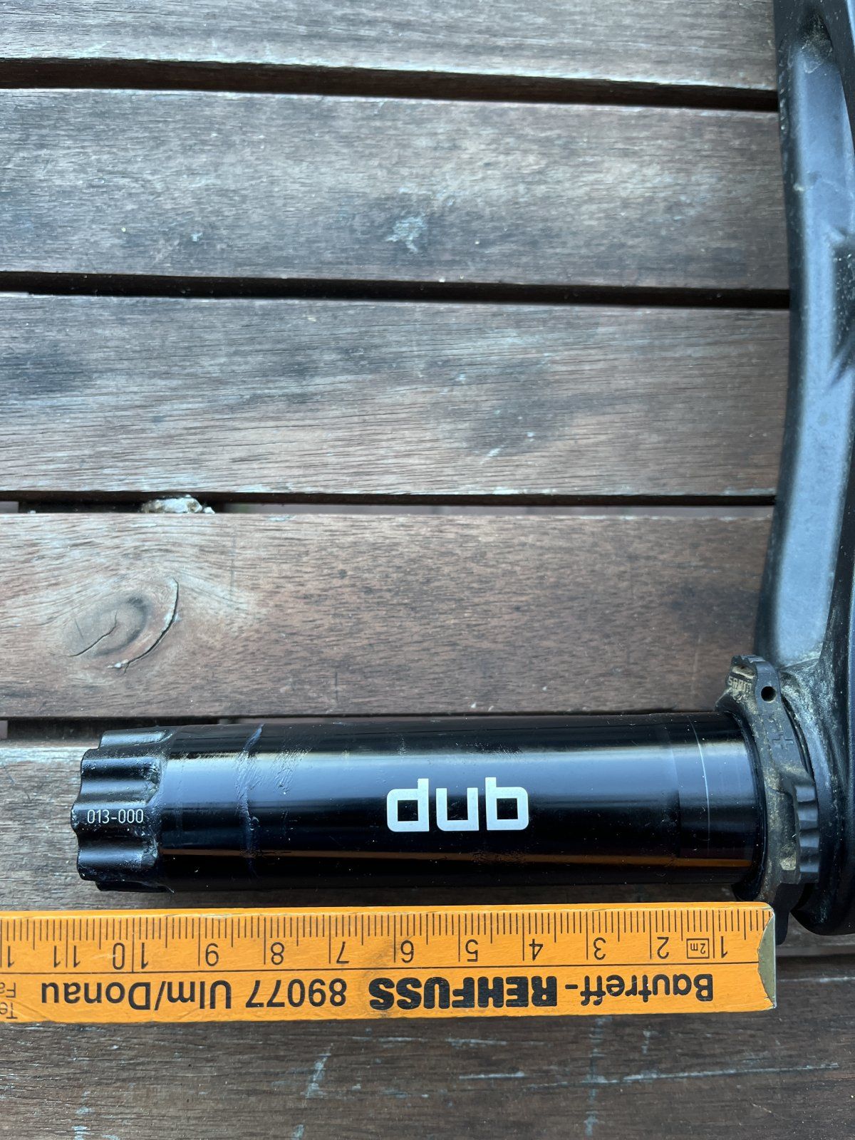

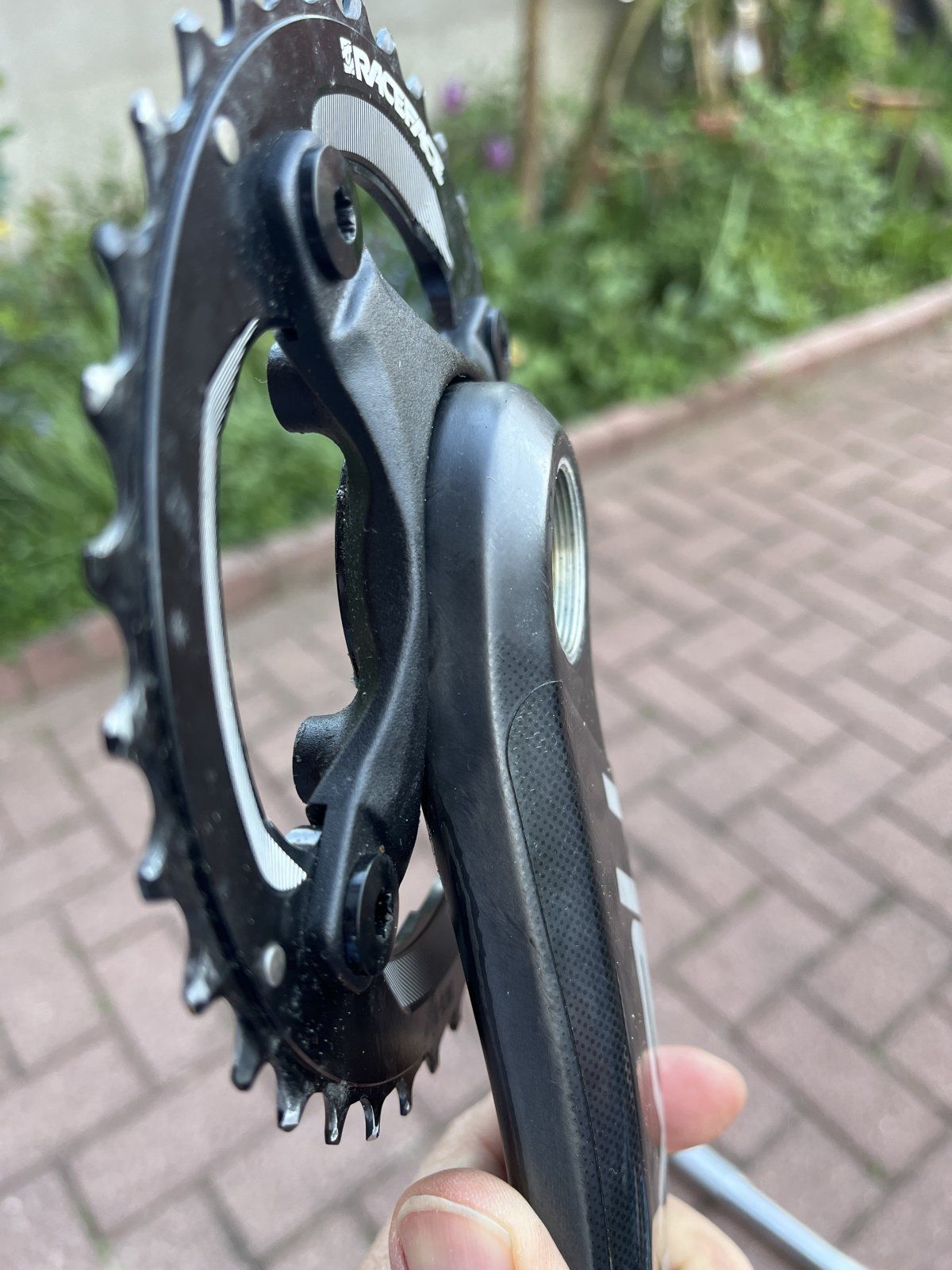

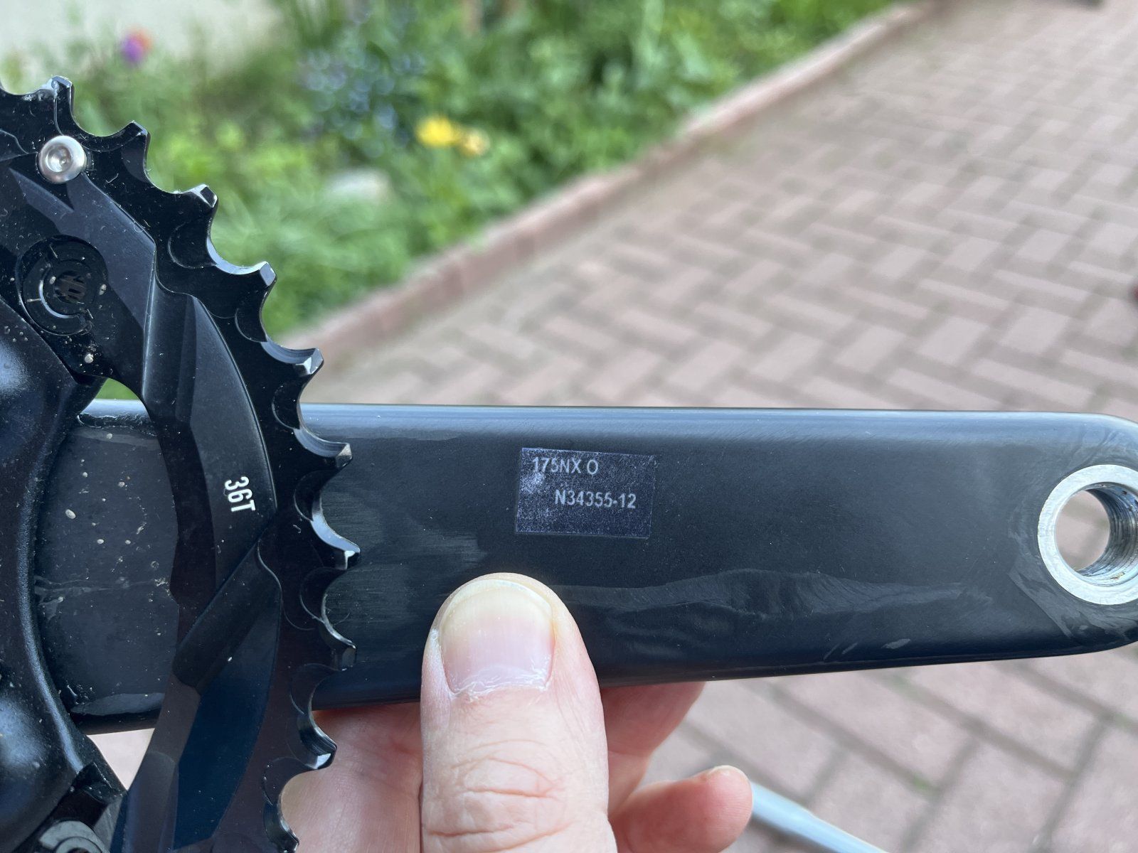

Hab in meinem Fundus noch eine sehr schöne Next SL gefunden. Lochkreis 104. hab sie mal auf die Gegenseite von meiner DUB – Kurbel (boost Kurbel ursprünglich vom SC MegaTower) gesteckt. Mit dem richtigen Kettenblatt würde sie an der Kettenstrebe vorbeigehen. Mit dem jetzigen 36er Kettenblatt hab ich noch circa 1/2 mm Spiel das ist natürlich zu wenig. Werde das Kettenblatt mal demontieren und mal ein Kettenblatt von Absolut Black drauf schrauben. Mal schauen wie das ganze aussieht dann noch das entsprechende Lager dazu und für diese kurbeln gibt es ja auch ein Powermeter, welches in der Welle sitzt was meint ihr? Könnte das funktionieren?
