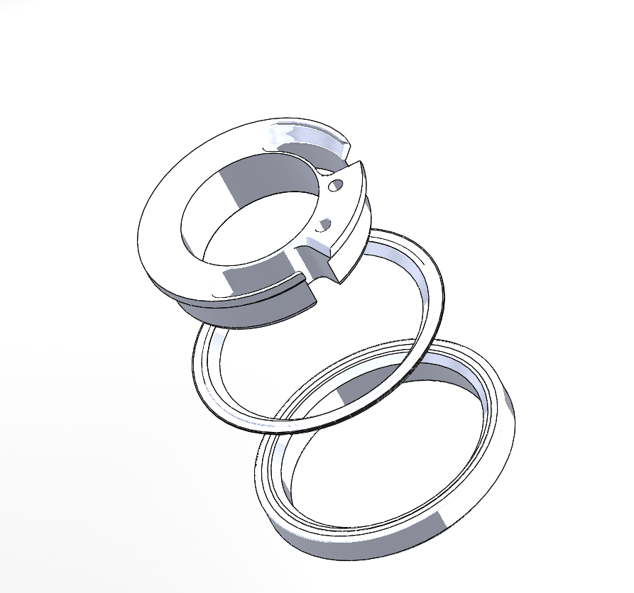

Ich hab die Nacht derweil eine ganz andere Idee gehabt.
Ich drucke mir die Kappe nochmal geschlossen.
Führe die Bremsleitungen meiner Piccola unter den Griff in den Lenker rein, durch die Gabel in den Rahmen.

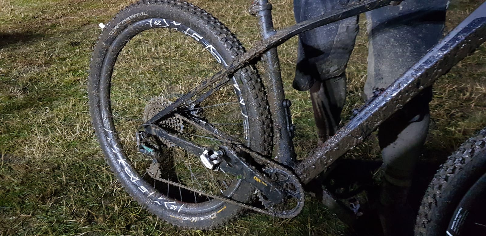

Glaub mir bei acros lagern reicht ein xc rennen im gatsch und beide sind hin, auch ohne durchlöcherter kappe
Ich habe mein ersten Acros Steuersatz jetzt schon 5 Jahre an meinem Hardtail Bike verbaut und keine Probleme damit.
Klar es rostet mit der Zeit etwas an, bleibt aber glatt, man muss sein Rad schon pflegen und vorallem darf man nicht mit Hochdruck arbeiten. Hier ein Bild von einem 24h Rennen. Selbst die grüne Folie vom Neukauf am Schaltwerk ist noch drann. 😁

Dass einige Hersteller mittlerweile das Problem mit dem oberen Gabelkonus und der Überwurfmutter gelöst haben, ist mir bewusst. War allgemein gehalten und wird zusätzlich egal, wenn die Öffnungen in der Staubkappe oder im Lenker (s. FSA ICR MTB-Lösungen) zu klein sind.
Ich wünsche dir auf jeden Fall viel Spaß mit dem Rad. Ich denke, es steht außer Frage, dass man den mit dem Bike haben wird!
Die Links zu den Kappen:
https://acros-components.com/steuersaetze/zs56-steuersatzdeckel---intergrierte-kabelfuehrung?c=83https://acros-components.com/steuersaetze/is52-steuersatzdeckel-intergrierte-kabelfuehrung?c=83

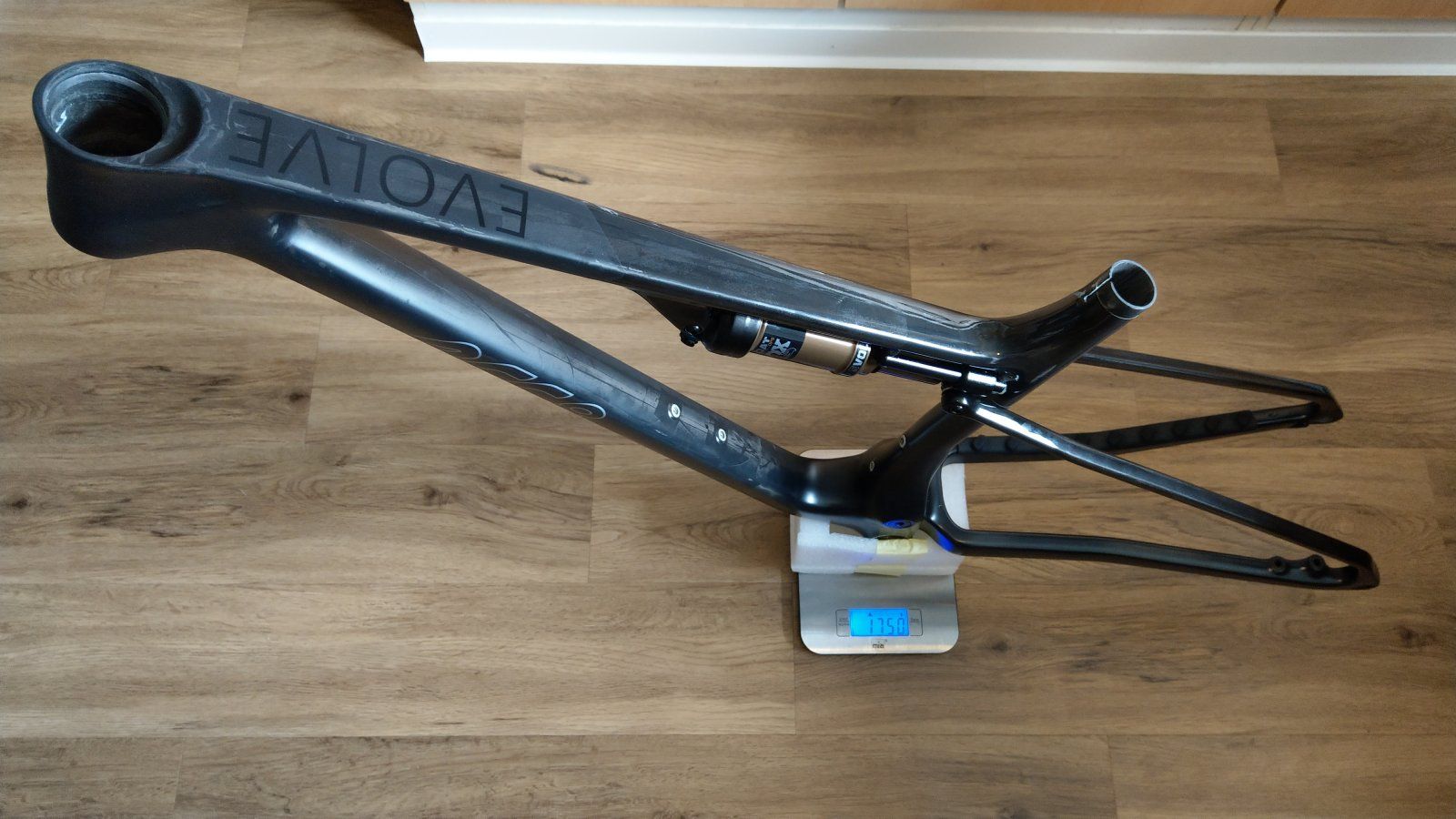

Ich habe alle TFH Schrauben, das Schaltauge und die Steckachse entfernt und gewogen.
Es wiegt mit Dämpfer keine 1600g und es ist auch nicht leichter als der neue Orbea Rahmen.
Das Gewicht ist aber trotzdem Top, keine Frage.

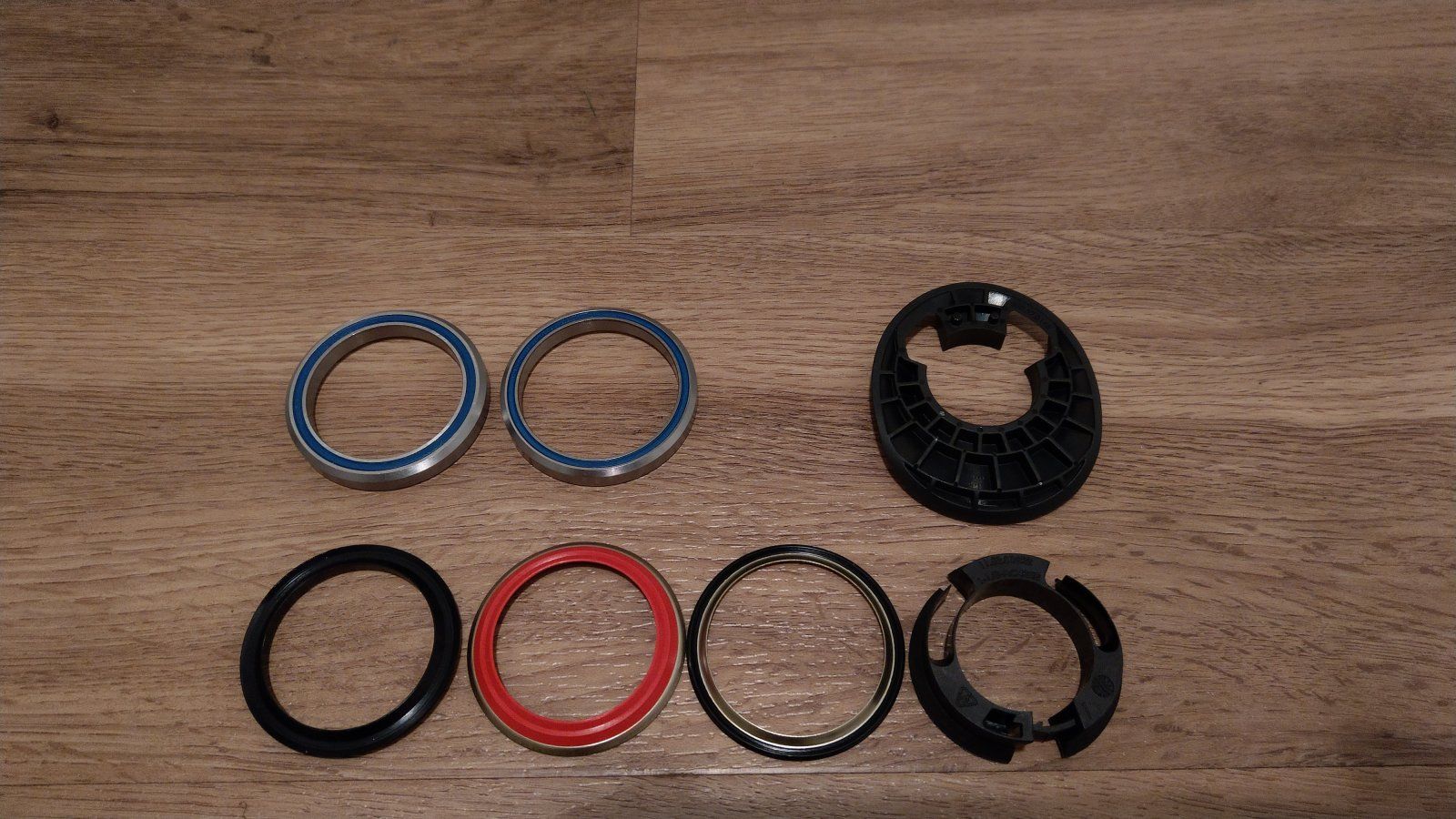

Der Steuersatz hat 3 Dichtungen und wie man sieht, muss man keine Überwurfmutter von der Bremsleitung entfernen.
Zum Vergleich, mein Hardtail mit dem 5 Jahre alten Acros Steuersatz hat nur die beiden Lager oben links ohne Dichtungen. 😆
