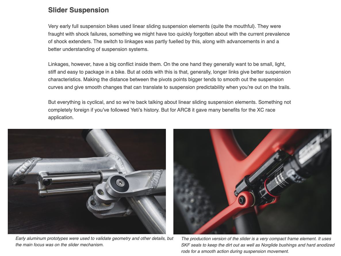

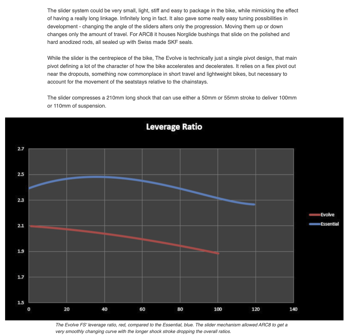

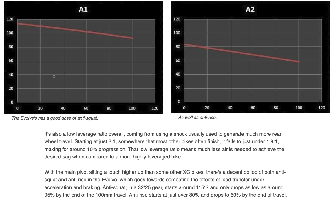

Zur Kinematik ist Pinkbike erläuternd eingegangen:
https://www.pinkbike.com/news/first-ride-arc8-evolve-fs-2022.html
Wenn ich mir den Alu-Prototypen anschaue bin ich geneigt bei Arc8 nachzufragen, ob der in M verkäuflich wäre ... 😬

Einen Slider statt Wippe zu verwenden hat bei Yeti damals auch gut funktioniert. Bei der Platzierung am Oberrohr/Sitzrohr dürfte das eher wenig Dreck abbekommen und deswegen recht wartungsarm sein. Einen längeren Dämpfer mit kleinerem Übersetzungsverhältnis und weniger Luftdruck zu verbauen, finde ich auch sehr spannend.
Bei solchen kleinen Federwegen ein Flex-Stay Design zu verbauen macht auch Sinn. Allerdings würde ich persönlich flexende Kettenstreben anstatt flexende Sitzstreben bevorzugen. Die hätten einen Horst-Link Viergelenker Charakter und würden den Hinterbau vielleicht etwas aktiver machen?!? Ausserdem könnte man für die HR Bremse auf IS-2000 oder Postmount Standard gehen. Flatmount sieht chic aus, schränkt aber die Auswahl an Bremsen und Scheibengrößen ein, wenn ich richtig informiert bin.

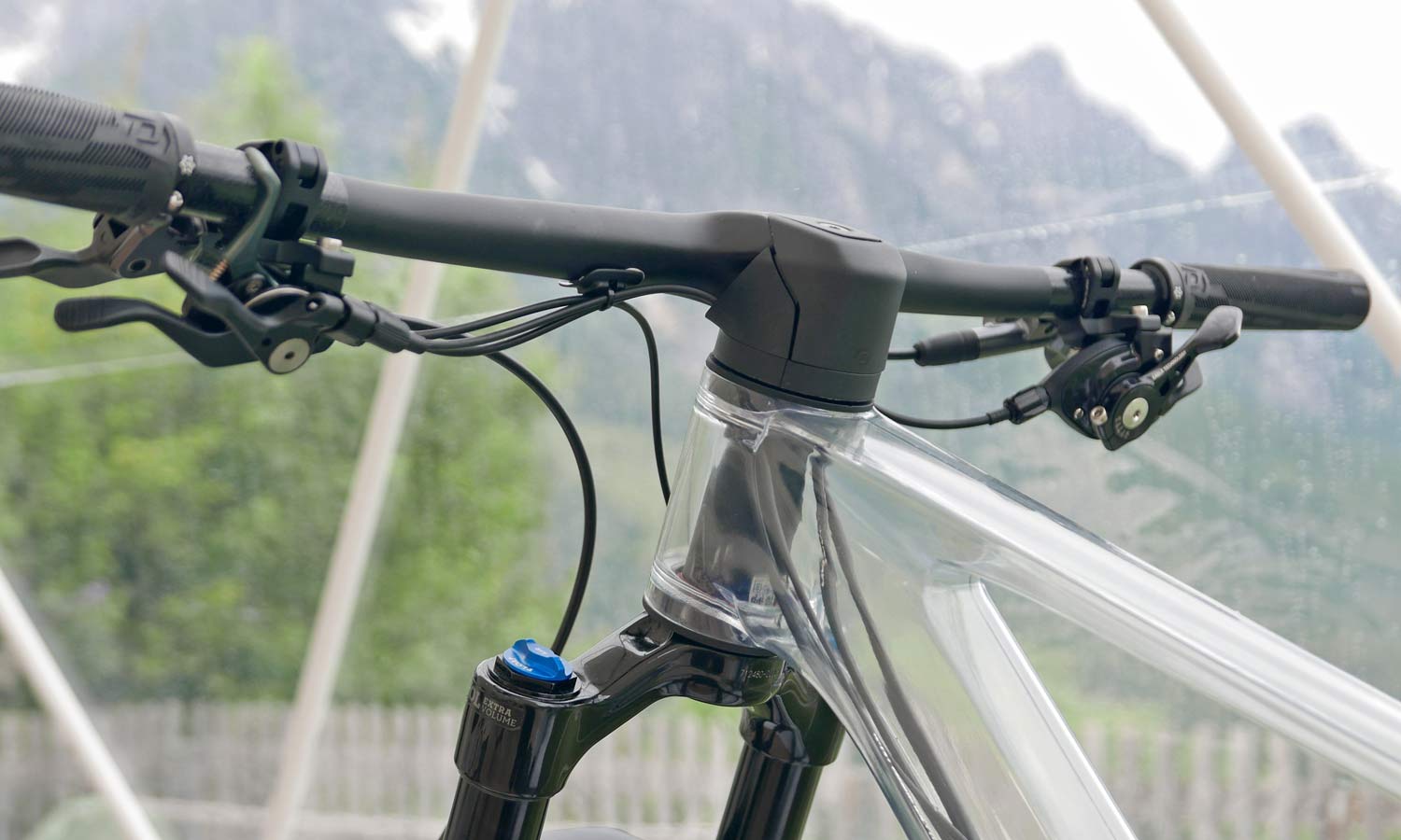

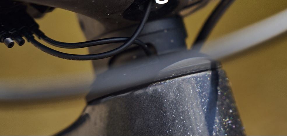

Irgendwann muss dann auch noch die Bremsleitung erneuert werden, da durch regelmäßiges Abschneiden zu kurz. Klar kann ich eine mordmäßige Schlaufe lassen, aber das bürgt natürlich die Gefahr (zumindest bei diesen semi-integrierten Lösungen), irgendwo hängen zu bleiben.
Genau die selbe Thematik wie mit dem Slider.
Wann wechselst du mal ein Steuersatz?
Das System ist für Remote Dämpfer + Gabel ausgelegt und alle Leitungen sollen durchpassen, da müsste eigentlich auch genug Platz für eine Überwurfmutter sein.
Der Pin ist 1cm lang, du sollst keine 10cm abschneiden. 😌
Bei Trickstuff wird nur abgeschraubt.😍
Zeit die Marke zu wechseln. 😉
Bei der neuen Intend Cornelius Bremse, wird wahrscheinlich auch nur umgesteckt, wenn ich mir die Bilder so anschaue.🤫🤔
So wie ich das sehe, werden die Leitungen mit dem Lager beim eindrehen des Lenkers mit bewegt.
Der riesen Leitungsbogen auf den Bildern, ist wahrscheinlich nicht mal notwendig.
Ich werde mir da wahrscheinlich irgendeine Führung, für die Leitung mit dem 3D Drucker bauen und unterhalb des Lenkers befestigen.

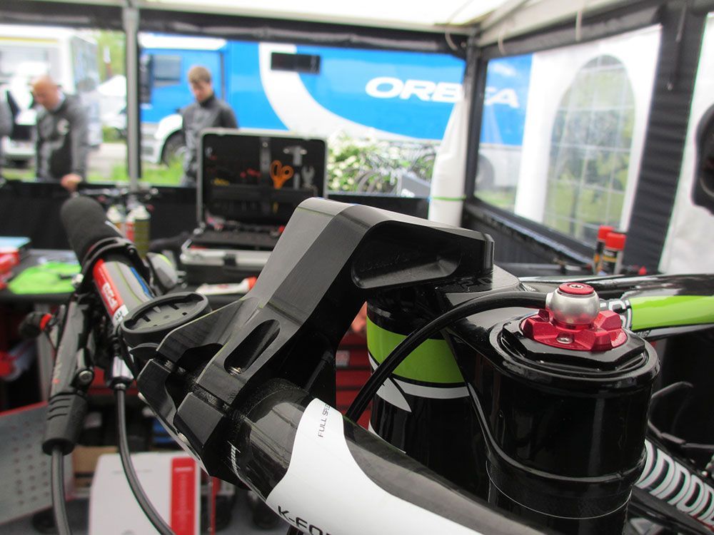

Warum soll das nicht gehen?
2022-Scott-Spark-900-XC-trail-mountain-bike_light-fully-integrated-cross-country-MTB_internal-...jpg
Bei mir kommt wahrscheinlich ein SYNCROS Hixon iC 1.0 Rise oder SYNCROS Hixon iC SL Rise drann.

Ist nicht die gleiche Thematik:
Slider ist exponiert vorgesehen, also auch so ausgelegt. Der Steuersatz möchte gern geschützt liegen. Ich wechsel den Steuersatz sehr selten, da ich ihn beim herkömmlichen System 1a pflegen kann. Mit Dichtring entfernen, Reinigungsbad usw.
Wären einfach die Bohrungen für die Leitungen in der Kappe bei Arc8 (acros?) nicht so riesig, könnte ich mir eine Dauerhaltbarkeit auch besser vorstellen. Acros hat ja sogar Kappen mit Silikoneinsätzen. So als Tipp vielleicht. Die sind auch Steuersatz-OEM für Scott, Focus u.a.

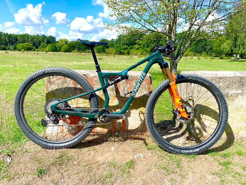

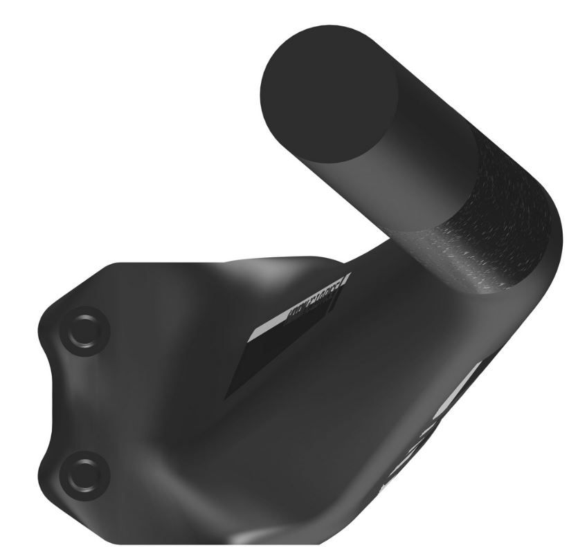

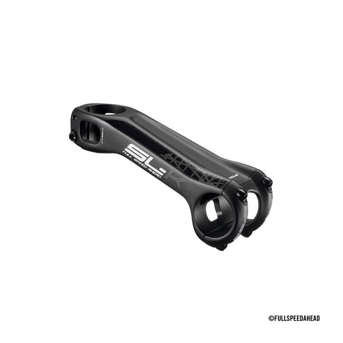

Falls die Frage mit Bild auf die Vorbauten <60mm + möglichst großer negativer Winkel abziehlen. Damit meine ich sowas wie den angehängten FSA. Also wo man nicht nur (wenn überhaupt) die ganzen nötigen Spacer/Kappen neutralisiert, sondern wirklich tiefer als die Steuersatzkappe kommt.
Das geht aber mit <60 nicht, weil die Lenkerklemmung des Vorbaus mit dem Steuerrohr oben kollidiert, da dieses nicht mehr nur ca. 48 mm im Durchmesser misst, sondern eben ein 52 Lager beherbergt. Wie gesagt: (leider) empirisch von mir ermittelt. Angenommen wird IS Standard. Bisher in der Regel IS42/52. Mit den integrierten Lösungen nun IS52/52.
Das Bike im Anhang ist nun mit 60er Vorbau. Man kann hoffentlich erkennen, wie knapp das ist.
Das spielt auch nur eventuell eine Rolle für kleine Menschen. Ab 1,75 m ist das schon völlig egal.
Könnte man fragen, ob man da wirklich 29" braucht, aber lassen wir das lieber :D
Wie gesagt, ich finde die vollintegrierten Lösungen selber geil und fahre sie. Beim MTB möchte ich aber zumindest die Möglichkeit haben, wie bisher zu verlegen. Siehe BMC.
Dank 3D Druck habe ich am RR auch der proprietären Lösung des Rahmenherstellers ein Schnippchen geschlagen. Ohne wäre ich auf ein Vorbau-Design festgenagelt gewesen.

Damit wollte ich nur nochmal den Radius zeigen, wie die Leitungen verlegt werden können.
Weil ich der Meinung bin, das der Aufbau beim Test Rad Evolve FS übertrieben ist.
Keine Ahnung warum die so viel Leitung überstehen lassen. 🤷‍♂️
Zu dem Vorbau Thema.
Brauchst bzw fährst du dein Rad so?
Wenn du dein Vorbau wirklich so tief fahren solltest, denke ich auch das du ein Problem mit den Leitungen bekommen wirst, aber dafür gibt es ja spezielle Vorbauen mit extremen Winkeln.
Ähnlich wie das damals Leonardy mit dem Lefty Stem gelöst hat.
Fuhr sich echt gut. Kennst du den noch? 🙂
Dann kommen wir aber nochmal auf das Thema zurück, das es sich um ein DC Rad handelt und es sich im Downhill mit einer derart überstreckten Haltung im Hals fahren lassen würde.
Hier auf Krampf ein Race - Marathon Rad zu basteln, wird sich mit der Geometrie stechen und dann wird es sich wahrscheinlich wirklich zu träge dafür fahren lassen.
Eine gewisse Lenker - Vorbau Höhe ist also gewünscht und gewollt, für klassisches MTB Aero Racing gibt es andere Räder, die für so einen Anwendungszweg auch eine besser dafür geeignetere Geometrien bieten.
