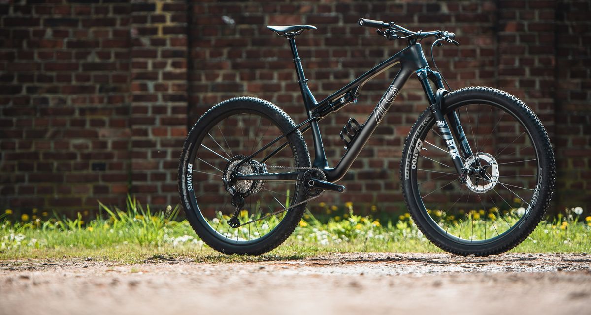

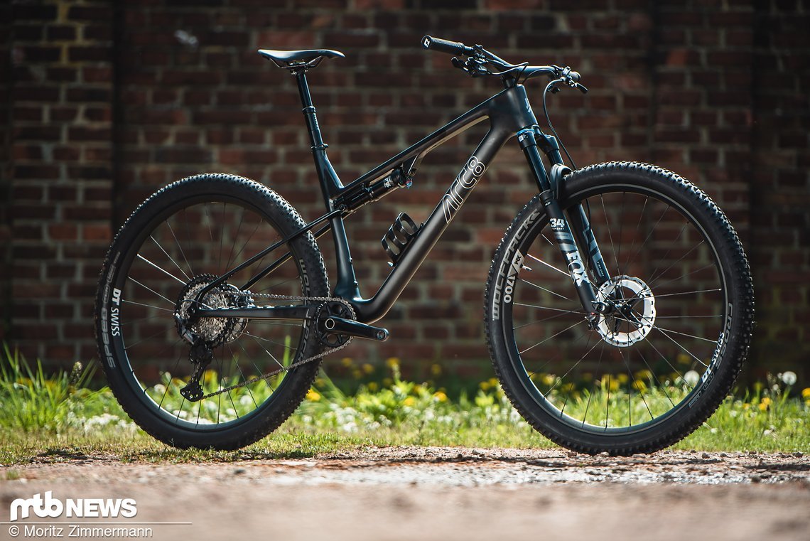

Keine Zeit für Actionfotos! Auf der Testrunde waren wir vor allem damit beschäftigt, möglichst schnell bergauf und bergab unsere Hometrails unter die Stollen zu nehmen.

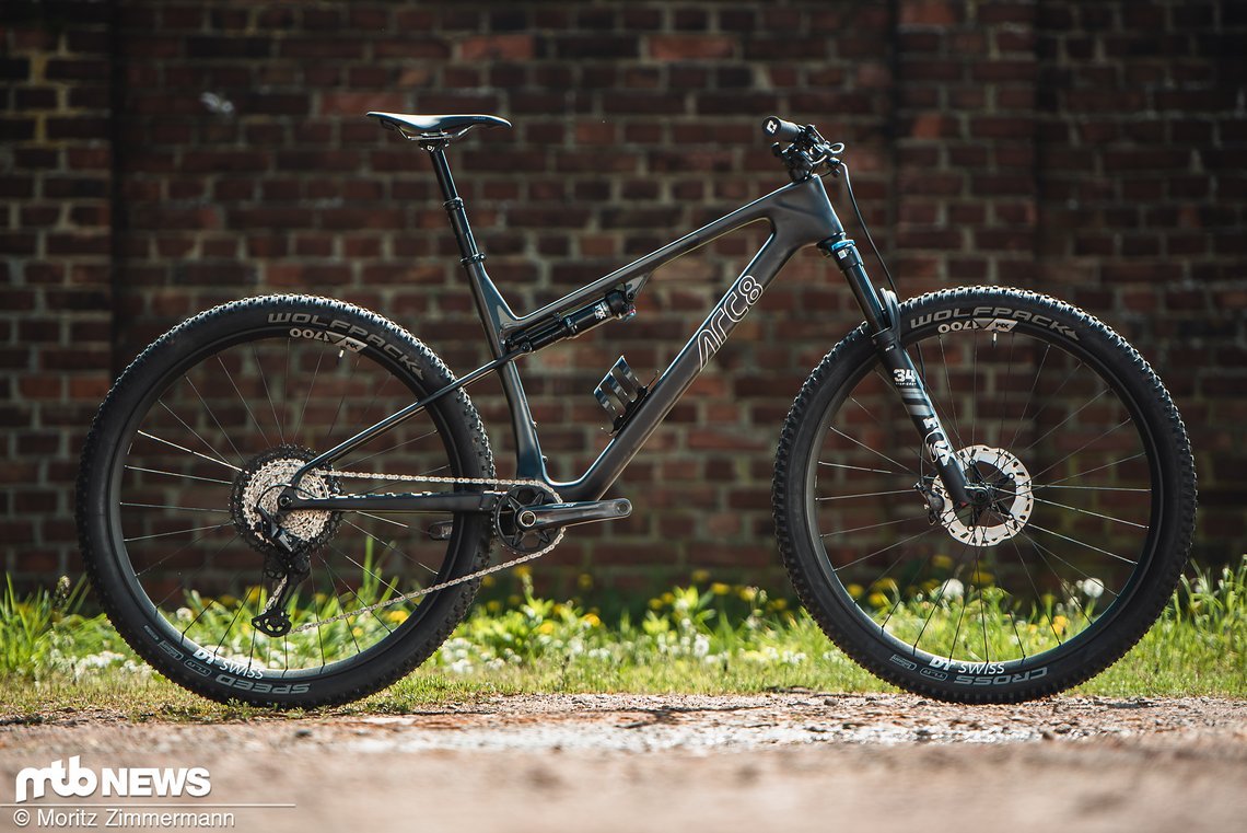

Der Arc8 Evolve FS-Rahmen ist einerseits sehr filigran, bietet andererseits aber eine sehr progressive Geometrie

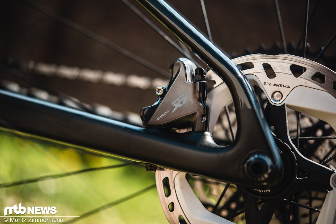

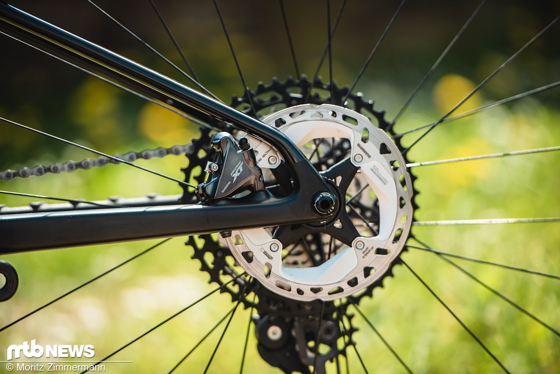

An der günstigsten Version für 5.999 € sind Shimano XT-Scheibenbremsen verbaut.

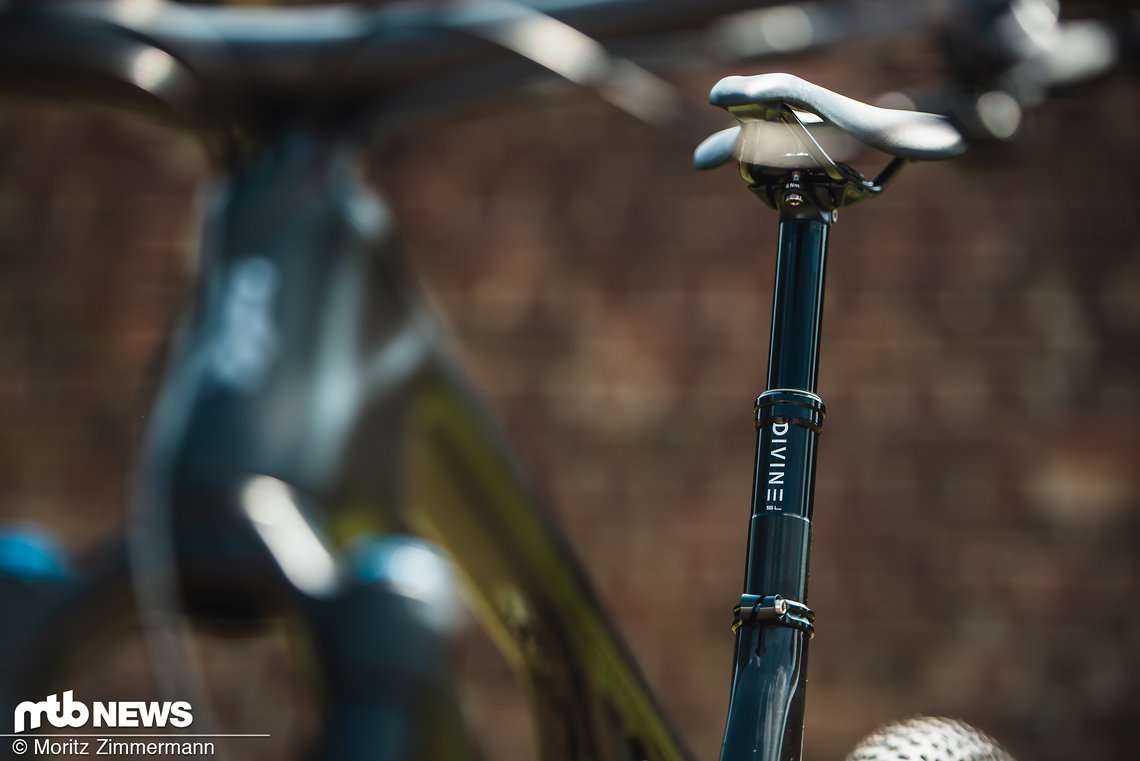

An allen der drei erhältlichen Versionen ist eine BikeYoke Divine SL-Variostütze verbaut.

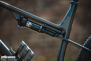

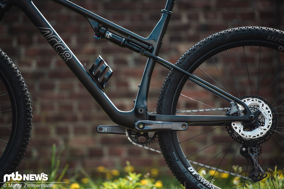

Bleiben wir beim Hinterbau. Dieser fällt nicht nur extrem filigran aus, sondern verzichtet auch auf Lager. Stattdessen bieten die Sitzstreben genügend Flex, um die Bewegung auszugleichen. In den letzten Jahren hat sich dieser Ansatz im gewichtsbewussten Cross-Country-Segment immer stärker durchgesetzt. Damit sich die Sitzstreben ausreichend verwinden können, wird die Hinterrad-Bremse per Flat Mount-Aufnahme direkt am Rahmen befestigt. Abgesehen von der ausbaufähigen Verfügbarkeit der Bremsen bietet dieser Ansatz laut Arc8 in diesem Anwendungsfall nur Vorteile.

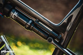

Der Slider im Detail: Statt einer Umlenkwippe verwendet Arc8 am Evolve FS-Hinterbau eine Linear-Führung
# Der Slider im Detail: Statt einer Umlenkwippe verwendet Arc8 am Evolve FS-Hinterbau eine Linear-Führung – diese soll nicht nur leichter als eine Wippe sein, sondern auch einige Vorteile hinsichtlich der Raderhebungskurve bieten.

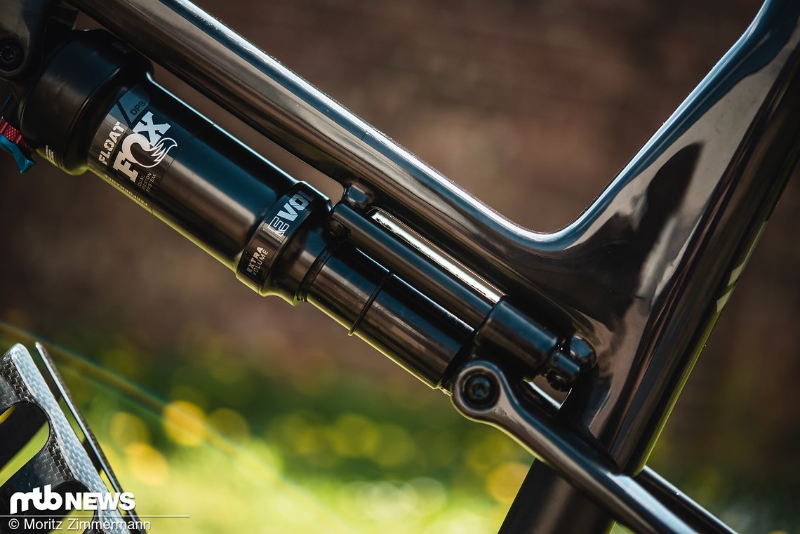

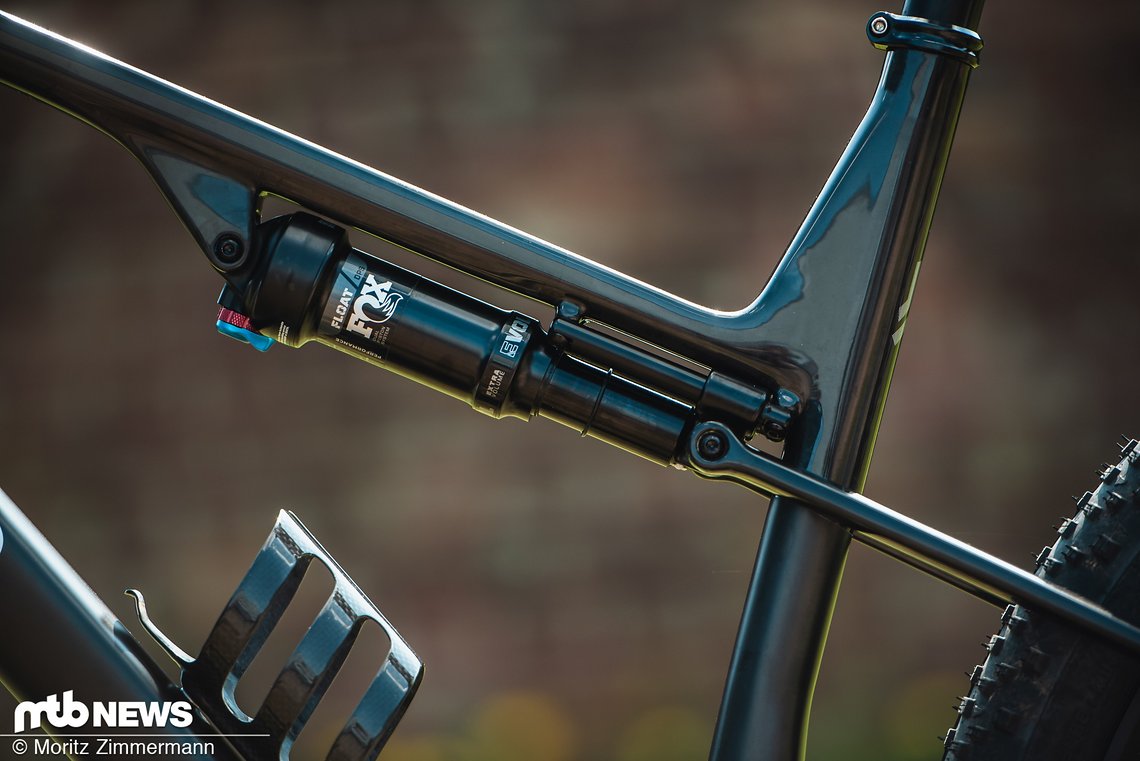

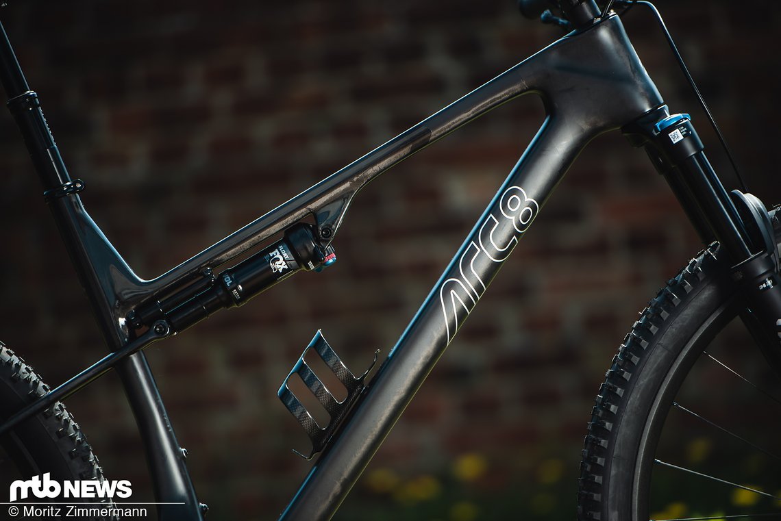

Das größte Highlight des Arc8 Evolve FS ist aber zweifelsohne die Anlenkung des Dämpfers. Statt auf eine Umlenkwippe setzen die Schweizer hier auf eine selbst entwickelte Linear-Führung. Dieser Slider, der sich aus Bauteilen von etablierten Suspension-Herstellern zusammensetzt, soll dem gesamten Bereich rund um den Dämpfer eine hohe Steifigkeit geben. Außerdem ist der Slider deutlich leichter als eine Umlenkwippe. Um eine Umlenkwippe so leicht wie möglich zu konstruieren, sollte diese auch möglichst klein sein – was wiederum mit Nachteilen beim Übersetzungsverhältnis einhergeht. Der von Arc8 verwendete Slider ist nicht nur klein, leicht und steif, sondern ist hinsichtlich der Kinematik gleichbedeutend mit einem unendlich langen Hebel. Dieser Ansatz soll laut Arc8 zu einem nahezu perfekt linear-progressiven Übersetzungsverhältnis führen.
Der Slider soll dem Bereich rund um den Dämpfer eine hohe Steifigkeit verleihen und gleichzeitig die auf den Dämpfer wirkenden Kräfte reduzieren
# Der Slider soll dem Bereich rund um den Dämpfer eine hohe Steifigkeit verleihen und gleichzeitig die auf den Dämpfer wirkenden Kräfte reduzieren – dadurch konnte Arc8 sehr filigrane Sitzstreben, die ohne eine Querverstrebung auskommen, realisieren.

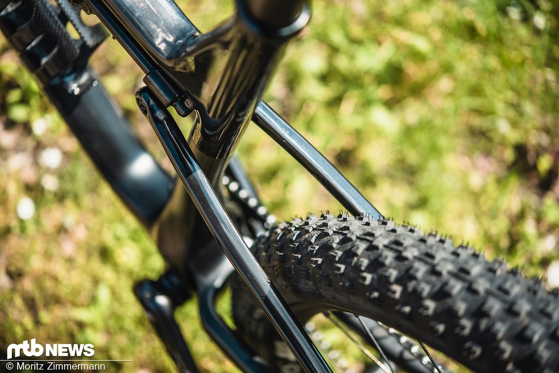

Der Hinterbau kommt komplett ohne Drehpunkt aus. Stattdessen flexen die Sitzstreben
# Der Hinterbau kommt komplett ohne Drehpunkt aus. Stattdessen flexen die Sitzstreben – um diesen Effekt zu maximieren, verbaut Arc8 eine Flat Mount-Bremse.
Das Slider-System erfordert keine proprietären Dämpfer – obendrein soll sich die Linear-Führung laut Arc8 problemlos servicen oder im Fall der Fälle auch austauschen lassen. Die Kosten hierfür sollen sehr überschaubar sein. Da das System nicht nur in Bezug auf das Gewicht, sondern auch hinsichtlich der Kinematik einige Vorteile bieten soll, eignet sich dieser Ansatz laut Arc8 übrigens auch für Rahmen, die mehr Federweg am Heck als die bis zu 110 mm des Evolve FS haben. Man darf gespannt sein, was hier zukünftig noch kommt.

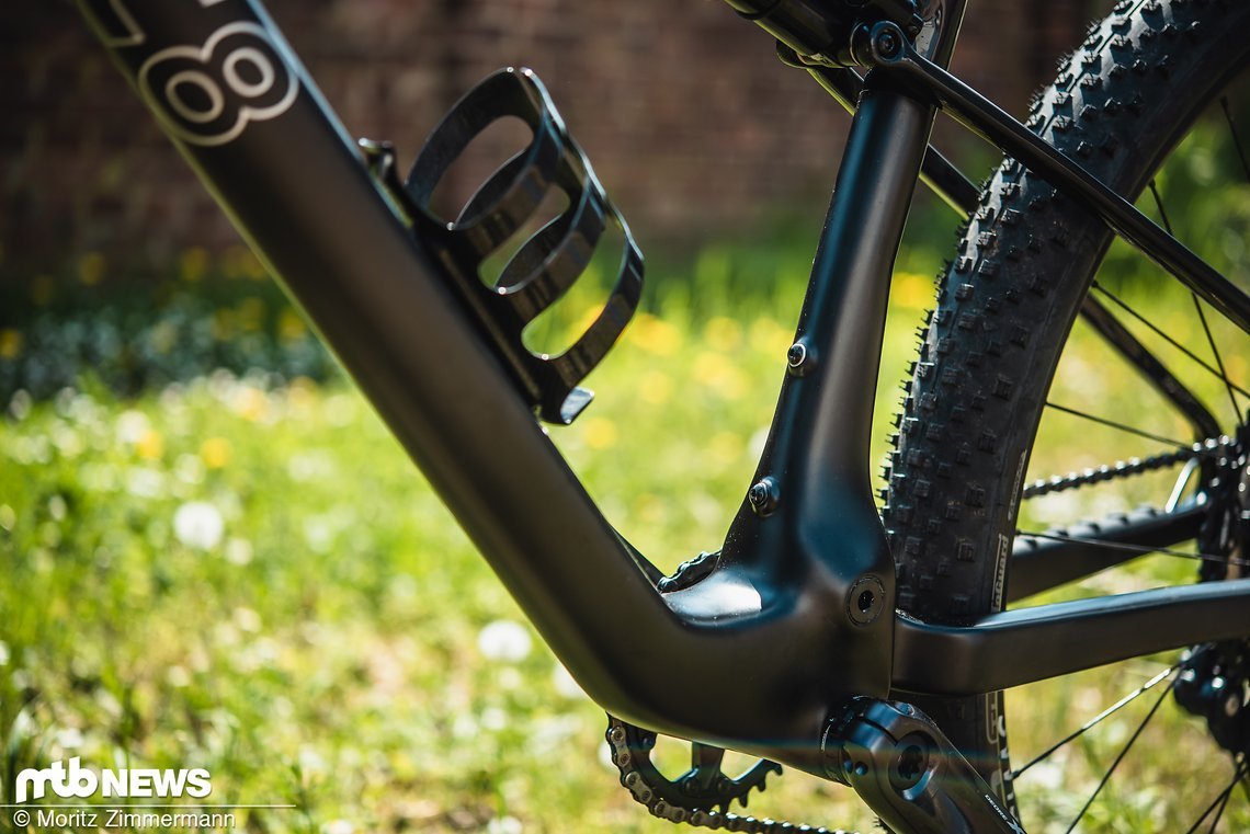

Im vorderen Rahmendreieck befindet sich mehr als genug Platz, um zwei große Trinkflaschen mit sich zu führen. Die Kabel verlaufen im speziellen Steuersatz aus dem Hause Acros in den Hauptrahmen. Das sorgt für eine sehr cleane Optik, da keine Leitungs-Eingänge am Rahmen nötig sind. Im Hinterbau werden die Leitungen in einlaminierten Röhrchen geführt, im Hauptrahmen sind sie mit Schaumstoff ummantelt, was nerviges Klappern unterbinden soll. Das Unterrohr hat ein keilförmiges Profil: Das soll nicht nur die Aerodynamik verbessern – ein Aspekt, der zugegebenermaßen im Mountainbike-Sport von nur sehr geringer Relevanz ist –, sondern vor allem sehr wenig Angriffsfläche für Dreck und Matsch bieten. Gerade im Renneinsatz kann sich in diesem Bereich nämlich sehr viel unnötiger und schwerer Ballast ansammeln.
Im vorderen Rahmendreieck ist ausreichend Platz für 2 Trinkflaschen.
# Im vorderen Rahmendreieck ist ausreichend Platz für 2 Trinkflaschen.

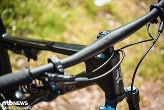

Die Leitungen wandern durch einen speziellen Vorbau aus dem Hause Acros in den Hauptrahmen, wo sie klapperfrei in Schaumstoff eingehüllt sind.
# Die Leitungen wandern durch einen speziellen Vorbau aus dem Hause Acros in den Hauptrahmen, wo sie klapperfrei in Schaumstoff eingehüllt sind.

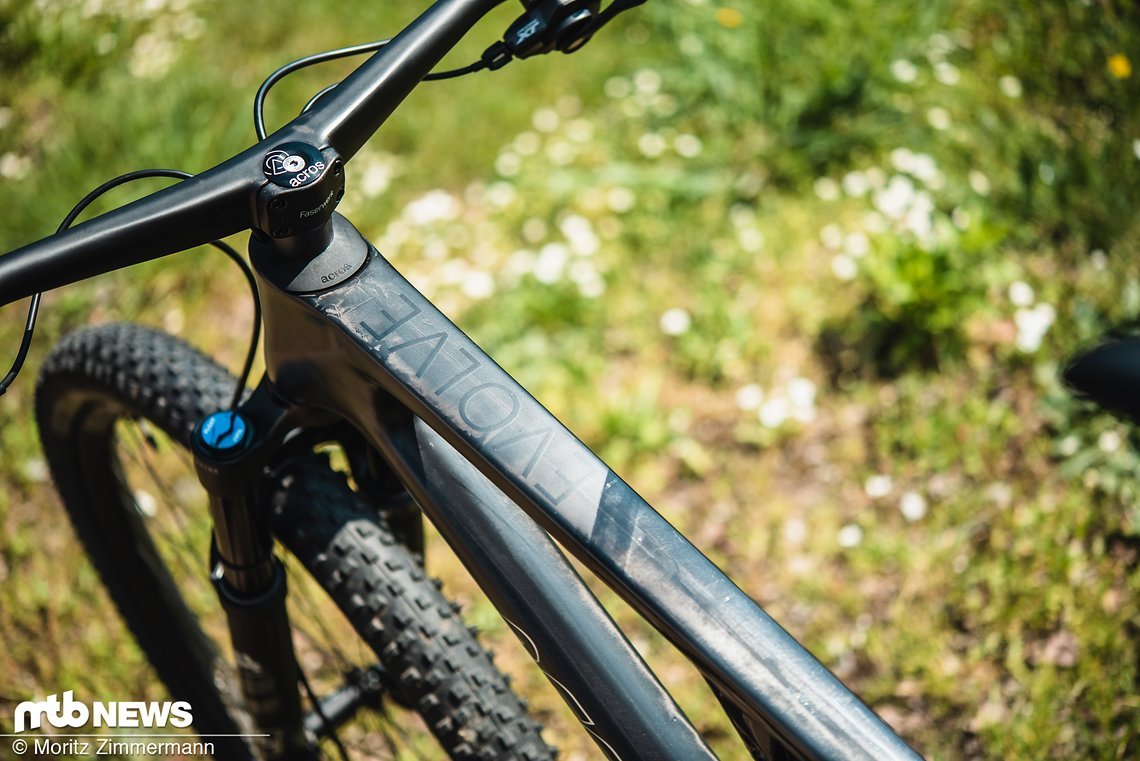

# Der Arc8 Evolve FS-Rahmen ist einerseits sehr filigran, bietet andererseits aber eine sehr progressive Geometrie – primär ist das Evolve FS als Down Country-Bike konzipiert. Insgesamt gehen die Schweizer von Arc8 aber davon aus, dass die beiden Kategorien Cross- und Down-Country ohnehin früher oder später verschmelzen werden.
# An der günstigsten Version für 5.999 € sind Shimano XT-Scheibenbremsen verbaut.

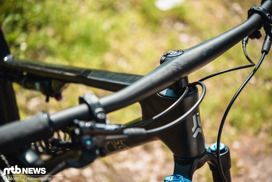

Eines der vielen Highlights ist der Faserwerk Carbon-Lenker mit integriertem Vorbau.
# Eines der vielen Highlights ist der Faserwerk Carbon-Lenker mit integriertem Vorbau.

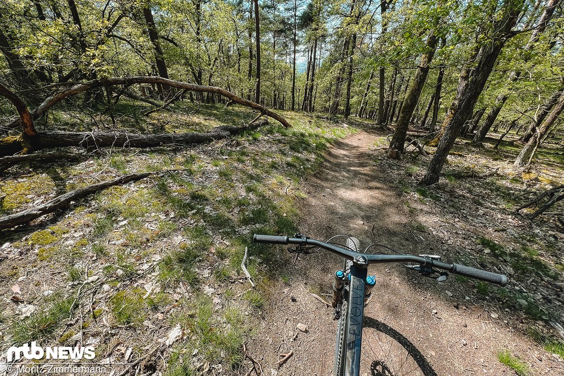

Wir hatten die Möglichkeit, das neue Arc8 Evolve FS auf einer schnellen, knackigen und staubtrockenen Hometrail-Runde zu fahren – definitiv zu wenig für einen aussagekräftigen Test dieses sehr spannenden Bikes, aber genug, um einen ersten Eindruck zu sammeln. Auffällig ist sofort, dass man einen sehr niedrigen Druck im Dämpfer fährt, um auf den vorgeschriebenen Sag zu kommen. Mit gerade einmal 145 psi am Heck und Setup nach Vorgaben ging es los auf die Runde.
Der Sitzwinkel ist steil, geht aber nicht in eine extreme Richtung. Dadurch kann man im Uphill gut Druck auf die Pedale bringen und hat nicht das Gefühl, zu sehr von oben zu treten. Das Evolve FS fühlt sich zweifellos nach einem großen Rad an. Rückblickend betrachtet hätte ich wohl auch problemlos die kleinere M-Variante fahren können, ohne mich eingeengt zu fühlen. Hämmert man in die Pedale oder setzt man zum Zwischensprint an, dann wippt das Heck des Arc8 Evolve FS ein wenig. Ein Griff zum Compression-Hebel sorgt für vollständige Ruhe. Eine Lenker-Fernbedienung für den Lockout habe ich persönlich nicht vermisst und mich stattdessen in technischen Anstiegen an der Traktion am Heck erfreut. Allerdings bin ich fairerweise auch kilometerweit davon entfernt, als XC-Racer durchzugehen. Unabhängig davon muss man an steilen Anstiegen aufpassen, dass man genügend Druck auf dem Vorderrad hat – hier kann sich der flache Lenkwinkel bemerkbar machen, indem das Vorderrad in die Lüfte will.
# Keine Zeit für Actionfotos! Auf der Testrunde waren wir vor allem damit beschäftigt, möglichst schnell bergauf und bergab unsere Hometrails unter die Stollen zu nehmen.
Zeigt der Trail dann bergab, geht das Arc8 Evolve FS vorwärts wie Schmidts Büsi. Die Kombination aus Enduro-Geometrie und XC Race-Gewicht ist ein ziemliches Aha-Erlebnis und kann, die richtigen Trails vorausgesetzt, für jede Menge Fahrspaß sorgen. Zu Beginn des Federwegs zeigt sich das Heck des Arc8 Evolve FS feinfühlig und sensibel. Zudem hat man nicht das Gefühl, bei harten Schlägen zu sehr in eine Progressions-Wand reinzurauschen. Dabei fühlt sich das Arc8 Evolve FS jederzeit nach einem Down-Country-Flitzer und nicht nach einem (sehr) kurzhubigen Trail-Bike an. Der Unterschied beispielsweise zu einem Canyon Spectral 125 (zum Artikel: Canyon Spectral 125-Test), das lediglich 15 mm mehr Federweg am Heck und eine vergleichbare Geometrie hat, ist sehr, sehr deutlich spürbar. Auch die schnell rollenden Wolfpack Speed-Reifen und die Zweikolben-Bremsen inklusive 160 mm-Bremsscheiben erinnern einen daran, dass man auf einem Down Country-Rad unterwegs ist.

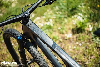

  1. der Baslerstab ist aber Müll
    Gibts zu dem Teil negative Erfahrungen / Berichte? Find den nämlich ganz interessant.
  2. Gibts zu dem Teil negative Erfahrungen / Berichte? Find den nämlich ganz interessant.
    Nicht das ich wüsste.
    Vom Gewicht, Preis und was er aushalten soll, sicherlich gut.
    Die Geometrie ist das Problem.
    Du musst dir den mit dem Backsweep nach unten verdreht vorstellen.
    Der fühlt sich mit einem 68° Lenkwinkel, wahrscheinlich wieder anders an.
    Jeden den ich gefragt habe, meinte das selbe.
    Der Lenker müsste nochmal überarbeitet werden.

    Witzig, jetzt wo du es beschreibst sieht man es auch auf den Bildern smilie .
  5. Witzig, jetzt wo du es beschreibst sieht man es auch auf den Bildern smilie .
    Jo und weil ich nichts kürzeres als den Lenker finden konnte und ich mit anderen Vorbau - Lenker Kombis nicht zufrieden war, bin ich jetzt auch wieder auf ein M Rahmen gewechselt. Ist jetzt alles Top und fährt sich mit einem 60mm Vorbau nicht schlechter.
Was meinst du?
