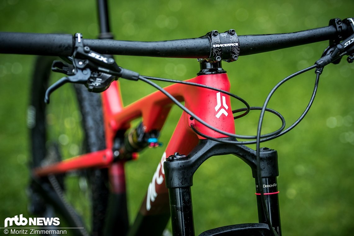

Arc8 Evolve: Race-Hardtail für die XC-Strecke

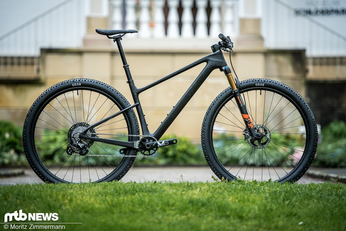

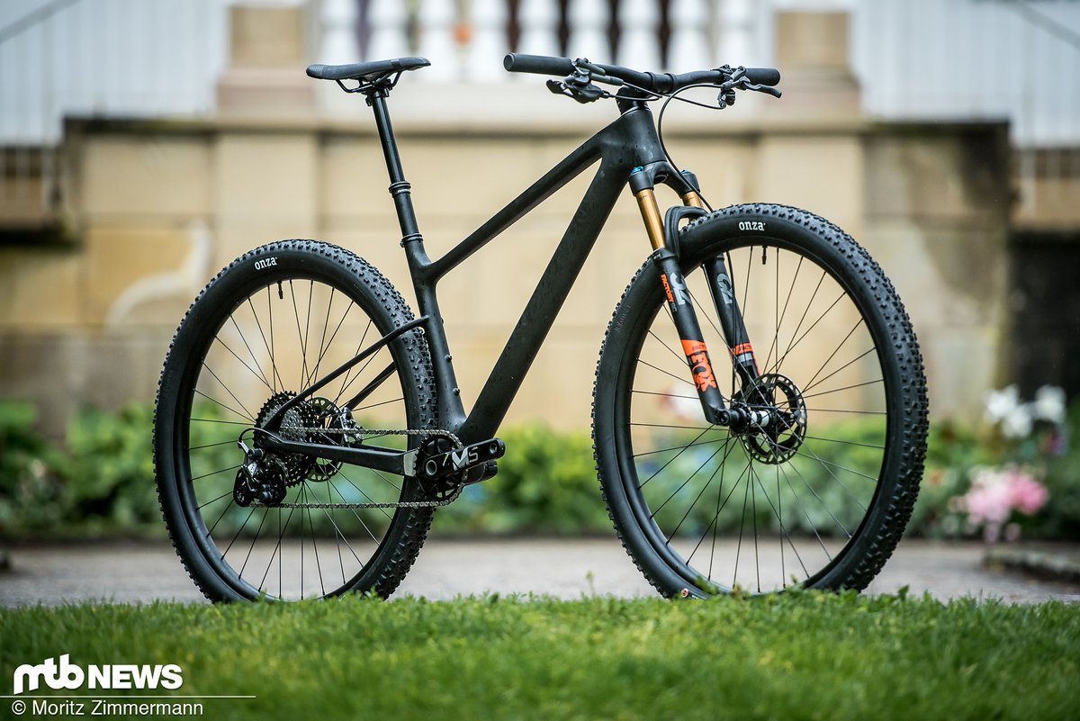

Abgesehen vom Rennrad, das ebenfalls angeboten wird, dürfte das Arc8 Evolve das schnellste Bike der Schweizer sein. Das Carbon-Hardtail soll sich insbesondere für den Cross Country Race-Einsatz eignen und ist für Federgabeln mit 100 mm Federweg konzipiert – man kann jedoch auch eine Federgabel mit 120 mm verbauen, um das Evolve mehr in Richtung Trail zu trimmen. Laut Arc8 bringt der Rahmen leichte 950 Gramm auf die Waage. Das Komplettbike, das Arc8 mit im Gepäck hatte, hat inklusive Vario-Sattelstütze 9,84 kg gewogen.
- Einsatzbereich Cross Country
- Rahmenmaterial Carbon
- Federweg 100–120 mm (vorne)
- Laufradgröße 29″
- Gewicht 950 g (Rahmen, Herstellerangabe)
- Rahmengrößen S / M / L / XL
- Verfügbar Sommer 2019
Preis Arc8 Evolve-Rahmen: noch nicht final

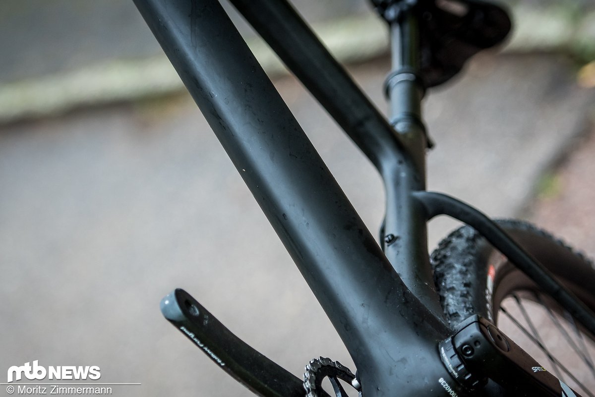

Ein spannendes Feature ist das speziell geformte Unterrohr. Dieses ist einerseits sehr aerodynamisch – im Rennrad-Bereich wird sehr viel Wert auf dieses Thema gelegt, im Mountainbike-Bereich (bislang) noch nicht –, andererseits bietet es durch die konisch zulaufende Form auch möglichst wenig Angriffsfläche für Matsch. Auch der Bereich rund ums Tretlager ist so gestaltet, dass Dreck und Matsch nach Möglichkeit direkt abfallen, statt am Rahmen zu haften und das Bike zu beschweren. Arc8 verwendet am Cockpit außerdem einen speziellen Vorbau, in den alle Kabel von unten hineinlaufen, um von dort in den Rahmen geführt zu werden. Das sorgt für eine sehr saubere Optik.
Ebenfalls auffällig ist der Bereich, an dem die Sitzstreben und das Oberrohr auf das Sitzrohr treffen. Beim Sitzrohr hat sich Arc8 für einen 30,9 mm-Durchmesser entschieden, weil dieser die größte Auswahl an Vario-Sattelstützen bietet – und diese seien einfach nicht mehr von einem modernen XC-Bike wegzudenken. Da die Vario-Sattelstützen ohnehin steifer als herkömmliche Sattelstützen ausfallen, sind die Sitzstreben recht tief nach unten gezogen und sollen durch etwas mehr Flex den Komfort erhöhen. Dieser Ansatz ist zwar nicht gänzlich neu, doch der Komfortgewinn ist mess- und spürbar.
Die Geometrie des Arc8 Evolve erfüllt alle Anforderungen an ein modernes, progressives XC-Bike. Der Lenkwinkel fällt mit 68° vergleichsweise flach aus. Das Tretlager ist um 65 mm abgesenkt, die Kettenstreben messen 430 mm. In Größe L bietet das Arc8 Evolve einen Reach von satten 470 mm. Erhältlich wird das schicke Carbon-Hardtail in vier Größen sein – angepeilt ist eine Verfügbarkeit ab Juli 2019, Preise stehen noch nicht fest.

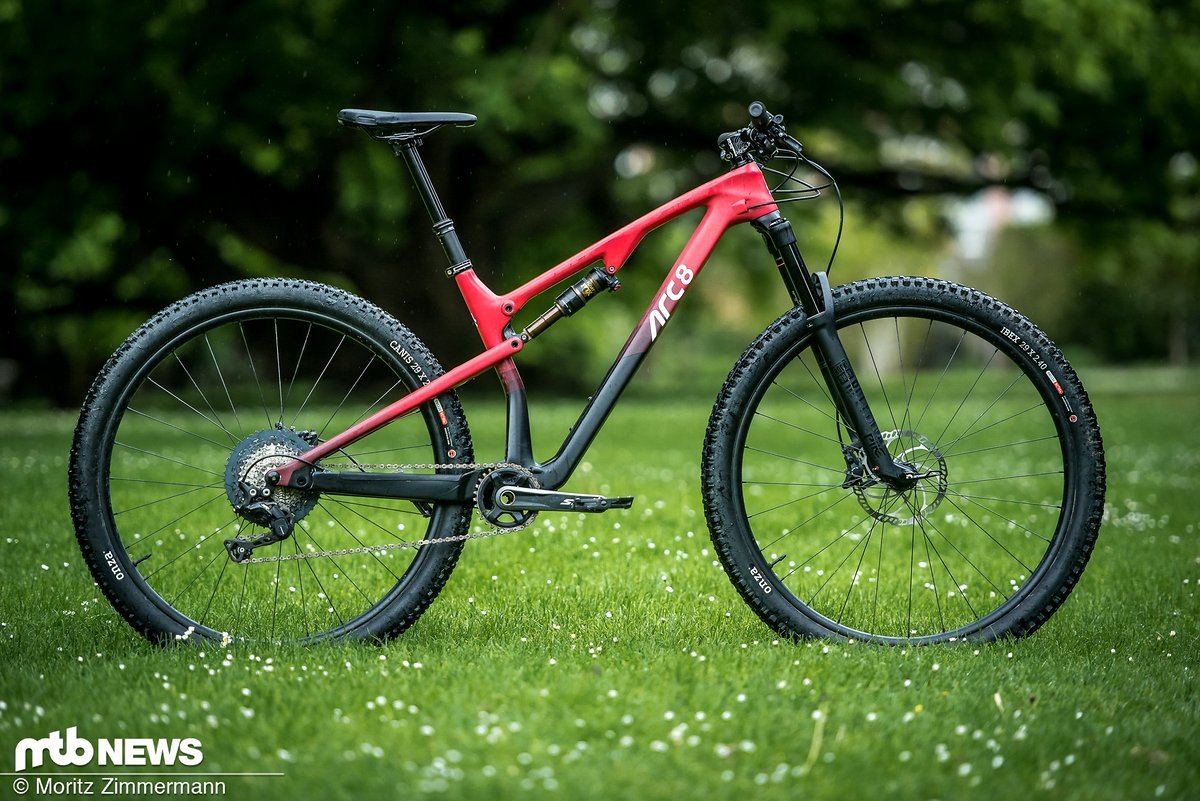

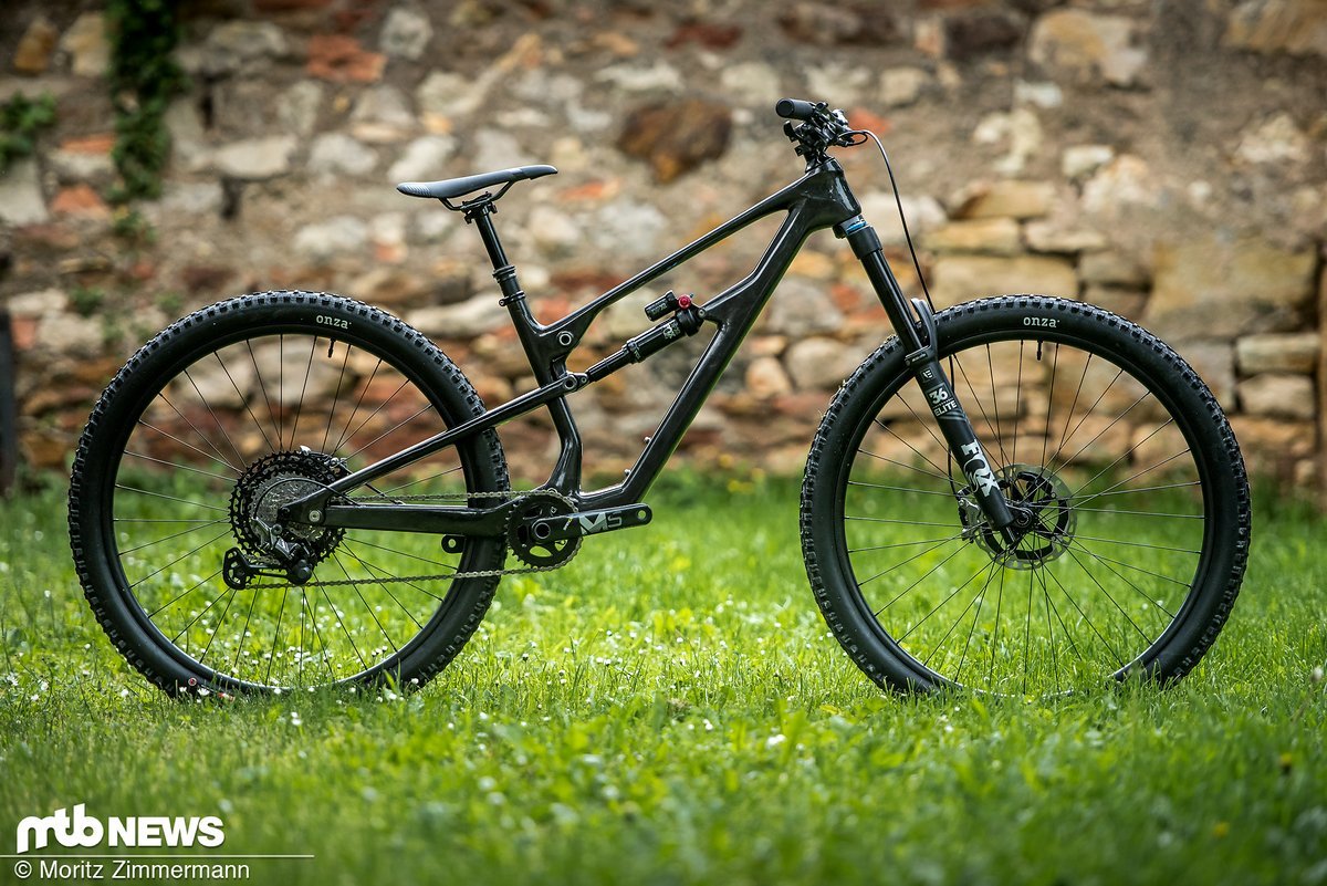

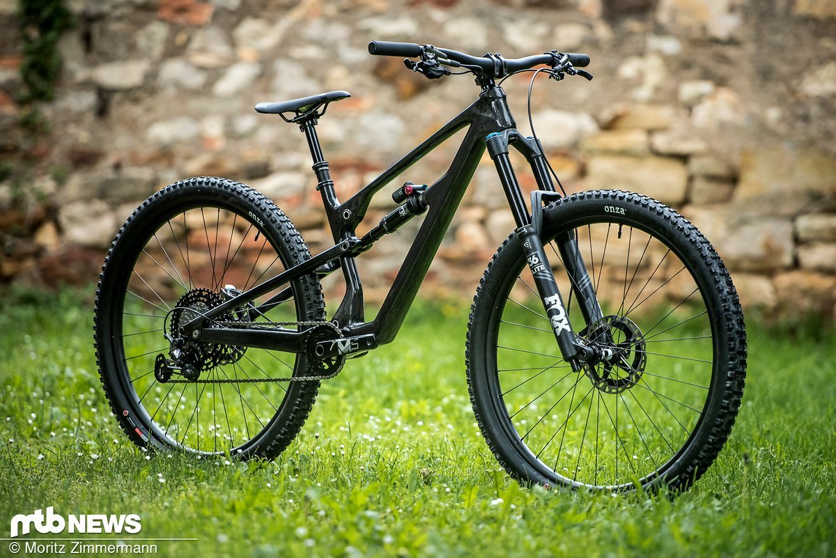

29er für den Enduro-Einsatz liegen voll im Trend – ab Herbst wird auch Arc8 ein Bike für diesen Einsatzzweck anbieten. Der Horst Link-Hinterbau des Arc8 Extra generiert 160 mm Federweg, vorne ist der Carbon-Bolide auf Federgabeln mit 160 bis 170 mm Federweg ausgelegt. Die Kennlinie ist progressiver als die des Trailbikes, weshalb das Extra auch mit Coil-Dämpfern gut harmonieren soll. Mit welchen Dämpfern genau der schicke und schlichte Rahmen angeboten wird, steht derzeit noch nicht fest. Voraussichtlich ab Oktober soll das Extra ausgeliefert werden. Der Preis ist noch nicht final, soll aber im Bereich des Essentials und damit bei deutlich unter 2.000 € liegen.
- Einsatzbereich Enduro
- Federweg 160–170 mm (vorne) / 160 mm (hinten)
- Hinterbau Horst Link
- Laufradgröße 29″
- Gewicht 2.300 g (Rahmen, Herstellerangabe)
- Verfügbar Herbst 2019
Preis Arc8 Extra-Rahmen: noch nicht final, ca. 1.800 €

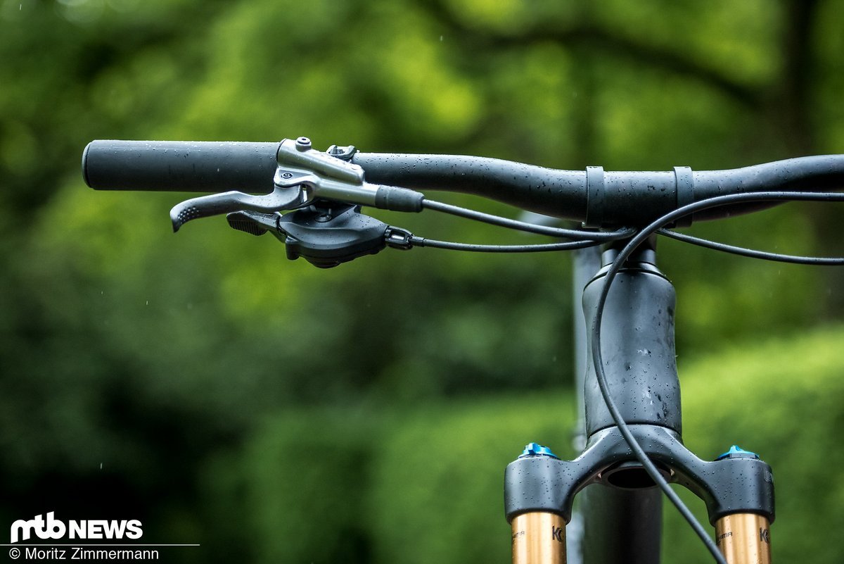

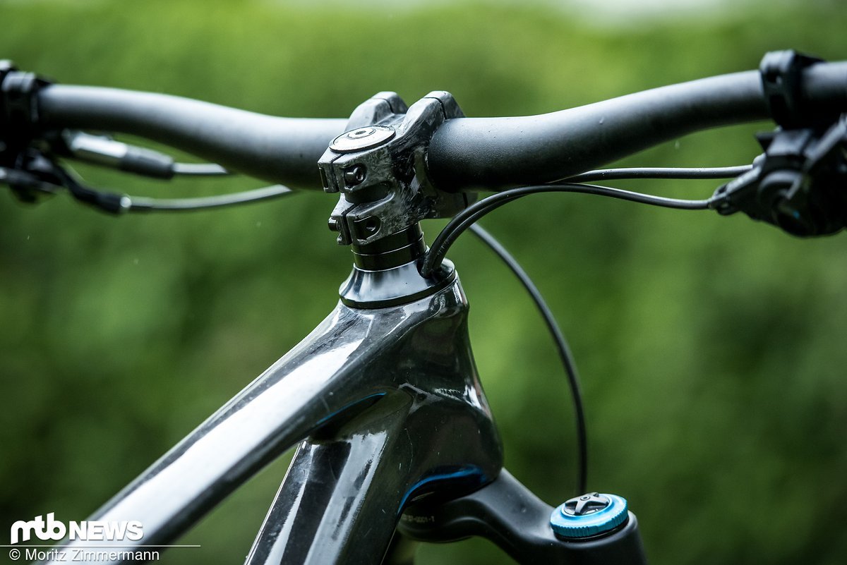

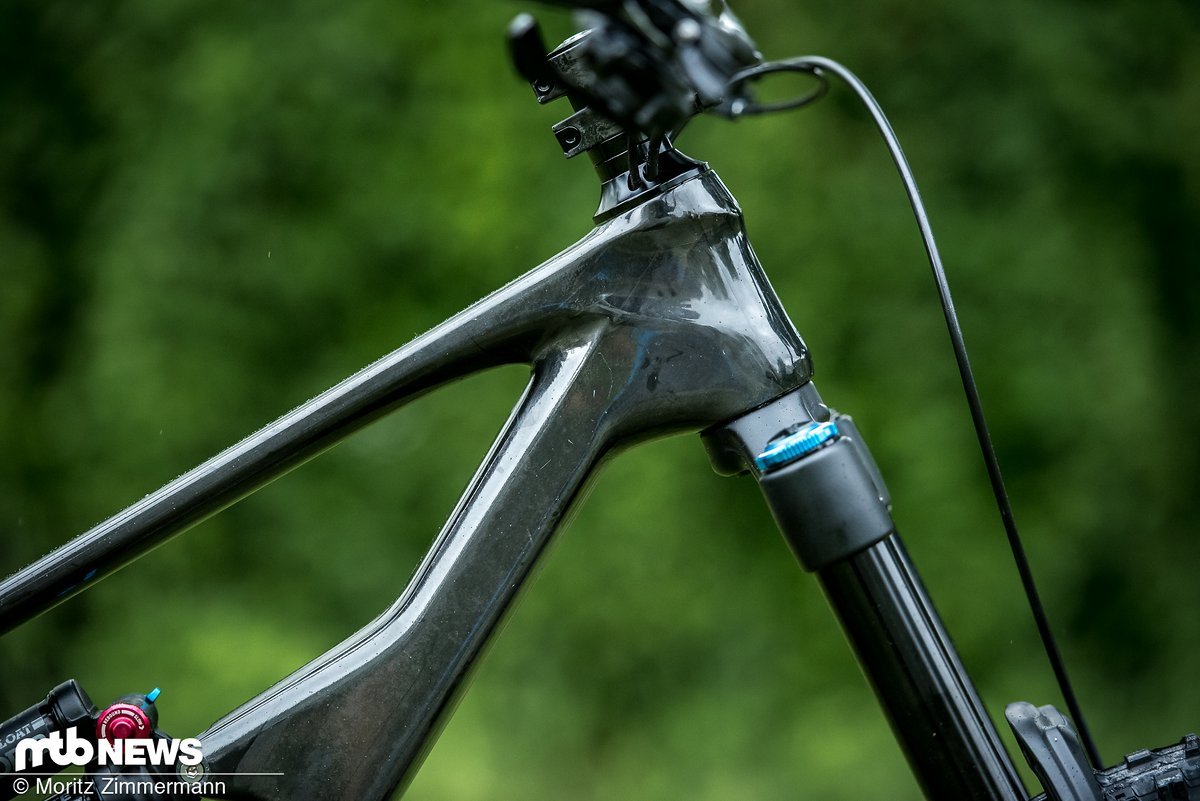

Grundsätzlich liegt der Fokus beim Extra laut Arc8 auf einer guten Funktion, doch das Enduro-Bike hat einige interessante Features zu bieten. Das fängt oberhalb des markant geformten Steuerrohrs an: Die Kabel laufen anders als üblich nicht seitlich in den Rahmen, sondern durch den Steuersatz. Das sieht sehr sauber aus und soll außerdem den Widerstand verringern, da sich die Kabel im Lager mitdrehen können. Außerdem kann Arc8 so auf Cable Ports am Rahmen verzichten. Im Hauptrahmen werden die Leitungen dann durch geräuschdämpfende Schaumstoff-Schläuche geführt und auch im Hinterbau sind sie intern verlegt.

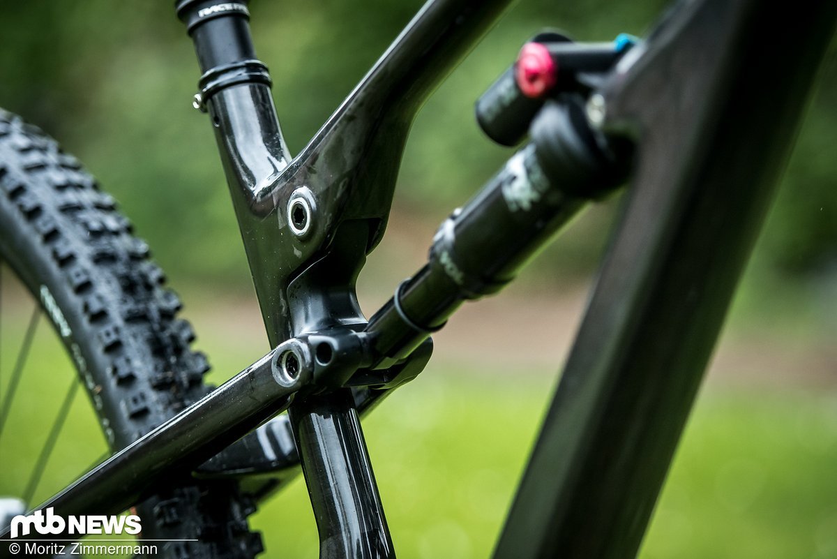

Der Dämpfer wird über eine kleine und schicke Umlenkwippe angesteuert. Diese sitzt direkt am Übergang von Sitz- und Oberrohr, was für eine saubere Optik sorgt. Anders als üblich umschließt der Hinterbau am unteren Drehpunkt nicht den Hauptrahmen, sondern liegt innerhalb – auch das lässt das Erscheinungsbild des Arc8 Extra sehr aufgeräumt wirken. Hobby-Mechaniker werden sich sicherlich über das geschraubte Tretlager freuen, eine ISCG-Aufnahme ist selbstverständlich auch an Bord. Um eine große Reifenfreiheit – möglich sind Varianten bis zu 2,6″ – zu gewährleisten, hat sich Arc8 am Extra für einen um 4 mm versetzten Hinterbau entschieden. Hier setzen die Schweizer auf die Kettenlinie von Super Boost in Kombination mit einer regulären Boost-Einbaubreite.
Auch die Geometrie sieht vielversprechend aus: Der Lenkwinkel ist mit 64° recht flach, die Kettenstreben sind mit 430 mm für ein Bike dieser Kategorie und Laufradgröße recht kurz. Das soll trotz langem Reach – dieser liegt bei satten 490 mm in Größe L – für ein wendiges Fahrverhalten und Agilität sorgen. Die Sitzrohre sind durch die Bank weg kurz, der Sitzwinkel fällt 76° steil aus. Erhältlich wird das Arc8 Extra in den drei Größen S, M und L sein. Und auch das Gewicht kann sich sehen lassen: Das Präsentations-Bike, das Arc8 mit im Gepäck hatte, wog leichte 12,78 kg.

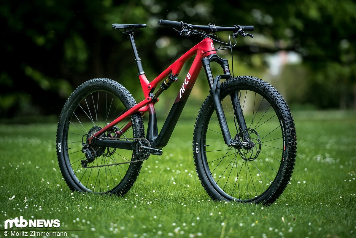

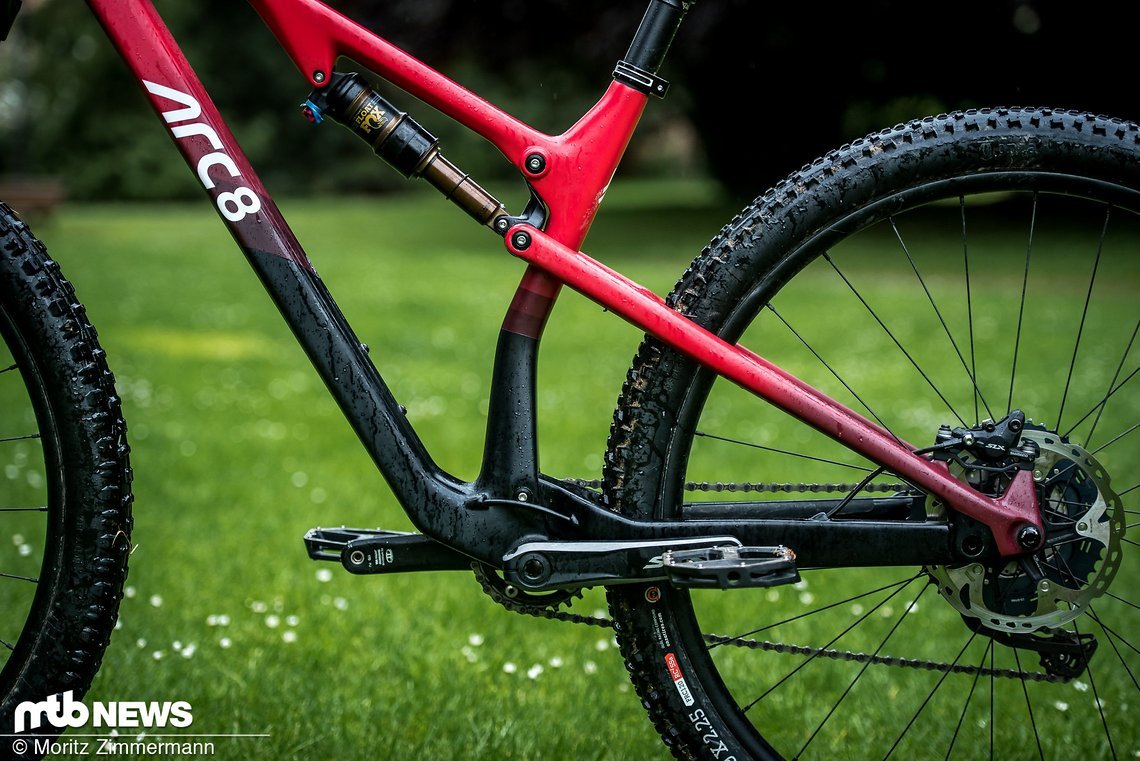

Mit dem Arc8 Essential hat für die Schweizer im Mountainbike-Bereich alles angefangen. Das vielseitige Trail-Fully ist bereits als Rahmen bestellbar und wechselt zum Preis von 1.777 € inklusive RockShox Deluxe-Dämpfer den Besitzer. Wie am FS160 setzt Arc8 auch am Essential auf einen Horst Link-Hinterbau, der 120 mm Federweg generiert. Vorne ist das Rad, das auf 29″ großen Laufrädern rollt, auf Federgabeln mit 120 bis 140 mm Federweg ausgelegt.
- Einsatzbereich Trail
- Federweg 120 – 140 mm (vorne) / 120 mm (hinten)
- Laufradgröße 29″
- Gewicht 1,90 kg (Rahmen, Herstellerangabe)
- Verfügbar sofort bestellbar
Preis Arc8 Essential-Rahmen: 1.777 €

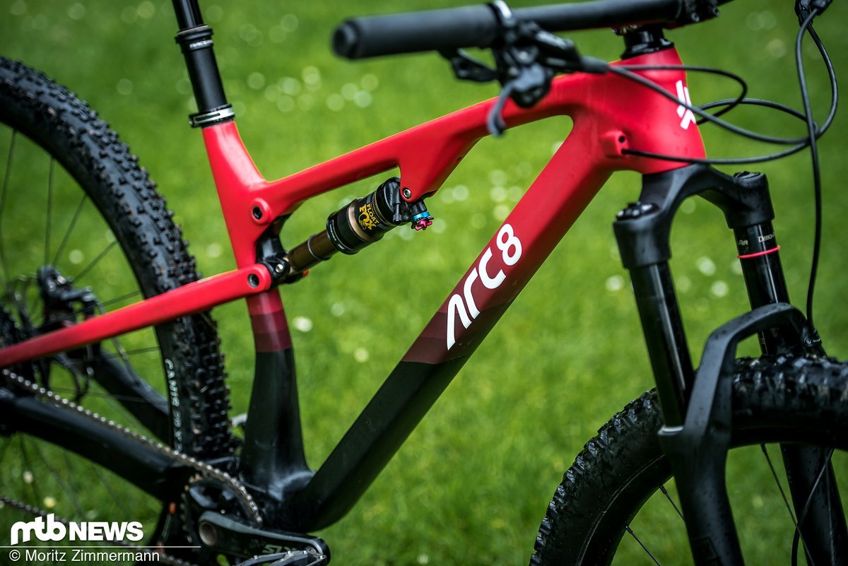

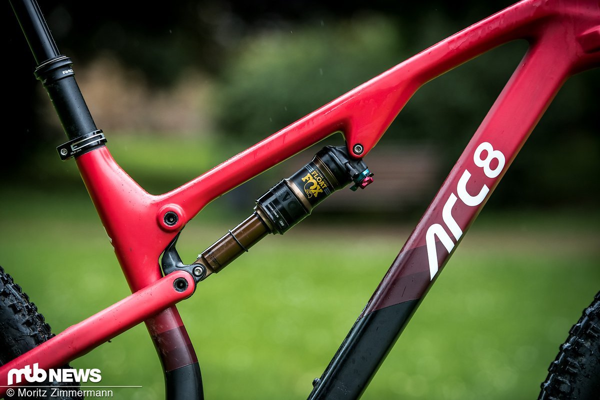

Auch hier wird der Dämpfer über eine kleine Umlenkwippe, die sich am Übergang von Sitz- und Oberrohr befindet, angelenkt. Der Dämpfer sitzt allerdings parallel zum Oberrohr, insgesamt fällt die Formsprache etwas runder aus als am FS160. Auf eine spezielle Kabelführung verzichtet Arc8 an ihrem Trailbike – hier werden die Kabel wie gewohnt seitlich am Steuerrohr in den Hauptrahmen geführt und dort von Schaumstoffleitungen ummantelt durch den Rahmen gelegt.
Mit einem Lenkwinkel von 67° und einem Reach von 475 mm in Größe L fällt die Geometrie im Vergleich zum FS160 etwas moderater aus – das Arc8 Essential ist eben als vielseitiges Trailbike konzipiert. Die Kettenstreben sind 430 mm kurz. Auch die Sitzrohre fallen kurz aus, weshalb man je nach persönlicher Vorliebe auch zur nächstgrößeren Rahmengröße greifen kann. Das Arc8 Essential ist ab sofort als Rahmenset bestellbar und kann über den Konfigurator auf der Arc8-Website in zahlreichen Designs zusammengestellt werden.
