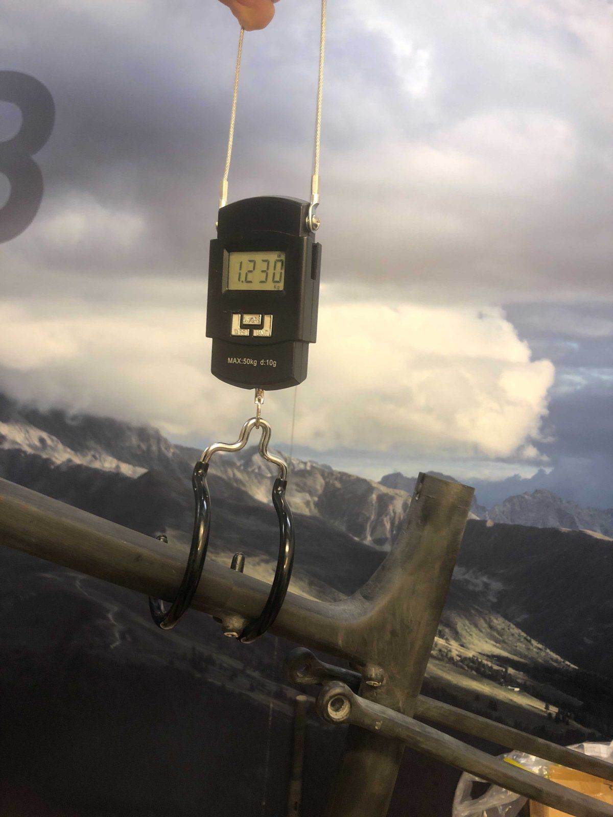

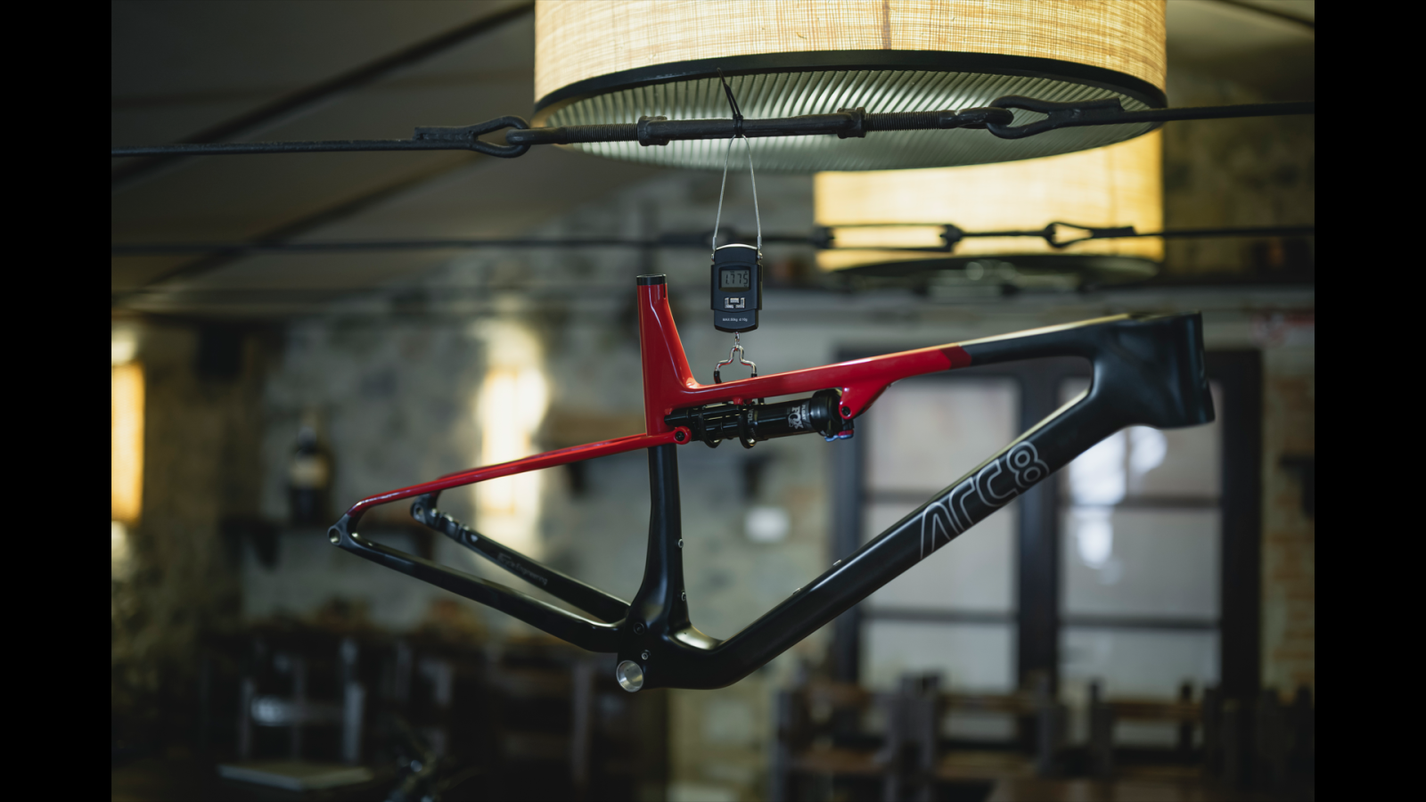

Bei dem Bild steht doch 1750g auf der Waage ?
Das war auf den ersten Artikel zum Evole FS bezogen.
Da wurde noch laut Arc8 gesagt etwas mehr als 1600g mit Dämpfer.
In diesem Artikel heißt es ja mittlerweile etwas mehr als 1700g.🤷‍♂️
Was wiegt denn der Fox-Dämpfer? Der hat doch keine 400 g, oder? 🤔
Verstehe ich auch nicht. 😅
Der Dämpfer soll so um die 210g wiegen.

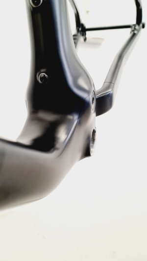

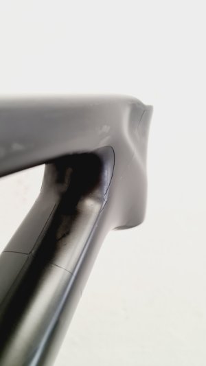

Ich frage mich gerade warum die obere Lagerschale oval und nicht rund ist. Genauso wie die entsprechende Vertiefung am Rahmen.
Ich kann es dir ehrlich gesagt auch nicht beantworten.
Ich weiß nur das es sowas damals schon im RR Bereich gab und immer noch gibt und total hässlich aussieht, wenn man einlenkt.
Man könnte sich hier mit 3D Druck eine runde Kappe drucken und das Stück was drüber hinaus stehen würde als Abschluss dahinter als Element an den Rahmen kleben.
Wie gut man das hinbekommt und wie es naher ausschauen wird kann man sich glaube streiten.
Das heißt wenn der Rahmen 1240 g wiegtwie hier im Artikel steht und der Dämpfer 210 g, dann wiegt die „Hardware“ 300 g? 🙃
Ich vermute mal der nackte Rahmen wiegt dann wohl doch etwas mehr als 1240 g. 🤷‍♂️
Das haut alles hin, ich habe etwas verschachtelt auf der HP noch ein paar Bilder gefunden, was der Rahmen mit und ohne Dämpfer wiegt.

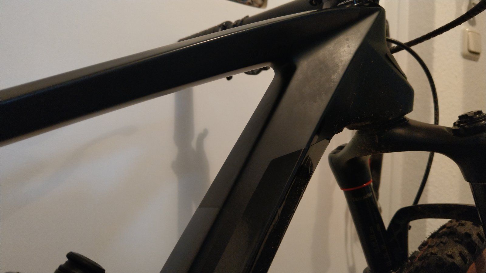

an gefährdeten Stellen würde ich das auch machen, aber am gesamten Rahmen. Da hast du überall Kanten und auch ein paar ungeschützte Stellen. Kratzer kann man ja an weniger gefährdeten Stellen später auch mal auspolieren.
und "verschandele" es mit einer Folie. Das ist eben ein anderer Kompromiss.
Man sieht es nicht, wenn man es nicht weiß.
Ich hatte neulich ein Trek Session in der Hand, ich habe erst beim Abbau der Kurbel gesehen, das es genauso foliert war.
Die Vorteile überwiegen eindeutig den Nachteilen, sonst würde ich nicht jedes meiner Räder folieren.
Bei Titan RAW Rahmen, profitiert man außerdem insofern, das der nicht stumpf wird.
Sonst muss man häufiger die Schwappelscheibe ansetzen.
Ok, wenn er schwarz glänzend war, sieht das bescheiden aus. Bei MTB bin ich eh ein Freund von unlackiertem Carbon. Das ist eher unempflindlich, was ich bei meinem entlackten SRAM Kurbeln immer wieder merke. Da gehe ich einfavch mit Stahlwolle drüber und sie sehen aus wie neu
Der Lack ist schon matt.
Die glänzende Folie am Unterrrohr habe ich damals nur genommen, weil sie stärker war.
Oben auf dem Unterrohr ist die matte Folie und am Oberrohr sieht man die Folie schon nicht mehr. ;-)

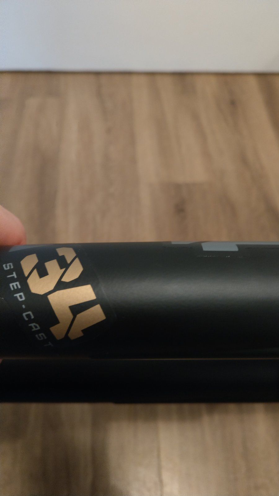

Hier sieht man auch, wenn man es nicht komplett foliert, sieht man es direkt.
Das Evolve FS im Vergleich ist schwarz matt mit leichten glossy Effekt.
Meine Custom Fox 34 2022 Gabel ist 100% matt.
