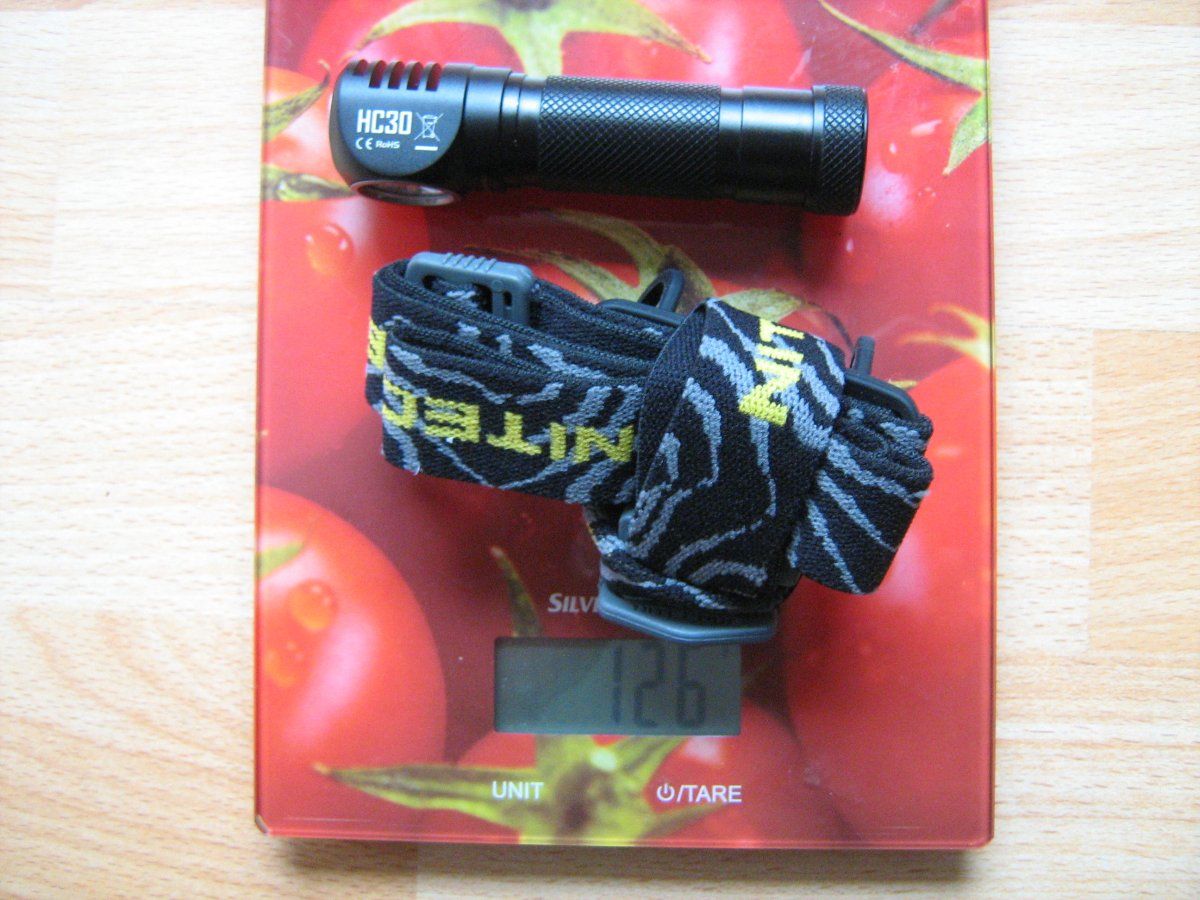

Die Stirnlampen inkl. Akku und Stirnband sind mit ca. 128gr. relativ schwer. Leuchtdauer und Leuchtkraft im Vergleich zu Yingding/Piko/Wilma usw. zu gering. Vor ca. 3 Jahren wären diese aktuellen Modelle sehr gut.

Nitecore HC30 vs. Zebralight H600 Fw MKII floody 4400k
HC30 kostet ca. 60,-, Zebralight 86,- / 113,- Die Nitecore hat viel Zubehör. 2 CR123A-Batterien, Ersatztaster, Ersatzringe und Clip.
