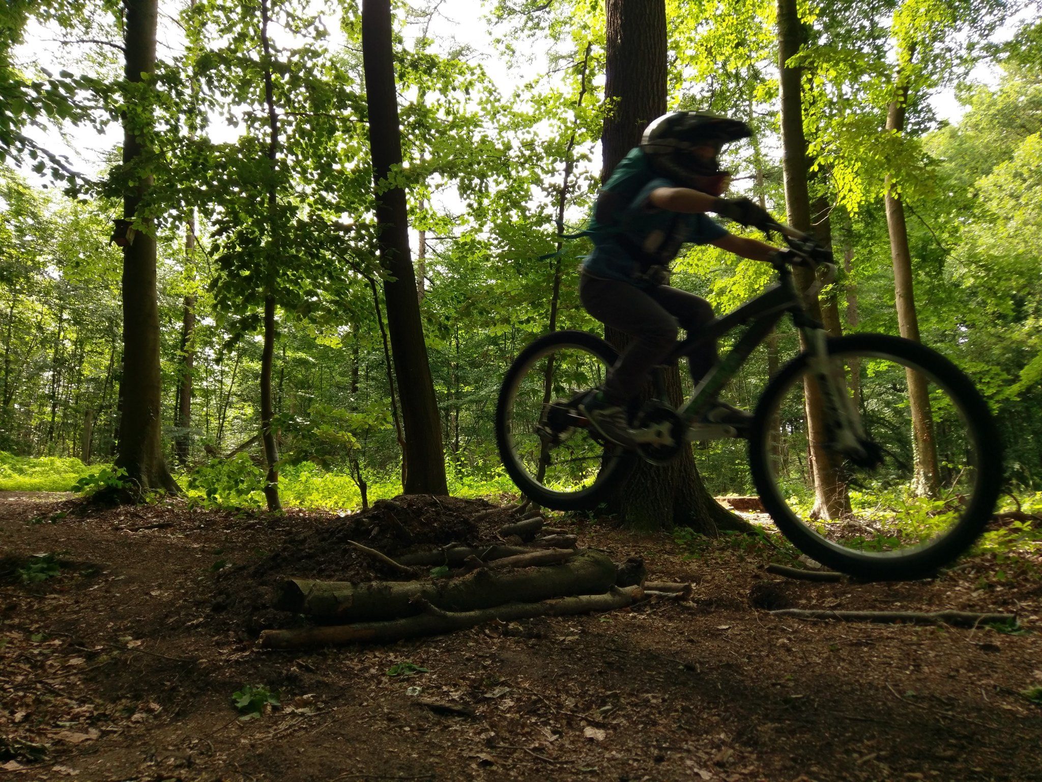

Nach langer Abstinenz mal wieder was zum zeigen. Ist zwar schon ein eine Weile her dass das Rad umgebaut wurde aber einen Post ist es wert. War mal mein 26“ Slopestyle Bike. Nun ein 24“.Die Jungs von Transition fanden es auf jedenfalls klasse. Kurz danach kam deren Kidsbike. Immerhin war es Ihnen ein T–Shirt wert ..

Das Transition ist sehr schick!
Die Idee das alte kleine Fully in ein tolles Kidsbike zu verwandeln ist eine wunderbare Aufgabe UND HIER SUPER GELUNGEN!
