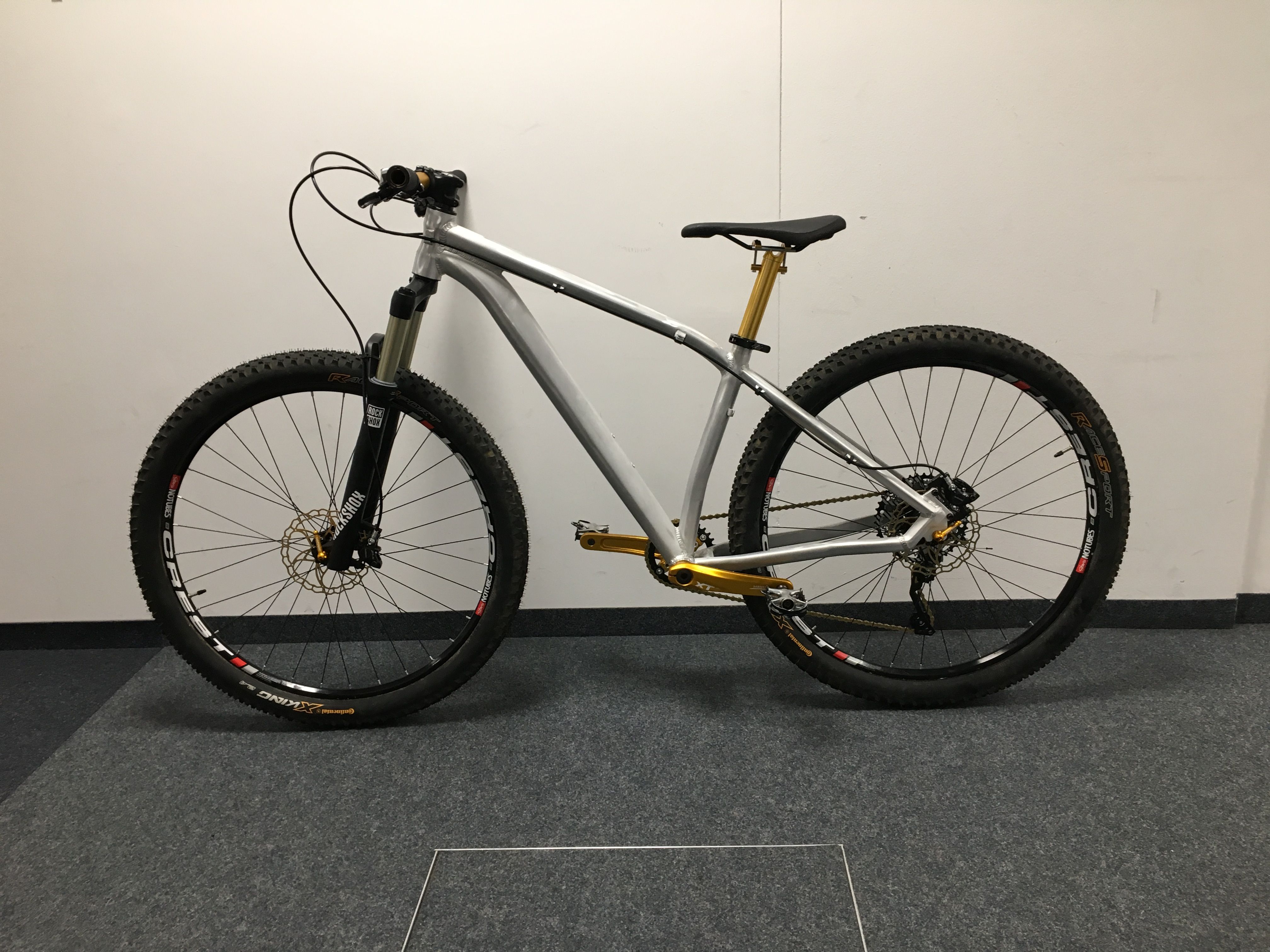

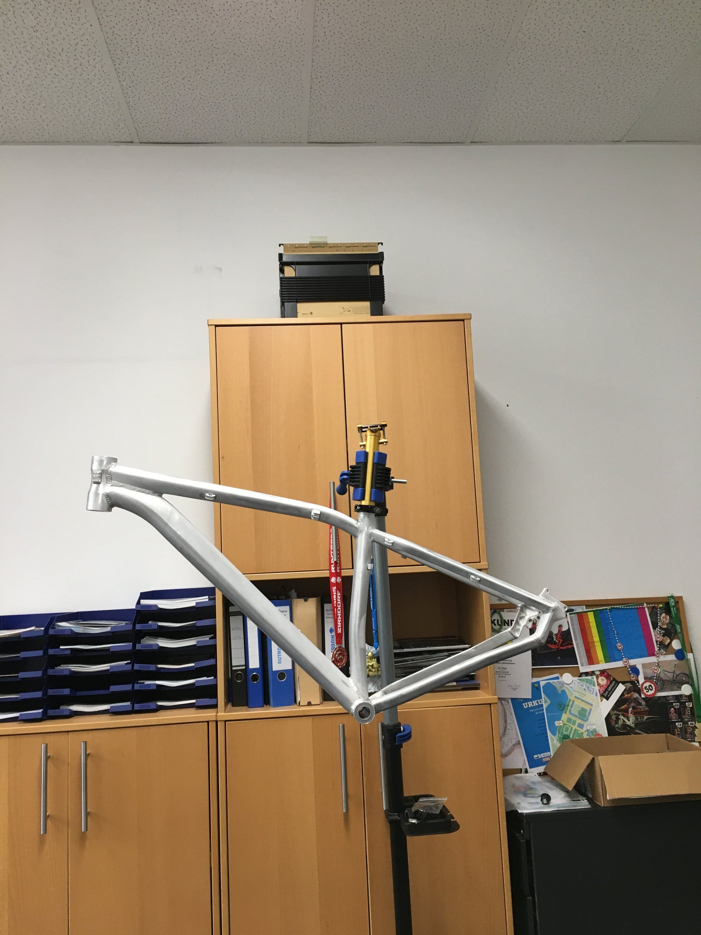

Es ist nicht alles „Gold“ was glänzt, anbei ein paar Bilder vom
neuesten Alu-Raw Aufbau.
Rahmen: Orbea 29Zoll, Größe:16
Gabel: Recon Gold 29Zoll
LRS: ZTR Crest 27,5 tubeless
Gesamtgewicht sind 10,2kg, mit
einer Kofferwaage gemessen.
Budget: unter 700€.

Der Sitzwinkel wirkt flacher als der Lenkwinkel. Die Tretlagerhöhe verlangt nach einer Leiter zum Aufsteigen. Ich würde sagen, die Gabel ist viel zu lang. Das Fahrverhalten wird für ein Kind durch den hohen Schwerpunkt zu kippelig sein und wenig Vertrauen vermitteln.
