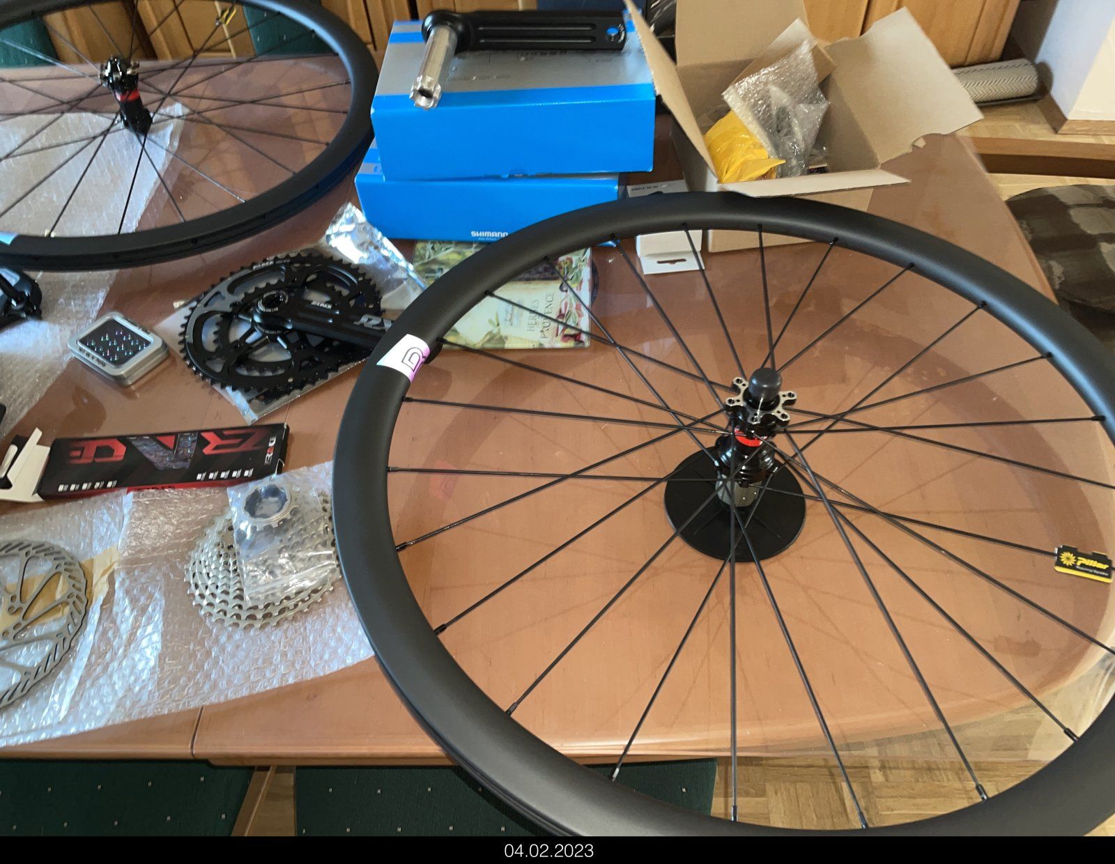

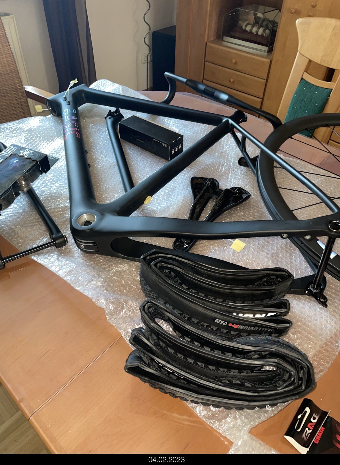

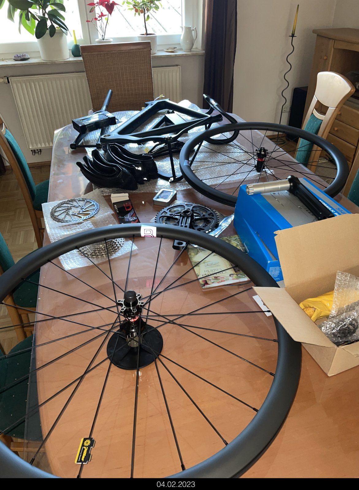

Die ersten Fotos sind von der Lieferung und dann die Teile auf dem Esstisch verteilt.

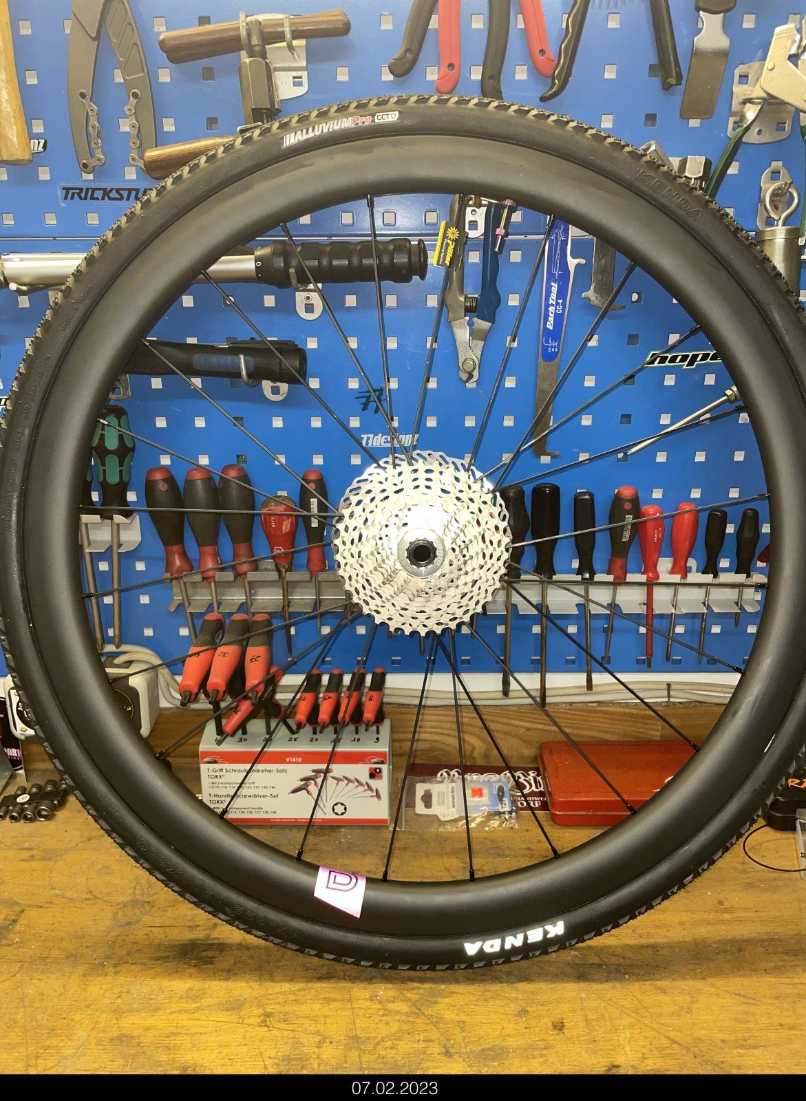

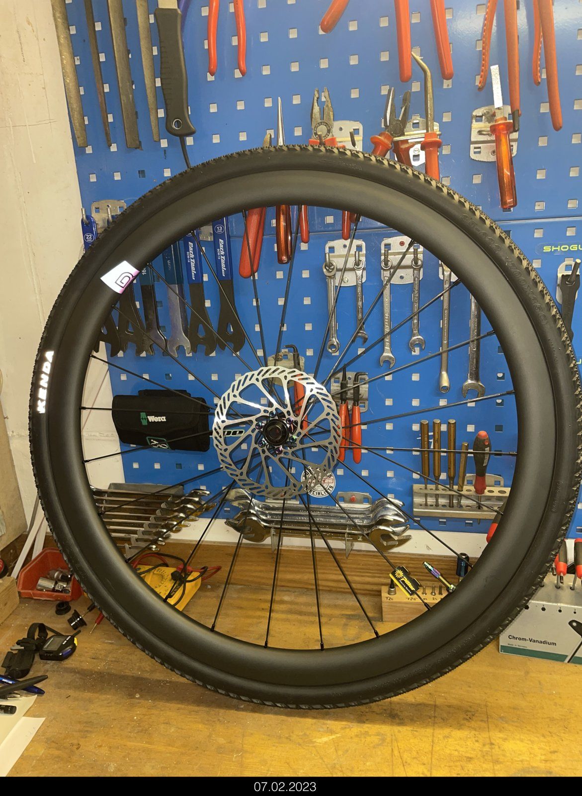

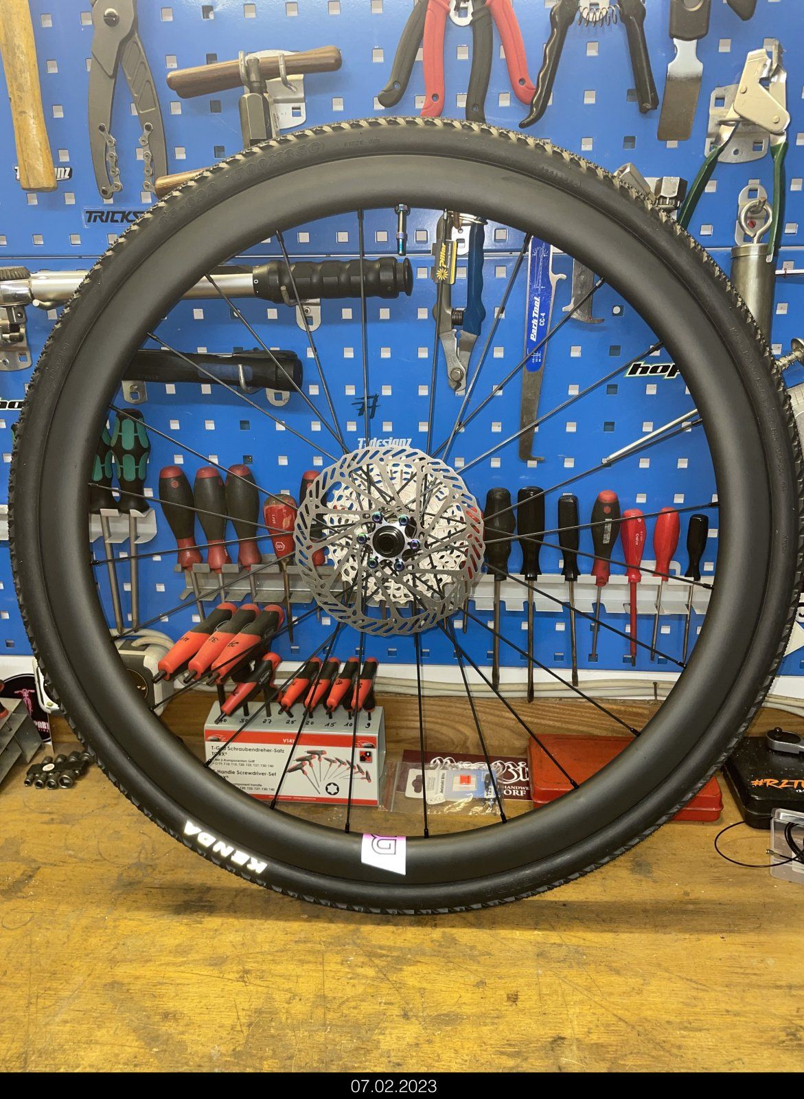

Als erstes habe ich die Laufräder fertig gemacht. Felgenband und Ventile rein. Die Kenda Reifen ließen sich gut ohne Werkzeug montieren. Der eine war sogar ohne Milch sofort dicht. Aber beide sind jetzt mit Milch befüllt. Ja, ich habe einen Kompressor zu Hand. (falls mal Fragen kommen, wie ich es montiert habe).
Dann noch Bremsscheiben und Kassette montiert.
Mal sehen wann ich Zeit finde weiter zu machen.

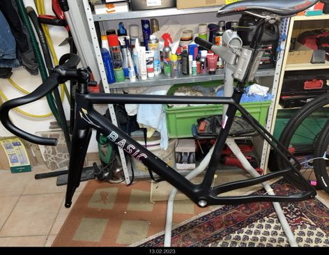

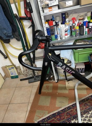

Ich habe am Rad weitergebaut. Scheinbar aber vergessen hier zu berichten.
Dieses fand letzte Woche statt.
Montage der STI Hebel und der Züge. Schaltzüge durch die Liner sehr einfach. Bremsleitung nach hinten etwas schwieriger. Hier fehlt mir einfach die Routine. Ich habe zwar am MTB schon mehrmals Bremszüge durch den Rahmen gelegt. Aber da waren vorher immer welche mit drin.
Aber ich habe es geschafft!

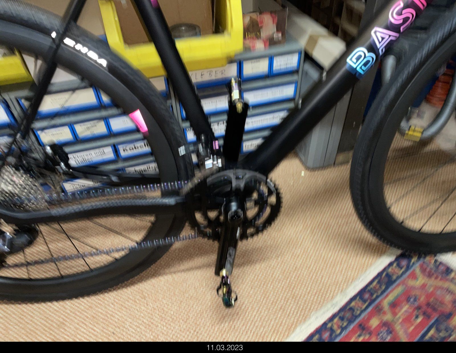

So und gestern Abend ging es weiter.
Bremse hinten entlüftet. Sollte geklappt haben. War die erste Shimano Bremse, die ich entlüftet habe. (An den anderen MTBs sind überall Hope Bremsen dran.)
Vorne scheint der Druckpunkt sehr gut zu sein. Da muss wohl nicht entlüftet werden.
Die erste Probefahrt wird zeigen, ob der Eindruck am Ständer passt.
Dann noch Innenlager und Kurbel montiert.

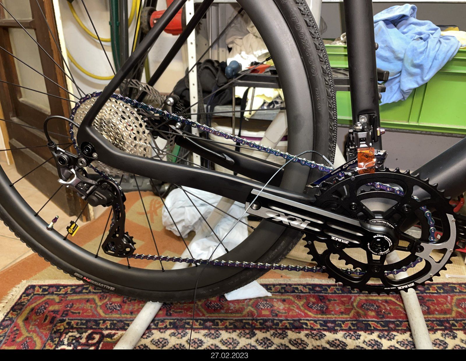

Schaltwerk, Kette und Umwerfer montiert. Schaltwerk eingestellt. Dabei ist mir ein Liner in den Rahmen gerutscht. Ist schon eine Fummellei mit den innen verlegten Zügen.
Auch die Zugbefestigung am Schaltwerk. Hinter dem Schaltwerk. Man kommt kaum richtig ran um den Zug zu spannen. Das war früher wirklich ein Kinderspiel. Auch SRAM MTB ist leicht zu montieren. Aber es ist geschafft. Auch der Umwerfer ist einfach total anders. Aber den bekomme ich die nächsten Tage auch noch eingestellt. Da hat heute die Zeit nicht mehr gereicht.
