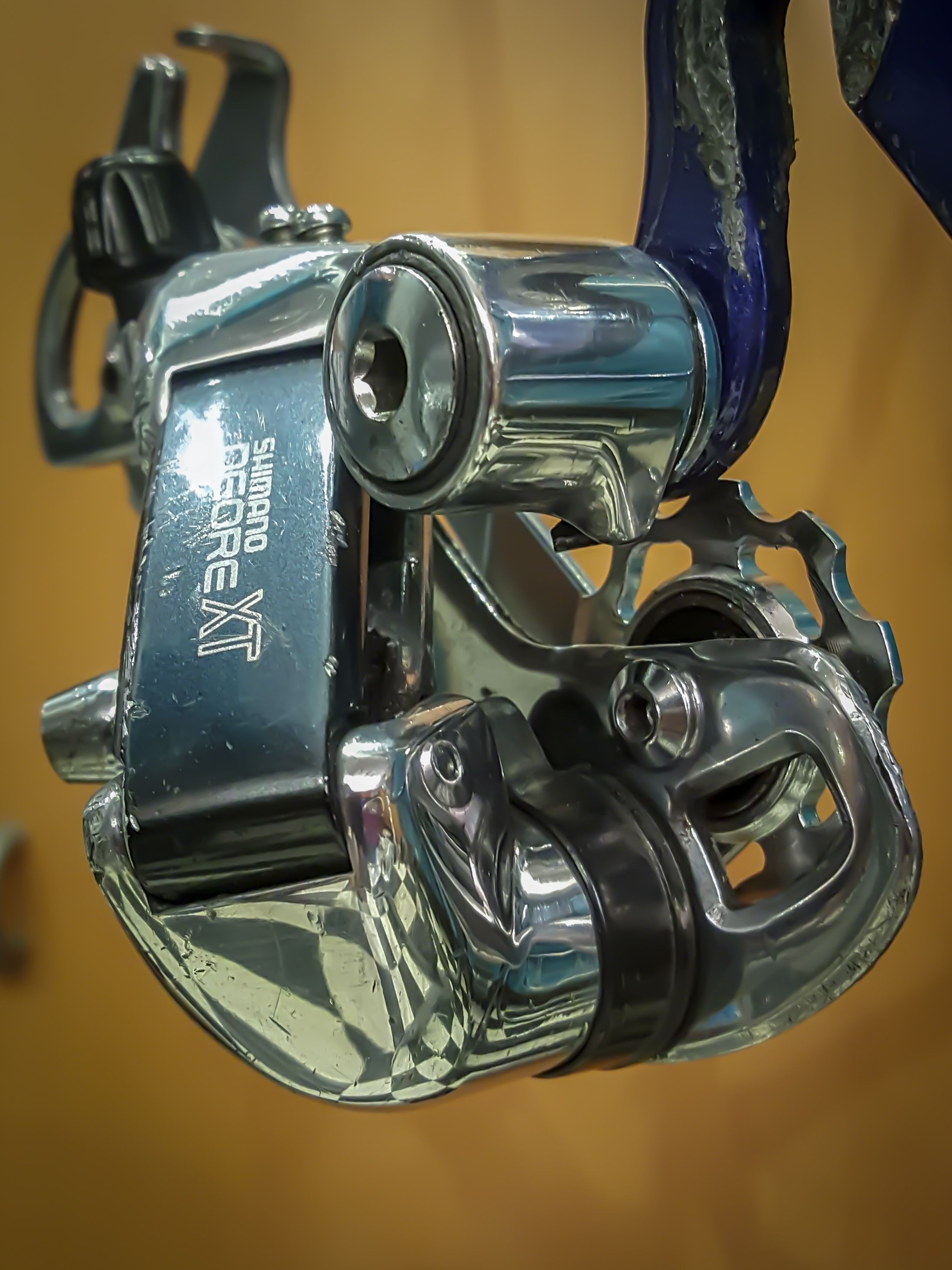

hast du nicht ein xt schaltwerk wo du das schwarze entfernen und das metall polieren könntest, basti?
ungefähr so:

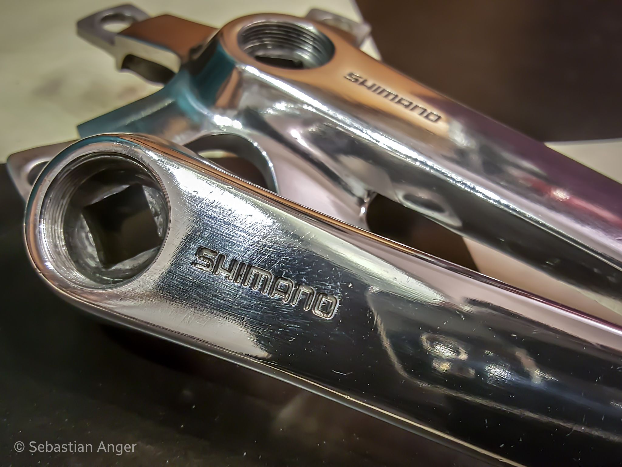

So, nochmal ein, zwei Nächte drüber geschlafen und @mubi s Idee für gut befunden.
Also habe ich heute mal meine XT-Box durchgewühlt und die verranztesten 73xer Teile rausgeholt, um sie einer Polier-Orgie zu unterziehen. Sprich: Schaltwerk, Umwerfer, Kurbel, Naben, Bremsen, Vorbau, Stütze - also Alles - wird hochglanzpoliert.

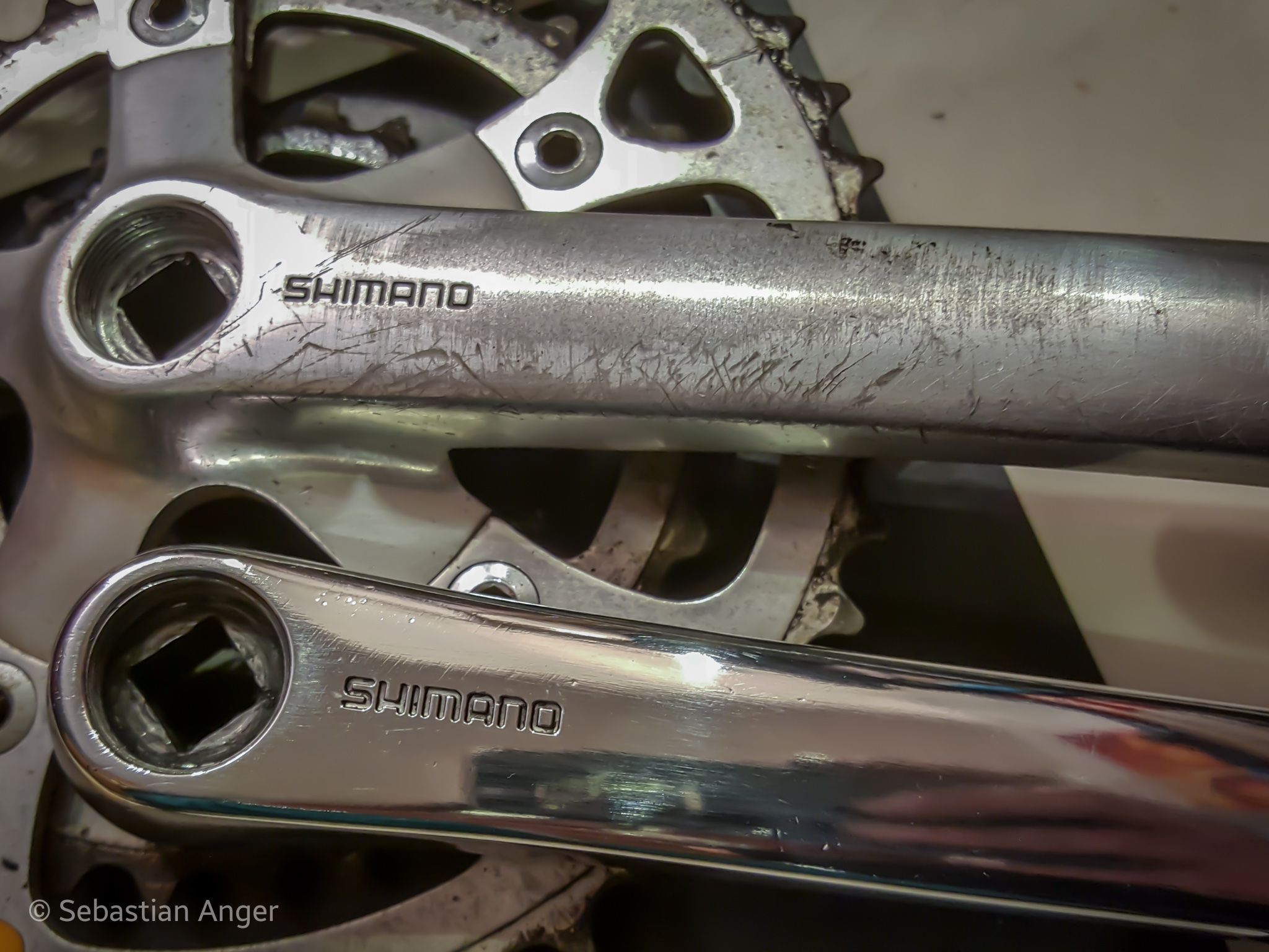

So, 1,5h schleifen und polieren o_O .. vorher/nachher

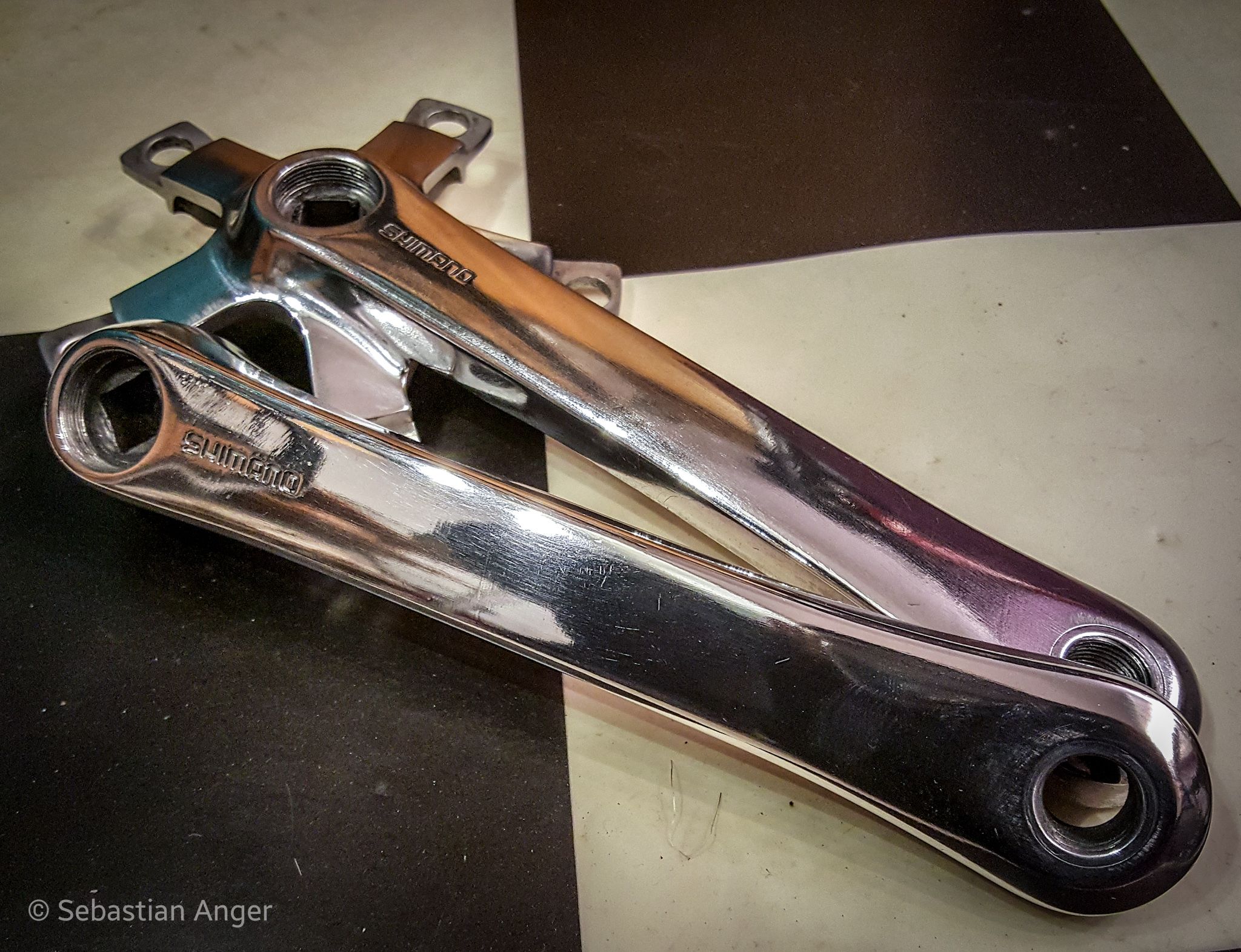

Rechte Kurbel auch fertig. Langsam macht es Spass. :lol:
Als nächstes: Vorbau, Gegenhalter und Sattelstütze.

Wenn du dir schon so viel mühe machst, solltest du dir noch feineres Schleifpapier für vor dem polierem besorgen.
Ansonsten voll meine Projektrichtung;).
Da hst Du Recht. Auf der Anderen Seite: wenn ich's mit dem polieren auf die Spitze treibe, dann müsste ich auch den Rahmen neu lackieren - und das gibt weder das finanzielle noch das Zeit-Budget her. Die Kiste soll auf den ersten Blick gut aussehen; sehr gut fahren, schnell fertig werden und da Sie im Besten Fall den Rest des Jahres auf Touren hart rangenommen wird, würde ich es hier mal nicht übertreiben.
Ich habe hier aber noch ein paar XT-Parts rumliegen (in besserem Ausgangszustand) Da könnte ich mir das volle Programm mal geben.

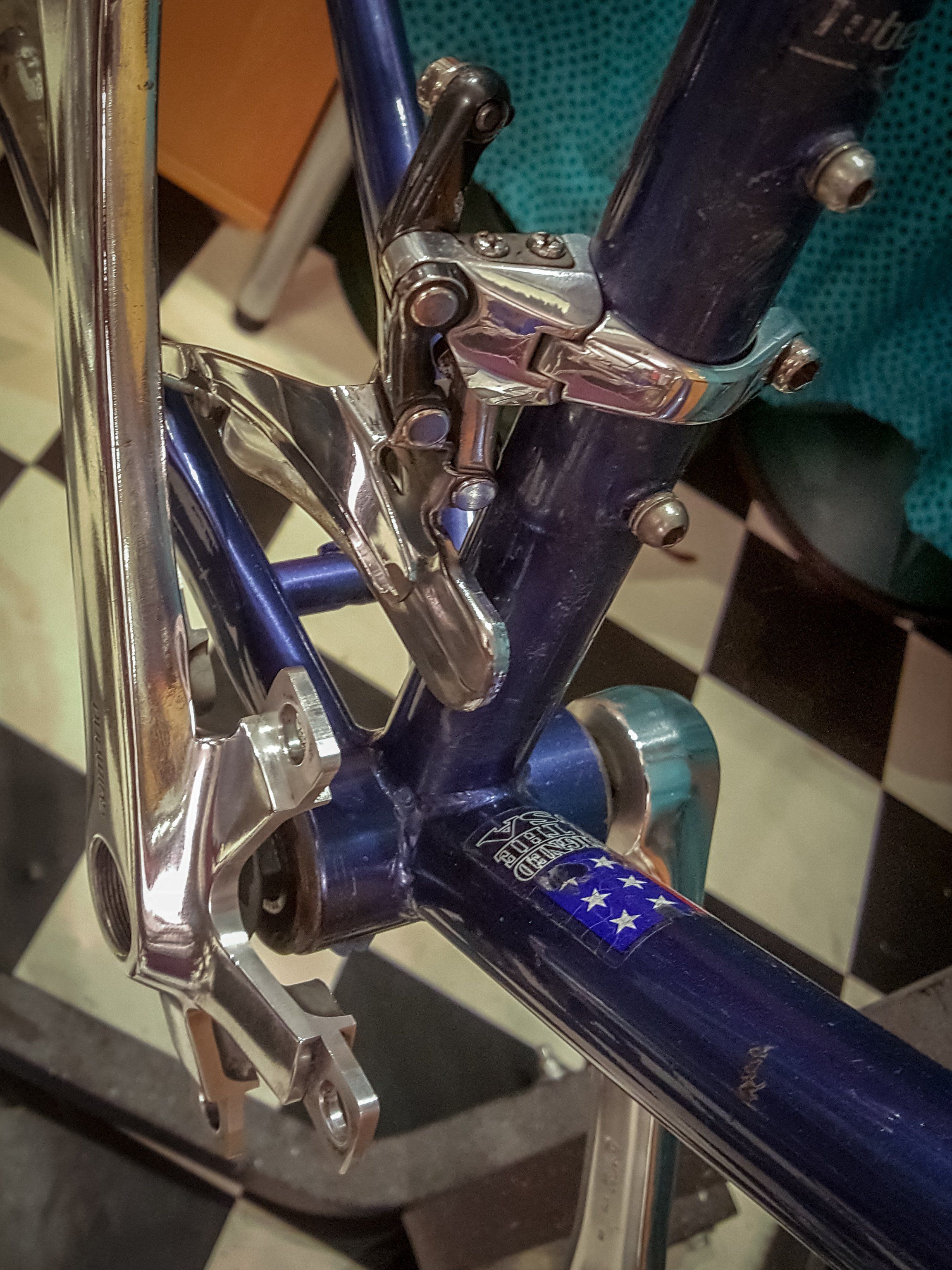

So, hier geht's auch mal weiter. Heute habe ich in 4,5h die Naben, die Bremsen, das Schaltwerk und den Umwerfer poliert (inkl. aller Schrauben und Scheiben). Die Farbe nehme ich von Schaltwerk und Umwerfer nicht runter. Das is mir a) zu viel Arbeit und b) darf hier und da bei 30 Jahre alten Teilen gern mal 'ne Macke dran sein.
wie man sieht, ist der Tubus auch schon angekommen.
Die Felgen sind auch seit letzter Woche schon da. Jetzt schnell Speichenlängen berechnen und Einspeichen. Als Reifen habe ich letzten Freitag die Gravelking SK besorgt. Mal schaun, wie die sich machen.
Von nem Kumpel bekomme ich die Tage noch einen silbernen Tubus Tara für vorn. Dann kann's an den Zusammenbau gehen.

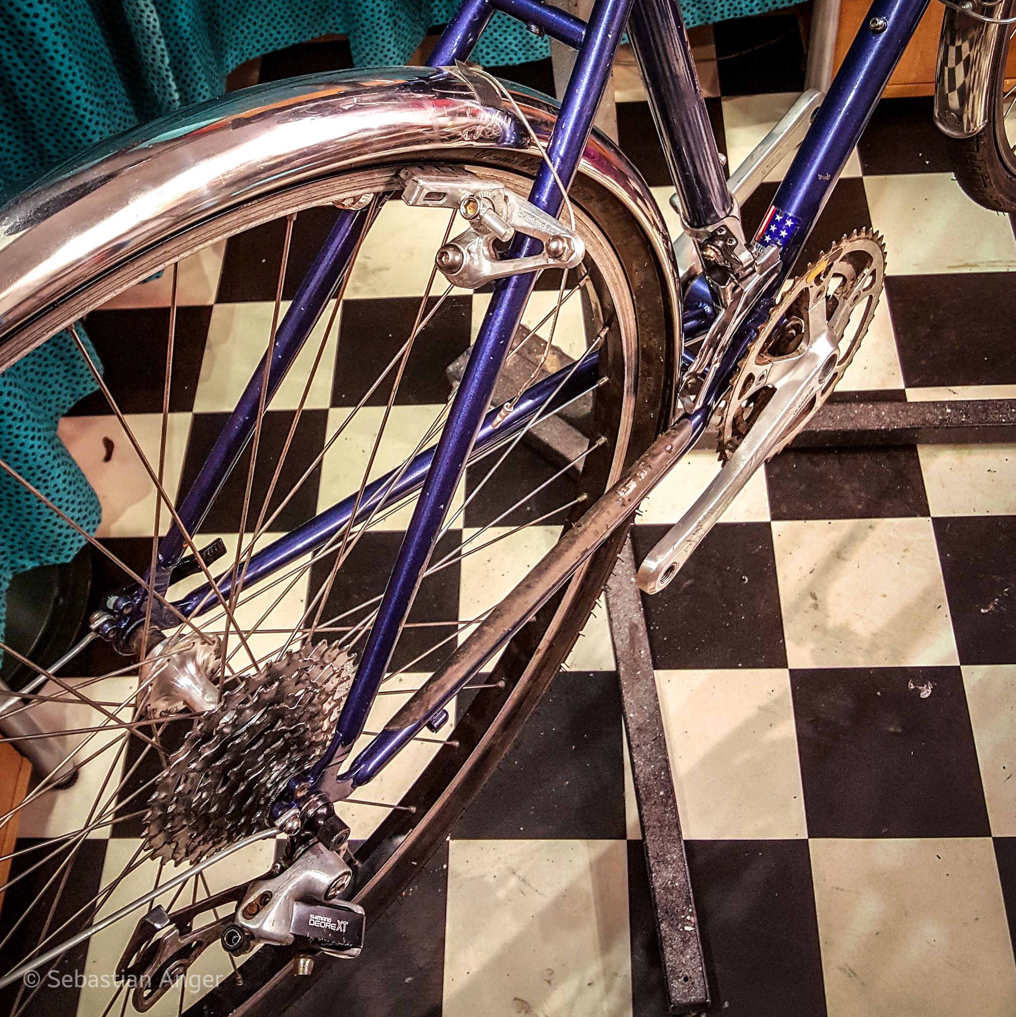

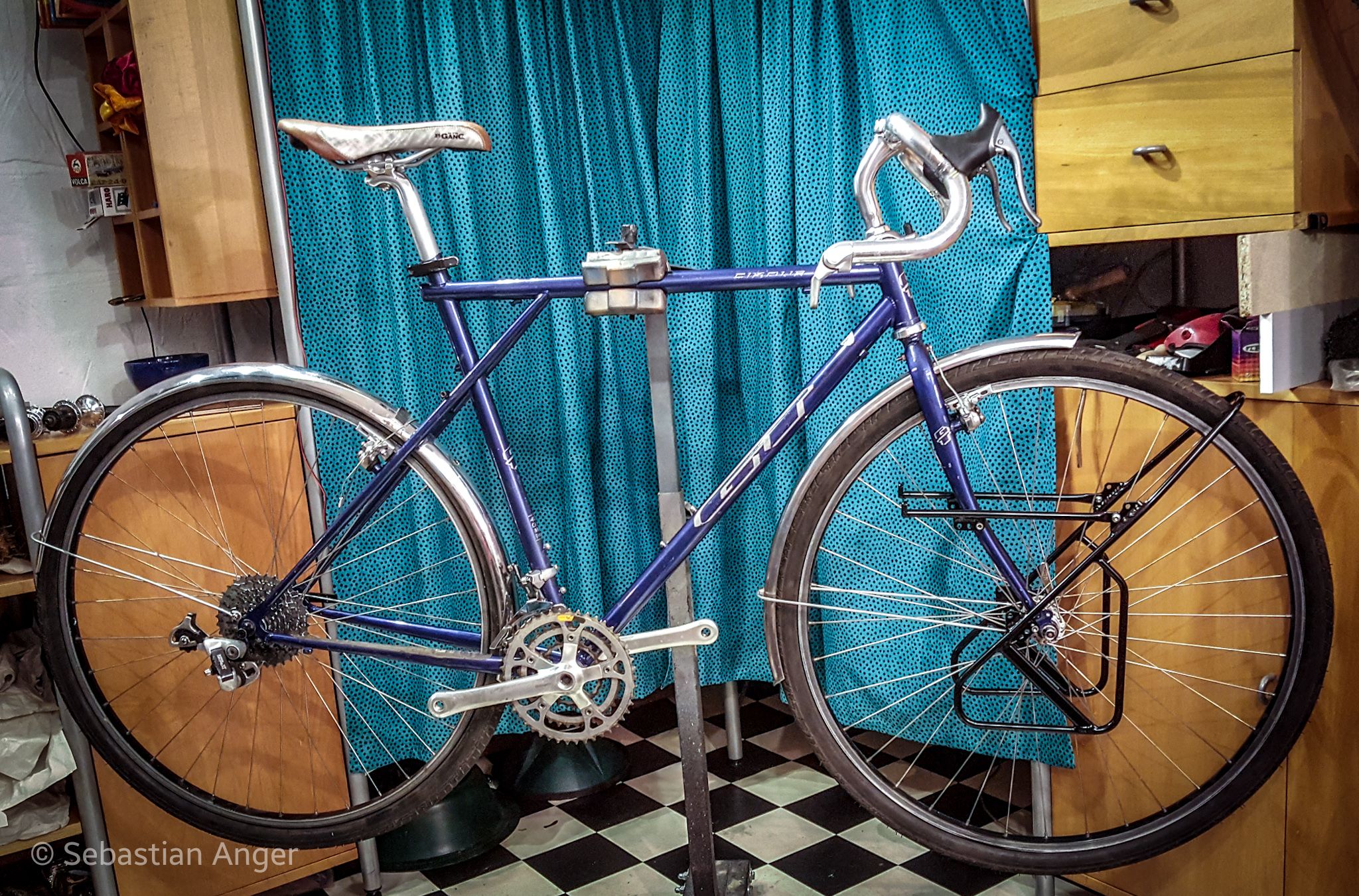

Nach zwei Wochen geht's an dieser Baustelle auch endlich mal weiter.
Heute wurden die Speichen geliefert. Also lag nichts näher, als: Laufräder bauen. Polierte 732er , polierte Ryde Chrina und Edelstahl-Speichen. Dazu Panaracer Gravelking SK in 700x43c. Macht nen schlanken Fuß.
Der Lenker wir doch durch einen klassischen Rennrad-Lenker ersetzt. Der Vorbau auch. Der Gesamteindruck ist mir noch nicht randonneurig genug.
Mal schaun, was das Wochenende noch so bringt.
