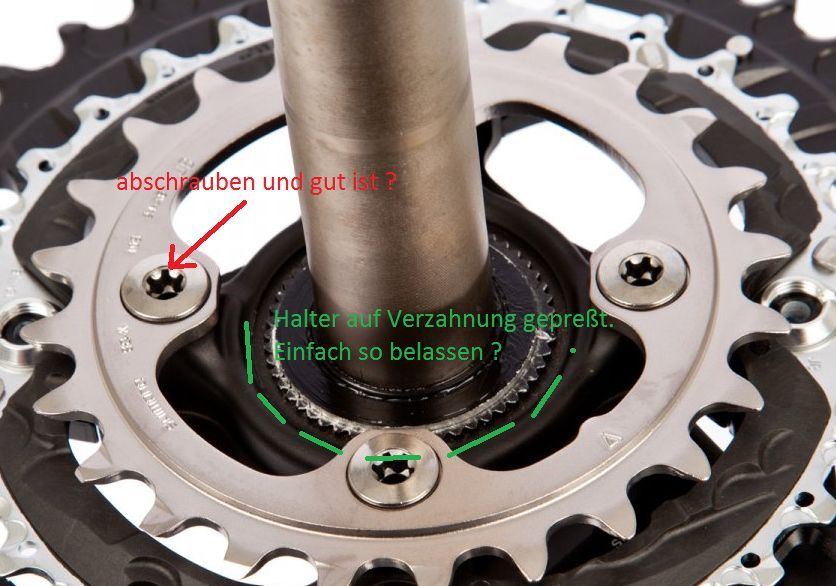

Eine Frage zu Deinem Umbau 3 fach Xt Kurbel auf 1 Fach XT Kurbel:
Du hast geschrieben, daß Du den "mittleren/großen" Kettenblatthalter für die 1fach Kurbel verwendest. Mein Verständnisproblem:
- Der mittlere/große Kettenblatthalter der 3 fach XT Kurbel hält das mittlere und große Kettenblatt gleichzeitig. d.h. Du nimmst einfach kürzere Kettenblattenschrauben und montierst das neue Kettenblatt für die 1 fach Schaltung da drauf, korrekt ?
- Was machst Du nun mit dem Halter des kleinsten Kettenblatt der "ehemals" 3 fach Kurbel. Der ist auf die Achse gepreßt. Hast Du den noch drauf und fährst damit spazieren oder wird der abgeflext ? Was macht man da ?
- Hast Du Erfahrung mit der Kettenlinie wenn man eine 2 fach auf 1 fach umbauen möchte ?
Genau wie hnx es beschreibt, ich habe einfach die Reverse KB Schrauben gekauft und die haben gepasst, wenn du spacern willst nach innen passen die orginalen perfekt mit dem Spacer!

Wobei, wenn ich sofort aufs kleine gehe dann den häßlichen Halter fürs große habe. Ein Buashgard kommt aus Gewichtsgründen und wegen der Optik nicht in Frage. Somit bleibt nur die Montage auf dem Großen. Oder hab ich einen Denkfehler ?
Wenns um die Optik geht, dann sollte das 1fach KB immer an die außenliegenden Aufnahmen, also mitte oder außen bei 3-fach und außen bei 2-fach. Kein Denkfehler.
