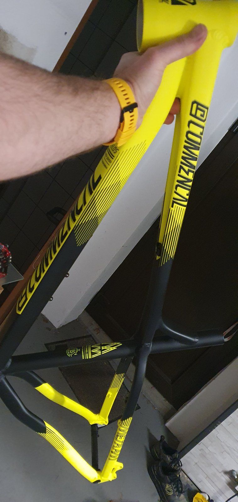

als Ganzjahresfahrer kommt man immer wieder mit dem Thema Matsch in Berührung....... Leider finden das die Lager vom Fully auf Dauer eher suboptimal. Daher habe ich mich entschlossen eine Winterh..... ähm Winterbike auf die Räder zu stellen und habe mich auf die Suche nach einem geeigneten Rahmen gemacht. Da ich echt genug Räder habe sollte es dieses Mal etwas Besonderes werden, was ich bisher noch nicht gemacht habe........... ein absolutes Low Budget Projekt.
Anforderungen:
  • Stabil
  • Hardtail
  • Material: Stahl oder Alu
  • Günstig
  • Federweg flexibel zwischen 140 und 160mm
Das war es dann soweit auch schon vom Grundgerüst......
Es kam wie es kommen musste :D
Da schaut man Abends durch die Schraubergruppe in Facebook und siehe da....... Es gab einen nagelneuen Commencal Meta AM Rahmen in Größe L zu verkaufen. Aus Modelljahr 2016 aber für mein Vorhaben super. Also ruckzuck eine PN geschrieben und man ist sich sehr schnell handelseinig geworden......

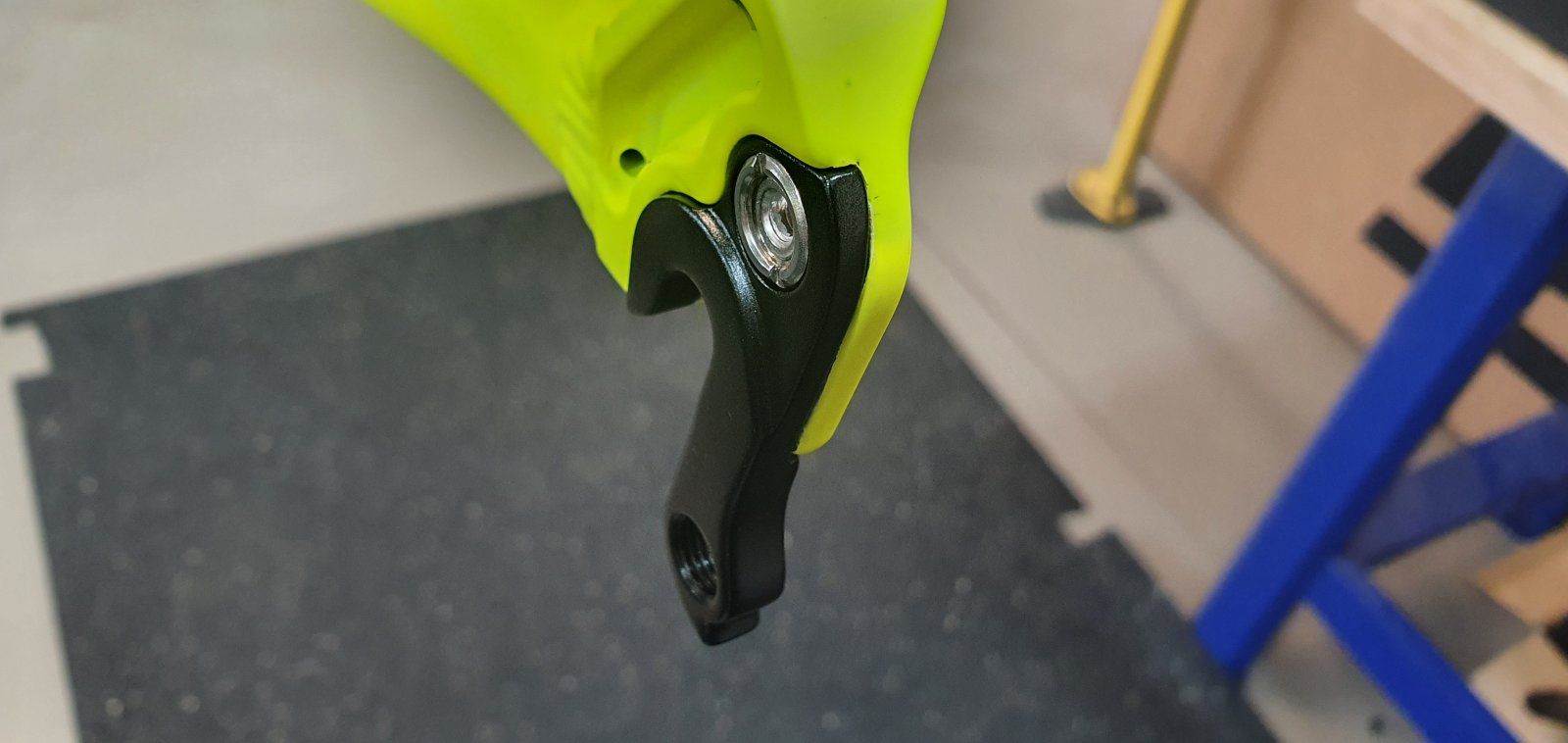

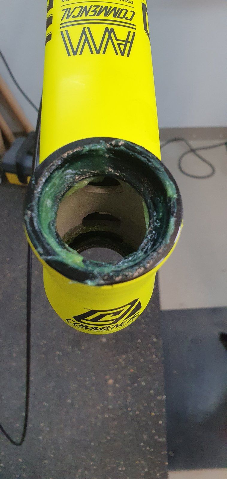

Weiter geht es und der Rahmen bekommt erst mal eine Kabelführung für eine Dropper. Bei diesem Rahmen war noch kein Gedanke daran eine Stütze mit interner Zugververlegung zu montieren. Daher habe ich Commencal angeschrieben und gefragt ob und wo ich ein Loch bohren darf für die Stütze. Darauf bekam ich eine Zeichnung mit markierten Punkten......
Gesagt .... getan.....

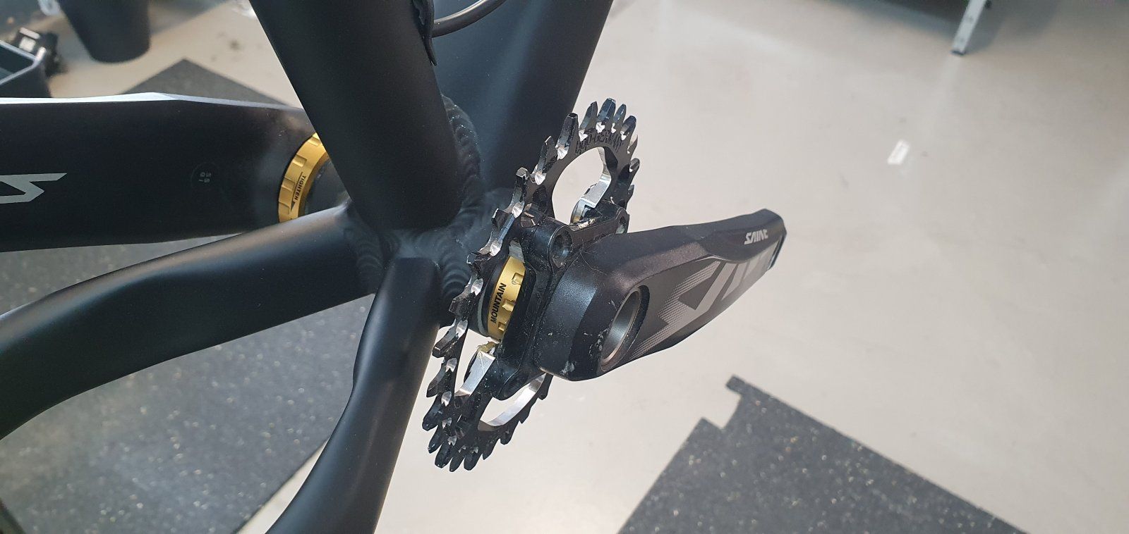

Es fand sich in eBay Kleinanzeigen:

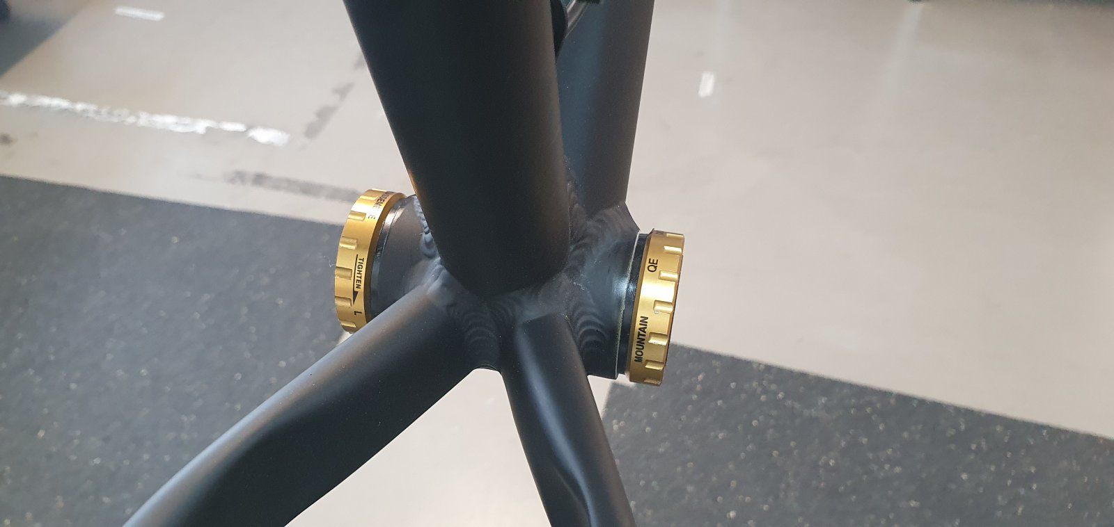

- Saint BSA Innenlager mit Saint Kurbel und einem 30er Kettenblatt
Diverse andere Teile bekam ich von Freunden und Kollegen geschenkt....... was ich an dieser Stelle sagen muss: Hut ab. Absolut mega und ich bin darüber auch mega happy. DANKE!!!!

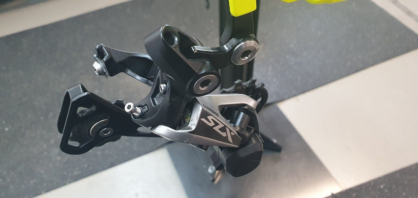

  • Code R Bremse
  • Rock Shox Sektor Federgabel
  • XTR Kassette 11-fach
  • SLX Trigger und Schaltwerk 11-fach

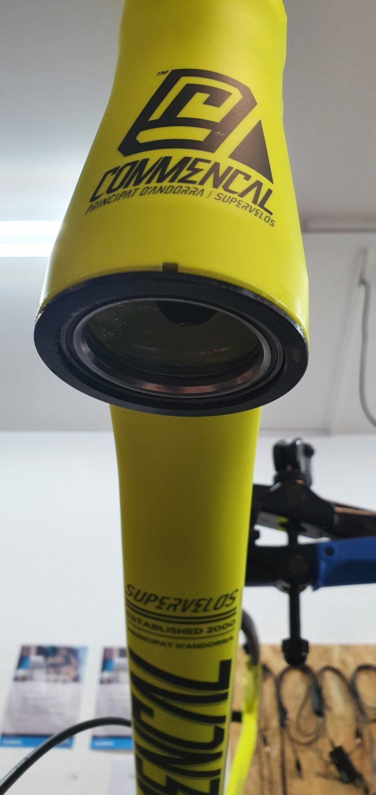

  • FSA Orbit Steuersatz
Zuhause hat man dann noch ein paar weitere Teile wie Griffe, Vorbau, Pedale etc...... gefunden.
Alle Teile wurden vor allem im Bezug auf den Preis gekauft. Nur bei der Nabe musste ich eine kleine Ausnahme machen.... Ich liebe besondere Nabensounds......

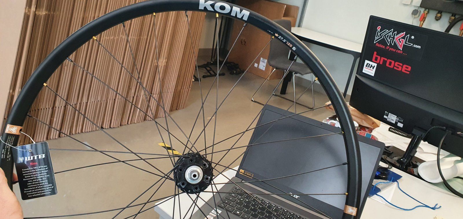

Ich habe mich an meinen allerersten Laufradbau getraut und mein Laufrad eingespeicht. Anleitung auf Youtube geschaut und los ging es. Abgesehen davon das ich rund 1 Stunde gebraucht habe ist das Einfädeln gar nicht schwer......
