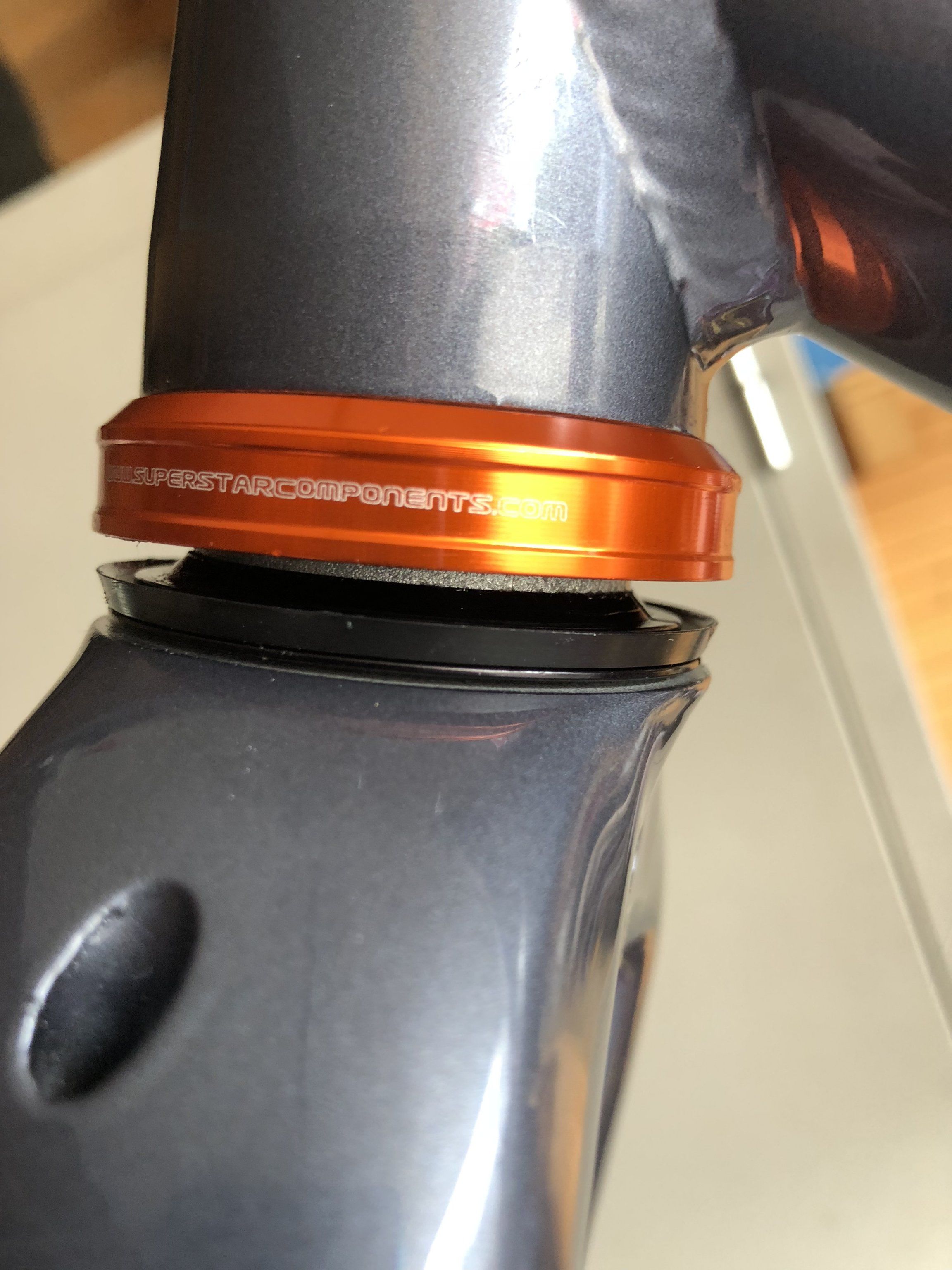

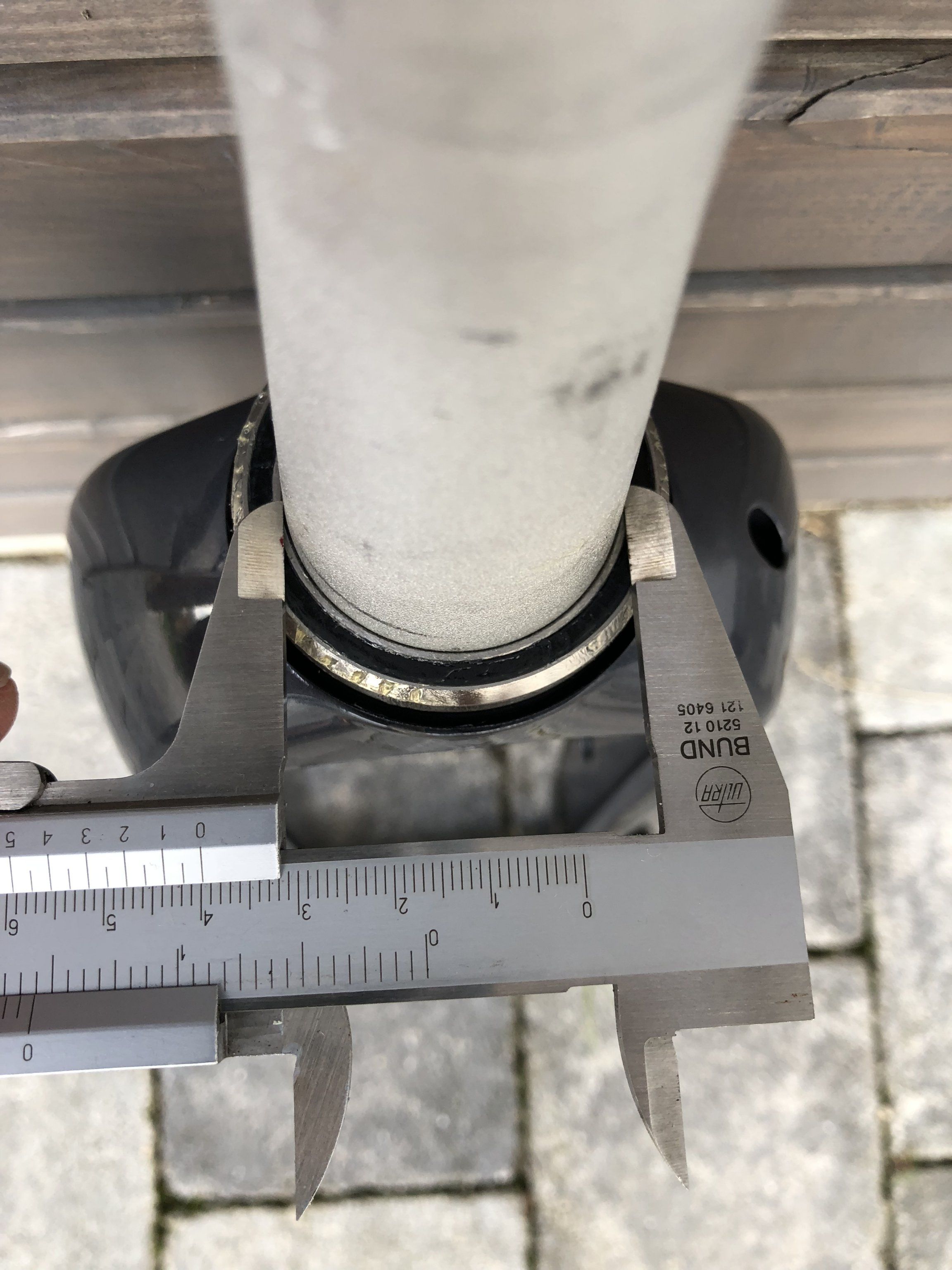

Und schon das erste Problem. Die Gabel rutscht nicht ganz in den Lagersitz nachdem ich den Steuersatz eingepresst habe. Das untere Lager verkantet. Es geht sowohl auf den Gabelschaft, als auch in den Steuersatz ohne Probleme rein, kombiniert verkantet es aber irgendwo
Edit: Fehler gefunden. Der Steuersatz baut wohl zu niedrig, der Gabelschaft „steht“ innen auf.
Mal wieder Lehrgeld gezahlt. Muss wohl doch ein Hope her

Da liegt der Hund begraben. Die Schale ist 2mm zu eng
