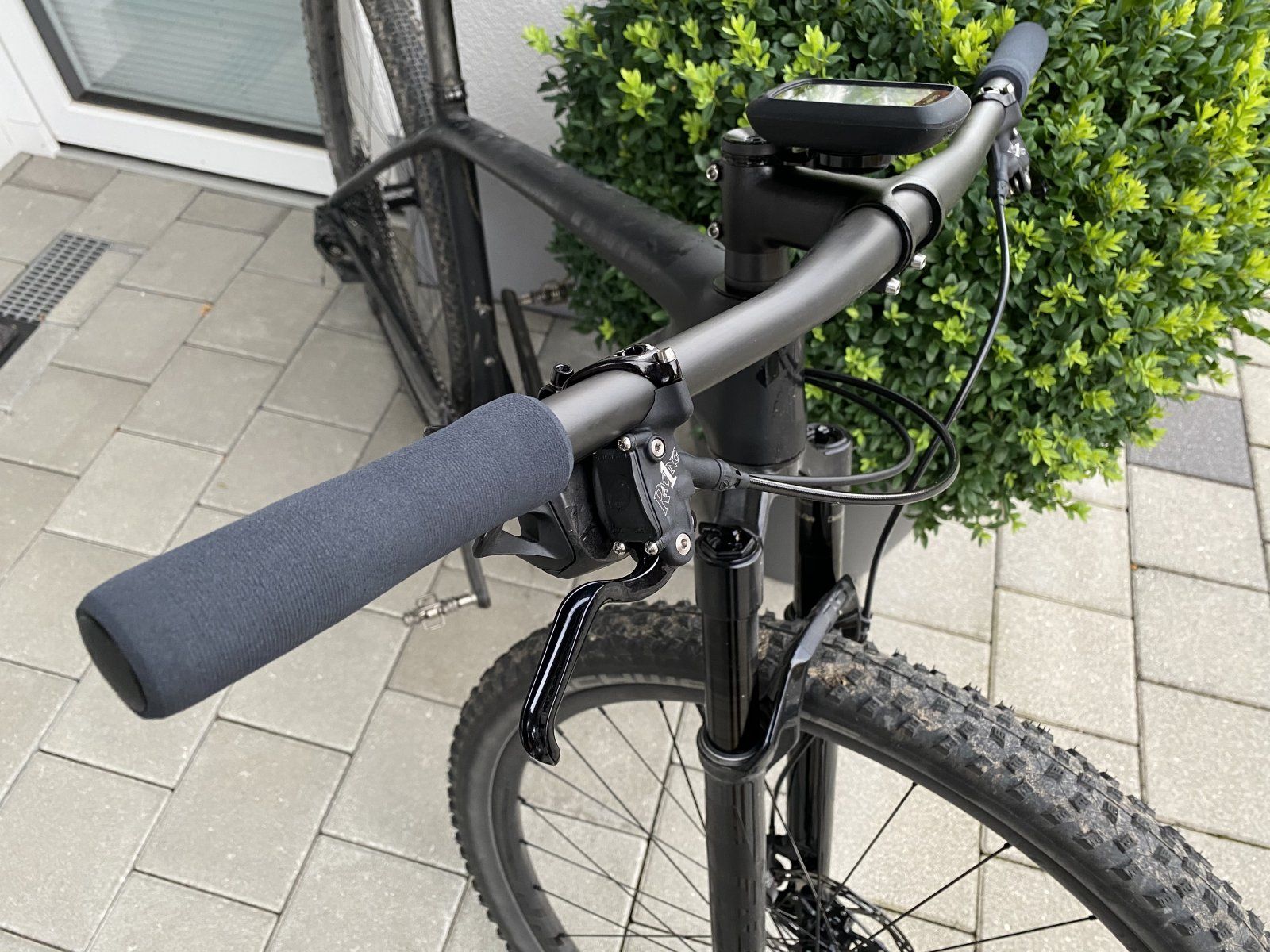

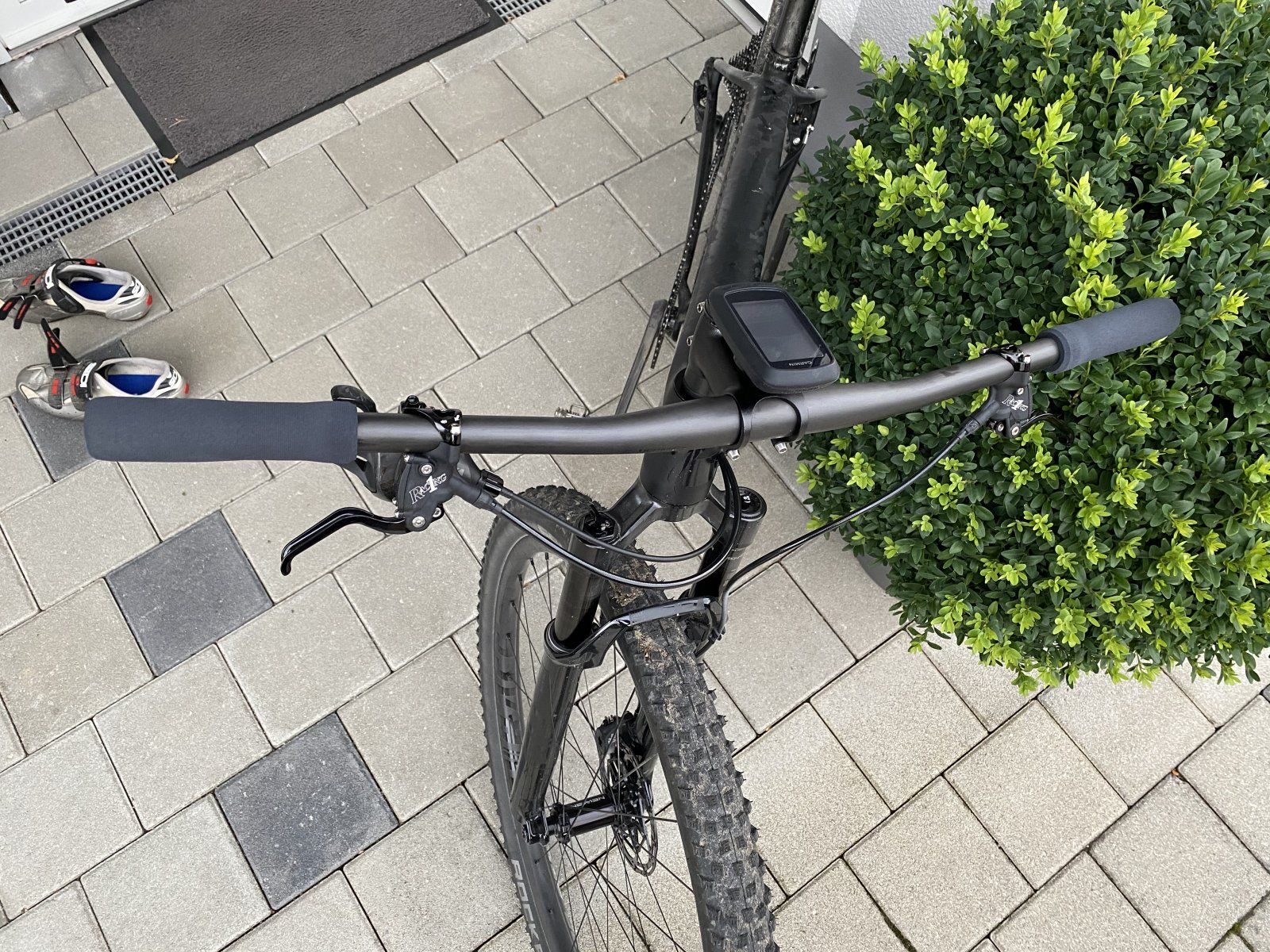

Na das ist doch schön wenn man helfen kann. Es dauert halt wenn man was anders gewohnt ist. Aber diese Griffe machen schon Spaß. Isopropanol da darf es ruhig ein bisschen mehr sein. Gut das es dann doch funktioniert hat.

Ansonsten sind bei mir heute die ESI‘s angekommen. Nach dem ersten begrabbeln dachte ich mir innerlich nur, dass hier im Forum doch nur Dummschwätzer unterwegs sind :D Ich hatte schöne, weiche Griffe erwartet. Stattdessen fand ich die Würstchen knüppelhart! Ja was höre ich auch auf diesen Haufen hier....
Dann die Montage! Die Hypergrips habe ich - oh Wunder - zerstörungsfrei runter bekommen. Ging ruckzuck und dauerte keine drei Minuten.
Das Drama begann dann mit den ESI. Irgendwie war das Rohr, also der Lenker, riesig, das Loch, also im Griff, hingegen mini. Welch Erfahrung für mich, das kannte ich so auch noch nicht. Welch ehrwürdiges Gefühl. :cooking:
Nun gut, hab mir sagen lassen das sowas kein Problem ist. Da gibt es Gleitmittel für, in diesem Fall hört es auf den Namen Isopropanol. Wenn man auch in diesen Zeiten nicht verschwenderisch damit umgehen sollte wusste ich ja das es nicht leicht sein wird das Dicke in das Dünne zu bekommen. Also gib ihm und mit Karacho reingewürgt. Blöd nur wenn man auf der Hälfte der Strecke abkackt. Der Ganze Scheiß war auf einmal bombenfest - kein vor und kein zurück mehr. Nach gefühlten Stunden hatte ich das Drecksding dann wieder rausbekommen. Beim zweiten Anlauf hat es dann zum Glück geklappt.
Die andere Seite habe ich dann so richtig quicki gemacht. Gibt Fehler die macht man nur einmal.
Ganz ehrlich: fühlt sich zwar gut an, also die Griffe, aber ich fand sie immer noch Sau hart. So bin ich auch mit wenig Erwartungen in die heutige Tour gestartet. So nach 15km, wo es dann idR mit dem Unwohlsein an den Händen losgeht, war noch alles gut. O.k., kann ja heute anders sein dachte ich mir. Nach 40km allerdings erfreuten sich meine Finger und auch die Handflächen immer noch bester „Gesundheit“. Hm, sollten die aus dem Forum wohl doch wissen was sie da erzählen und empfehlen? Schieße ja, denn nach 55km und somit dem Ende der Tour war immer noch alles gut.
Lange Rede kurzer Sinn: DANKE für den Tipp mit den ESI! Die Teile wiegen zwar in Summe 50 Gramm mehr als die Hypergrips (57,7 Gramm vs. 7,2 Gramm) aber das ist gut investiert. Und ja, sie dürften gerne etwas schwärzer sein (aber auch das wurde mir ja schon vorher mitgegeben). Nach dem ersten Kontakt mit den ESI hätte ich das Ergebnis so nicht erwartet. Ich bin sogar noch in der Lage das hier zu tippen ohne das mir vor Schmerzen kleine Krokodilstränchnen über die Bäckchen laufen :wink:

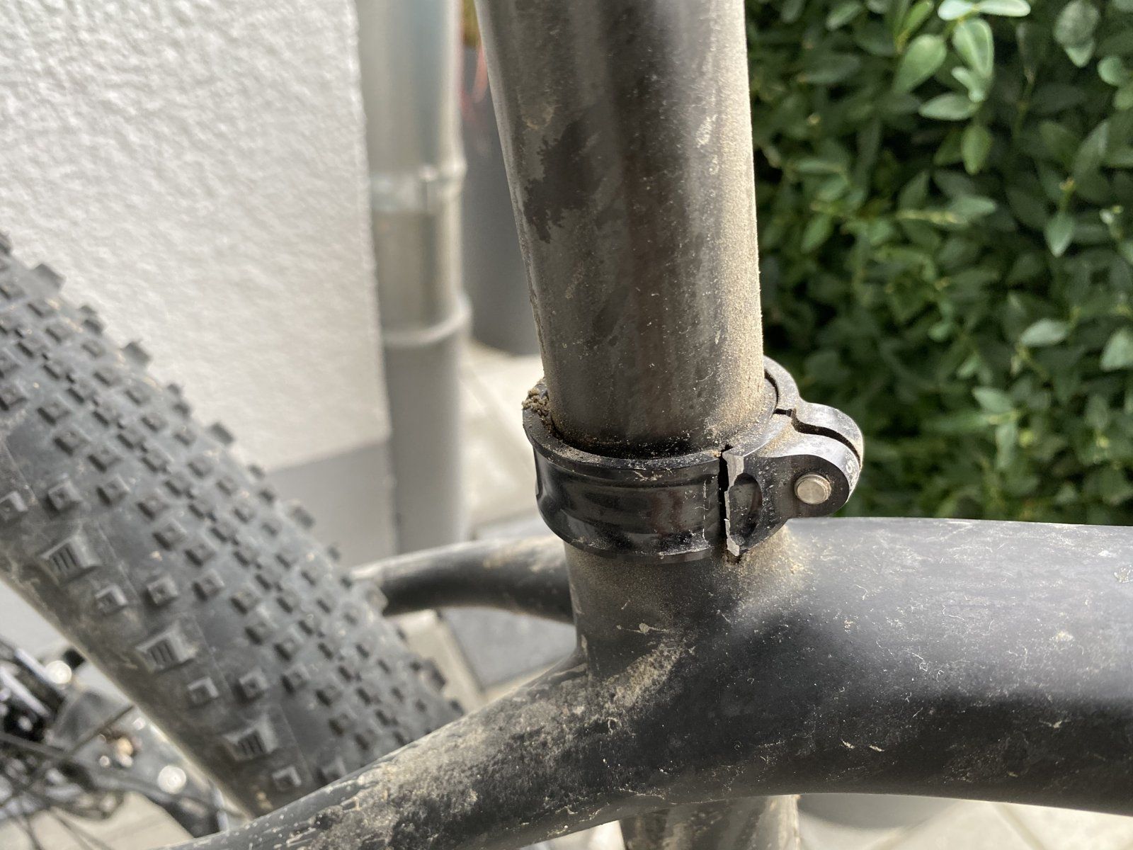

Immer schön wenn sich Defekte mit einem lauten Knall ankündigen und noch schöner wenn man gleich realisiert was es ist und sich dabei nicht auf die Schnauze legt:
Hat heute also der Würger verschissen! Trotz Montagepaste und nur 4 NM Anzugsmoment (max. 5 NM) hat sich die dumme Sau nach nun in Summe etwas über 900km einfach mal so verabschiedet! DANKE DAFÜR! Zum Glück war ich gerade mal einen knappen Kilometer von zu Hause entfernt. Also im Stehen nach Hause geeiert und erstmal die original Klemme von Specialized montiert.

PS. meine originale sattelschelle wiegt mit ti-schraube auch "nur " 9 gr.

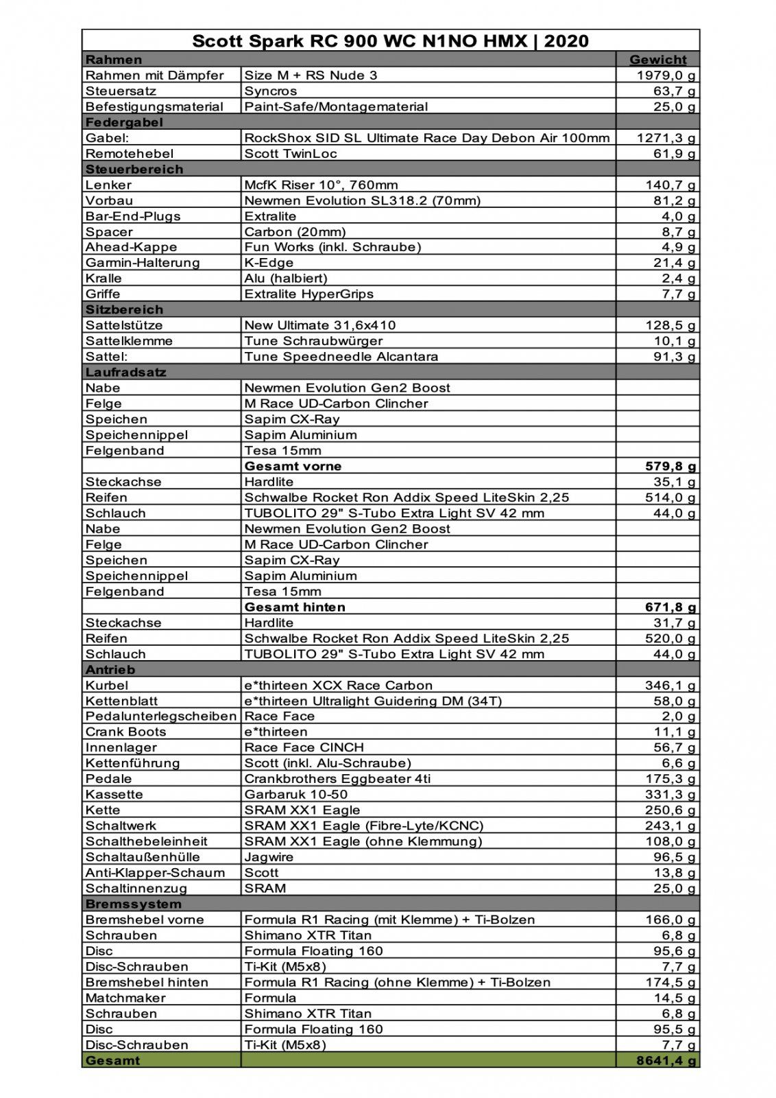

Das Spark ist auch endlich fertig. Versuche heute noch Fotos zu machen. Vorab die Teileliste:
Auch hier habe ich mein Ziel verfehlt. "SUB 8,5kg" habe ich nicht gerissen. Da der Dämpfer aber mit 347 Gramm ordentlich Speck auf den Rippen hat, wäre hier ein Ansatzpunkt. Ist jetzt eben erstmal so! Wegen 150 Gramm bin ich da nicht mehr so verbissen und ist eh nur für den Kopf. Merken tue ich das eh nicht. Dann halt beim nächsten Aufbau.
Bei den Griffen habe ich noch die Hypergrips montiert. Ja, ich kann es nicht lassen! :mexican: Die Hoffnung stirbt ja zuletzt. Durch die etwas andere Sitzposition klappt es vielleicht hier. Wenn ebenfalls nicht, so habe ich vorsorglich schon einen Satz ESI hier liegen. Das wird dann die erste Tour zeigen.
Unfassbar, ich bekomm mein HT kaum unter 9kg. Bin sehr auf die Bilder gespannt und allzeit gute Fahrt.
Auch das Gewicht deiner Rocket Ron's. Hab 10 Stk bestellt, einer bei genau 520g, der Rest bei minimum 540...
