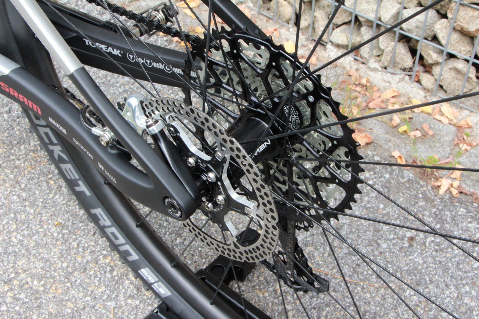

3. Gabaruk-Kassette:
An die Schaltperformance der
SRAM-Kassette kommt sie einfach nicht ran. Während die Schaltvorgänge mit der XX1/X01 fast geräuschlos von statten gehen, ist es bei der Gabaruk doch merklich lauter. Ein kleines Rasseln ist beim Schalten fast immer vernehmbar. Und was sie gar nicht mag sind mehrere Gangsprünge auf einmal. Also Durchladen und auf einen Schlag drei oder vier Sprünge abfeuern äußert sich in einer deutlichen Lärmkulisse. Da muss man beim Schalten Druck rausnehmen sonst verhaspelt sich die ganze Kombo ordentlich. Fazit: wenn die Kassette rundgelutscht ist kommt hier wieder eine XX1/X01 auf den Freilauf.

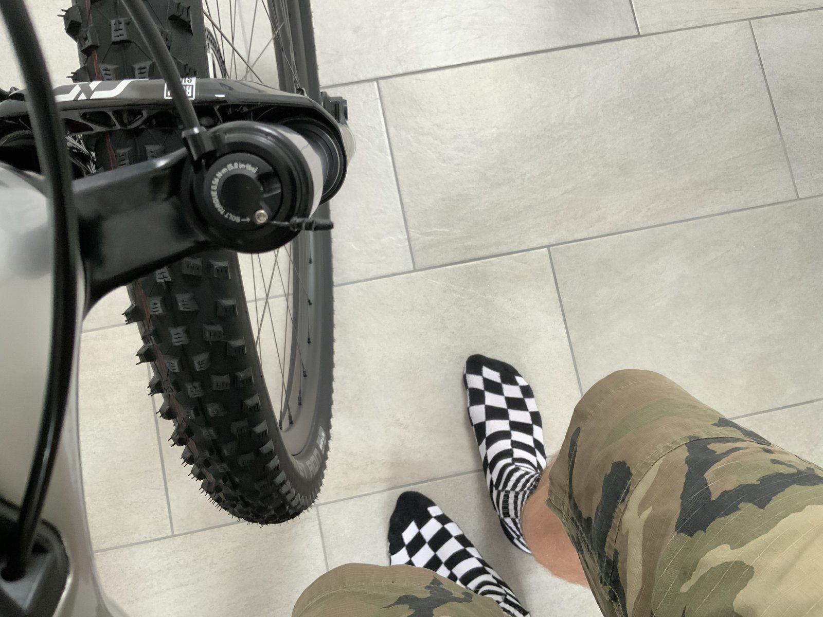

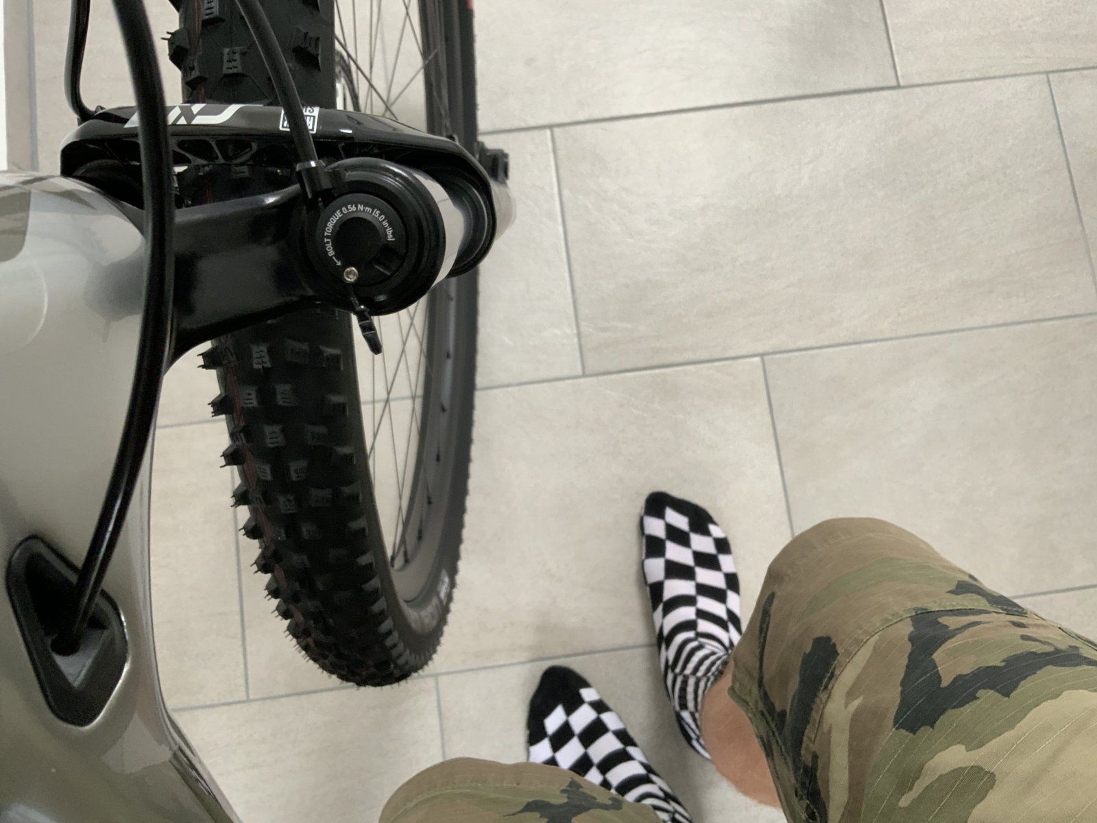

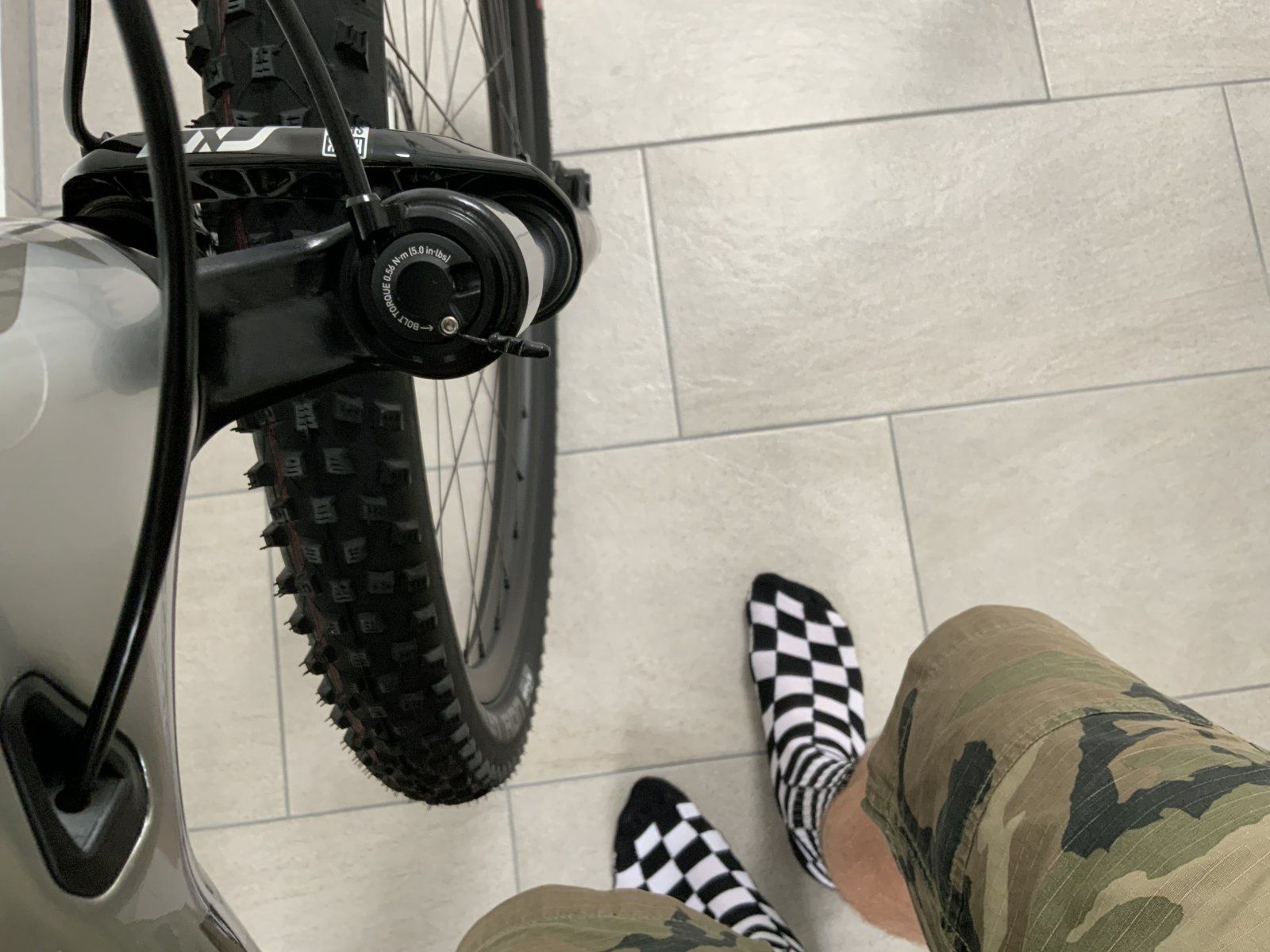

Da ich einige PN‘s bezüglich der Ansteuerung mit einem dreistufigen Hebel von einer zweistufigen Gabel und dreistufigem Dämpfer bekommen habe: da hab ich es mir ganz einfach gemacht und den Zug der Gabel mit wenig Zugspannung geklemmt. Soll heißen, dass die Gabel nicht reagiert wenn ich mit dem Hebel in Stufe zwei gehe und den Dämpfer in den Descent-Modus setze. Um es besser zu erklären drei Fotos:
Ausgangslage: Descent-Modus -> Gabel und Dämpfer komplett offen
Stufe 2: Traction-Control-Modus -> Dämpfer wird progressiver, die Gabel bleibt aber immer noch komplett offen. Der Zug hat sich, bedingt durch die geringe Zugspannung, nur minimal bewegt, weshalb die Gabel nicht dicht macht, durch die getrennte Zugführung des Systems der Dämpfer aber reagieren kann.
Stufe 3: Lockout -> Dämpfer und Gabel sind nun beide geschlossen. Trotz der geringen Zugspannung reicht der Hebelweg nun aus um die Gabel dicht zu machen (und den Dämpfer logischerweise auch).
Dadurch dass man beide Züge am TwinLoc-Hebel durch die Rändelschrauben individuell feinjustieren kann, funktioniert das Ganze perfekt. Es braucht für eine zweistufige Gabel also KEINE andere Umlenkrolle im Hebel montiert werden!

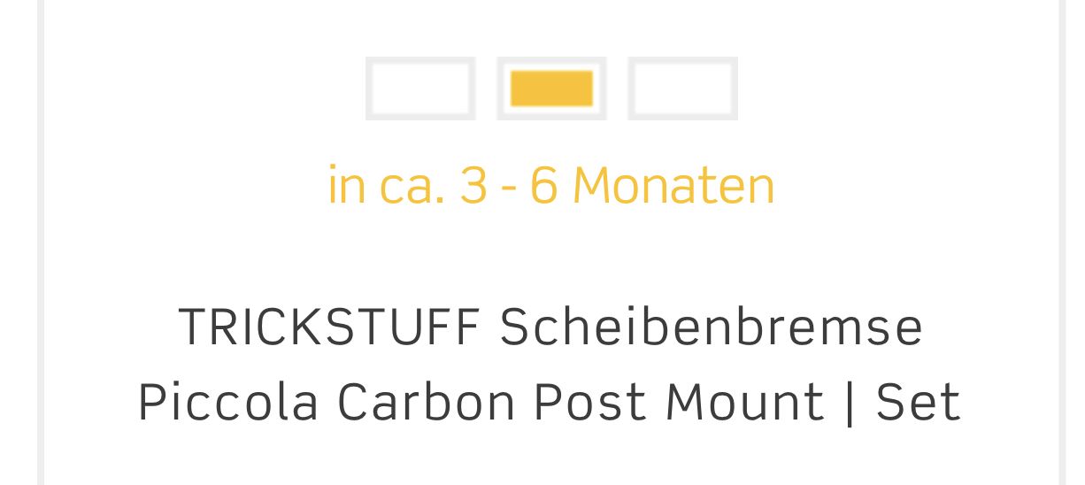

7. Bremse:
Machen wir es kurz, oder besser gesagt: ich mache es kurz obwohl es eine lange Wartezeit hat:
Das Ganze mal zwei, da auch das Speci davon profitieren soll. Zudem auch gleich die Dächle UL, Bionol, Bleedkit, Matchmaker und den ganzen Krempel mitbestellt. Wenn dann richtig!
Irgendeiner hier sagte mal dass das eine Anschaffung für‘s Leben sei. Fuck off
Und wehe die Anlage überzeugt mich nicht, dann knallt‘s hier - aber im kilotonnen Bereich!
