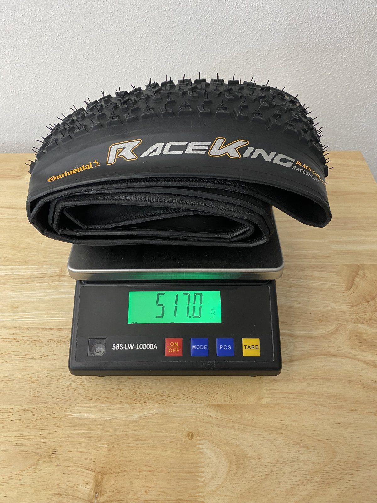

Da die heutigen Reifen immer schwerer werden, wohl auch dadurch bedingt das jetzt alles E-Bike fähig sein muss, habe ich zig Stunden lang das Internet nach Restbeständen der leichten Garde durchforstet. „Liteskin“ usw. ist so gut wie nicht mehr zu bekommen. Ich brauche aber kein Snakebite-Protection, Tubeless-Ready und blablabla! Hab ich bisher nicht vermisst und werde ich auch zukünftig nicht vermissen!
Also blieb mir nur noch die Möglichkeit neue/neuwertige Restbestände von Privat zu finden und zu kaufen. Bin da zum Glück fündig geworden und hab mir ein kleines Lager angelegt.
Für dieses Bike werden es allerdings gebrauchte Pellen aus eigenem Besitz. Dadurch dass das S-Works neu konfiguriert wurde (12-fach usw.), es also schwerer wird, hab ich ihm auch noch die Reifen geklaut und dort was anderes (etwas schwereres) aufgezogen.

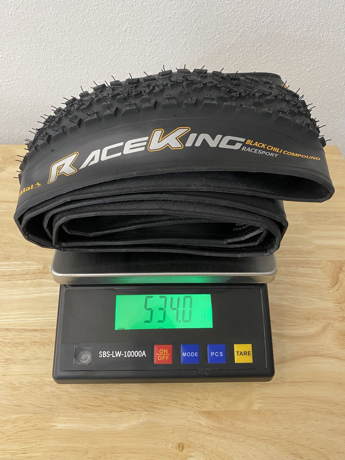

Ursprünglich waren für diesen Aufbau Conti Race King RaceSport GTI 16V RS 500+ Performance oder wie die Dinger tatsächlich heißen geplant. Das Gelb an der Flanke passt mir allerdings nicht ins Konzept. Wobei sie ja schön leicht sind:
Somit werden es also angefahrene Gummis. Für hinten:

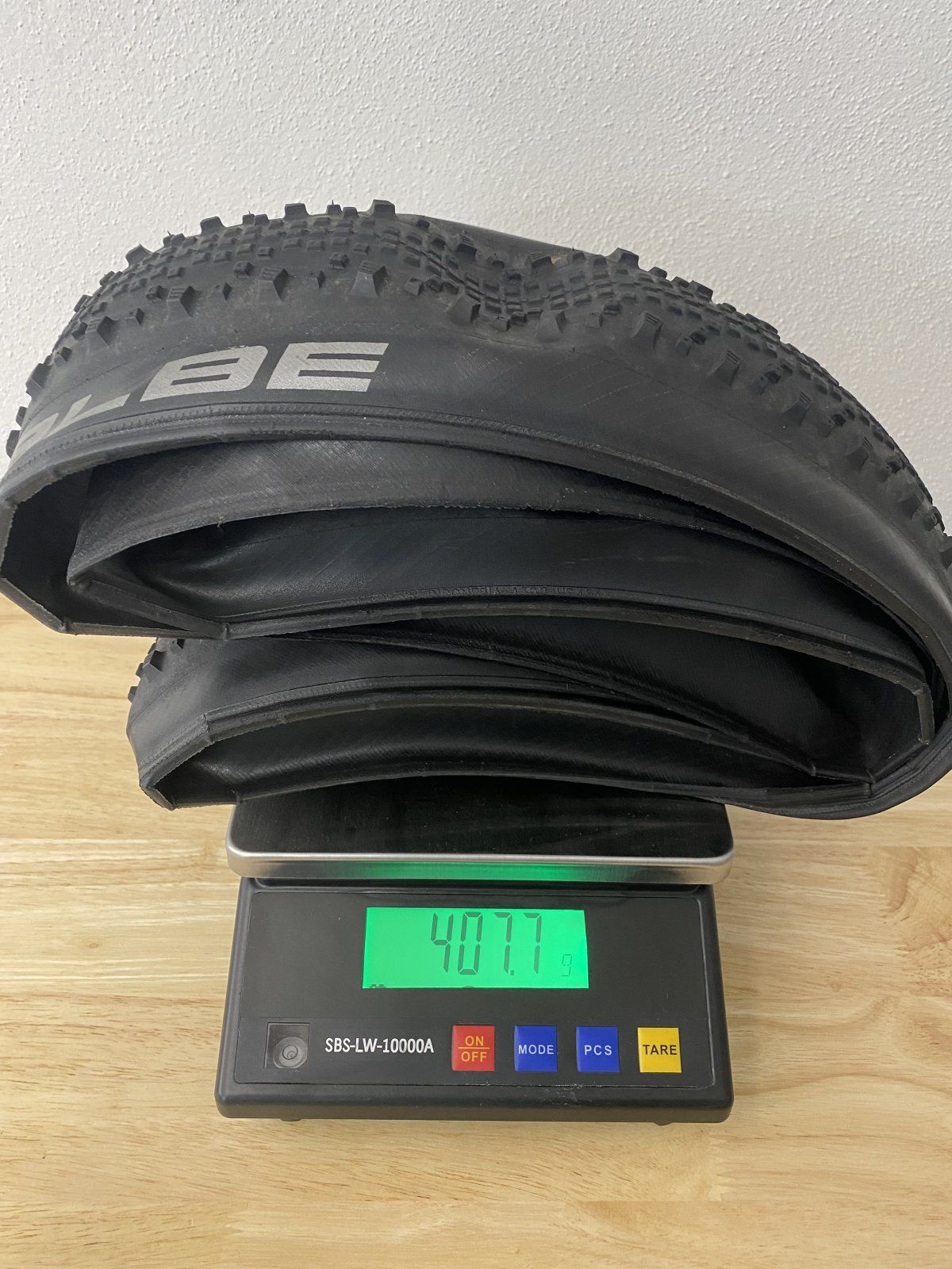

Schwalbe Thunder Burt 29x2,1
und für vorne:
Schwalbe Rocket Ron 29x2,25
Für den Einsatzzweck „Wald-, Forst- und Wiesenmöhre“, nur trockene Bedingungen und sauberen Fahrstil, hätte ich vorne sicherlich auch einen Thunder Burt aufziehen können und nochmal 70 bis 80 Gramm einsparen können. Bleibt aber jetzt erstmal so. Die Contis wandern dann an den Stealth-Bomber.

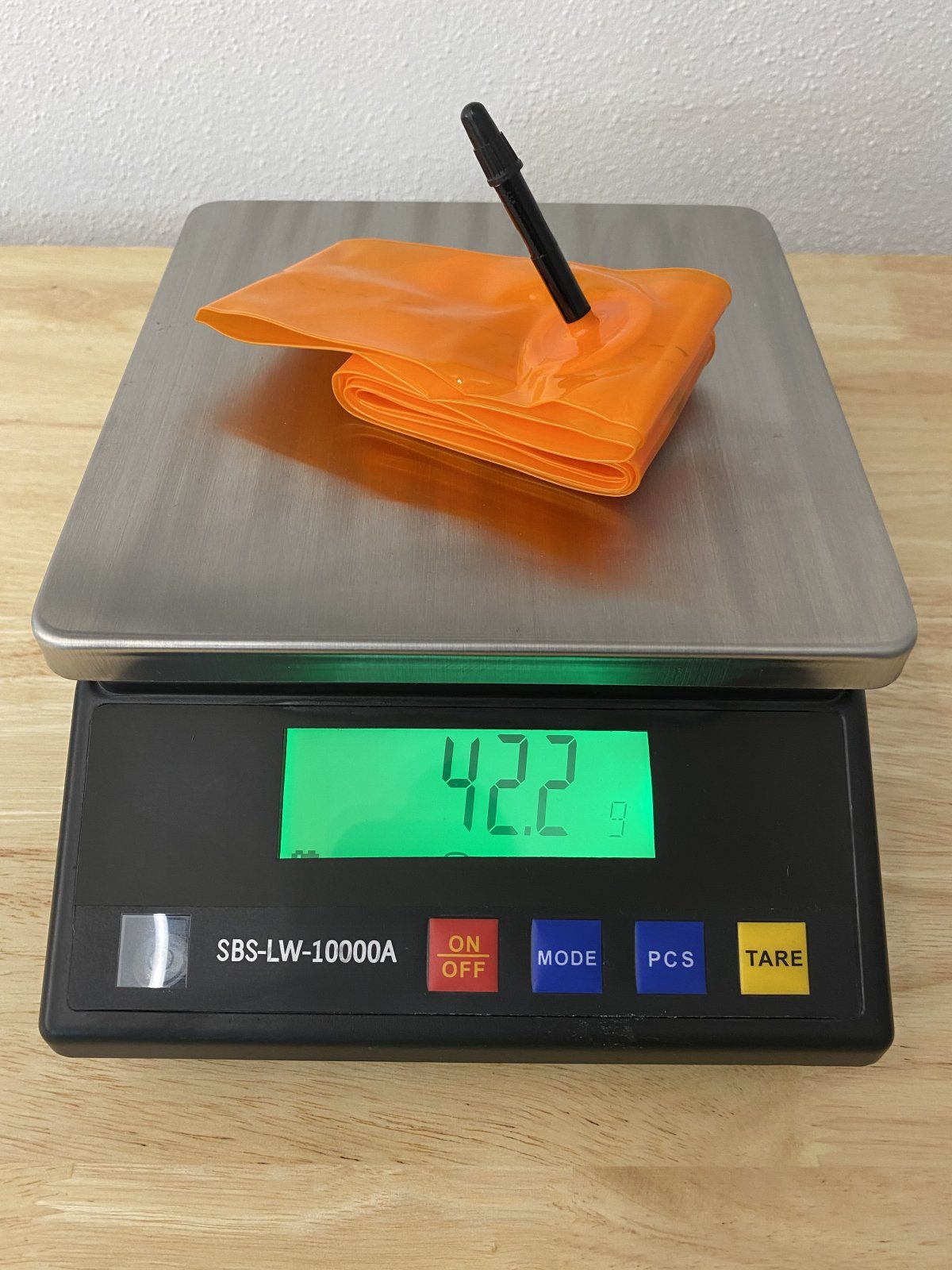

Da das Thema Milch bei mir durch ist, müssen natürlich Schläuche rein. Die Tubolito hasst man oder liebt sie. Da ich bisher keine Probleme mit den oranjefarbenen Teilen hatte, kommen sie auch hier zum Einsatz:
Tubolito S-Tubo Ultralight SV
Und ja, es sind unterschiedliche Schläuche obwohl sie auf die Kommastelle das gleiche Gewicht haben. Die unnötig langen Ventile habe ich gegen Kurze von Schwalbe getauscht.

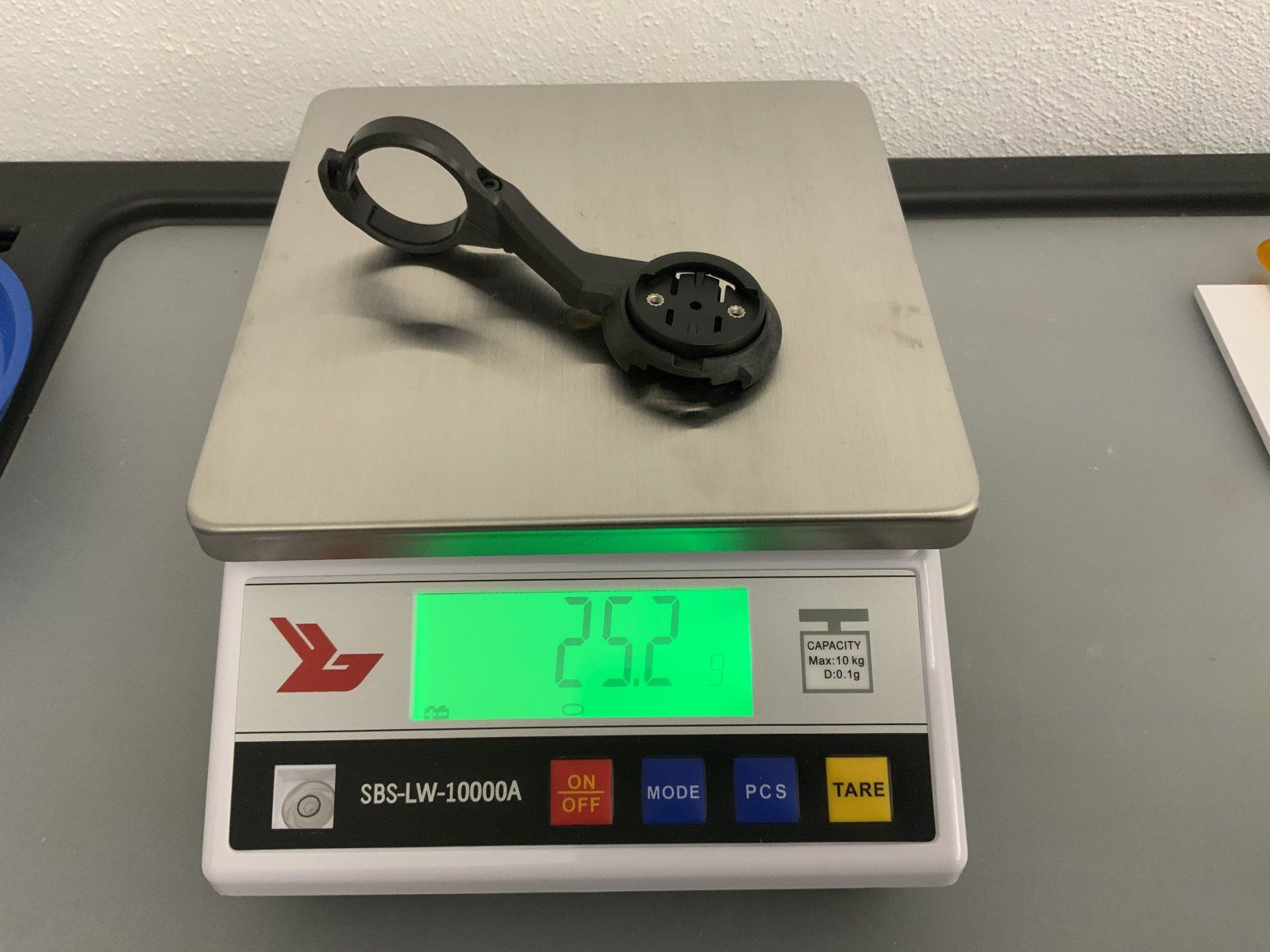

Nimm einfach den bewährten K-Edge, das kann man schon sehen:

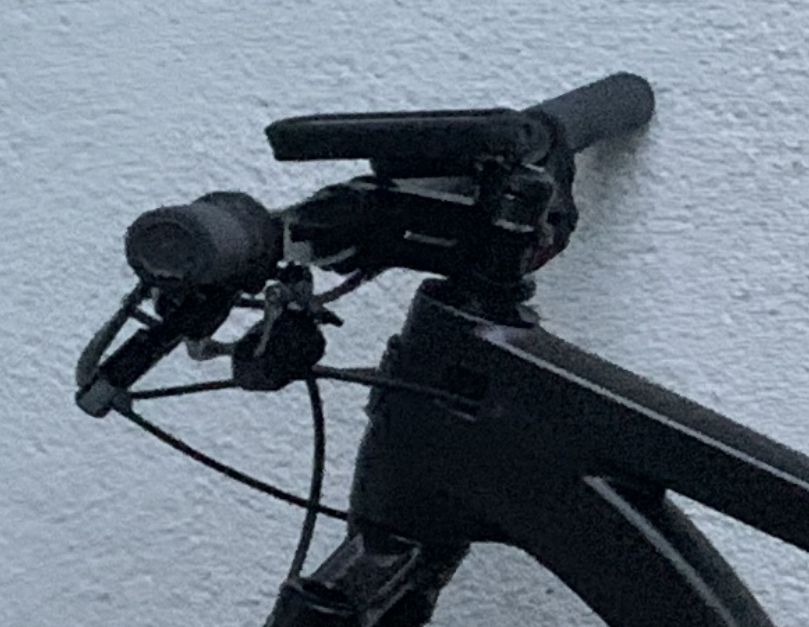

Nicht von dem Klebeband irritieren lassen, aber die Blipbox im Vorbau wollte ich etwas vor Feuchtigkeit schützen…
Bevor du da jetzt nen Riesen Aufschwung machst… Und da ist der Garmin gut geschützt und noch besser einsehbar.
Edit: bei eingesetzten Garmin verschwindet der Vorbau dann doch komplett:
Wenn du ihn wirklich beim Fahren sehen willst, dann kommst du um eine andere Halterung wohl doch nicht rum…
