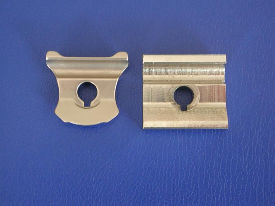

Zum Thema Klemmung der "alten" Crank Brothers Joplin 4R:
Meine hat gestern den Geist aufgegeben:
Eine Sattelstrebe ist aus dem vorderen Führungsdorn nach oben herausgerutscht!
  • Gibt es jemanden, der selbst eine funktionierende Klemmung für die Jopling gebaut hat? Vielleicht aus anderem Material?
Die dort verwendeten Aluplatten sind viel zu weich!
Hier ein "vorher"-Bild der Klemmung:
Genau diese helle Aluteil hier - hinten steckte die Sattelstrebe drin - vorne war sie nach oben rausgeschoben.
Die Platte ist jetzt leicht krumm...
Falls jemand helfen kann - bitte Infos an mich! :daumen:
Viele Grüße
6ix-pack
Ich hab' für Ersatz gesorgt.:daumen:
Material: 42CroMo4 - vernickelt
Die Prototypen sind unheimlich teuer geworden und eigentlich unverkäuflich/unbezahlbar. (1 Set bekommt der San Andreas Neuaufbau-Fahrer als Langzeittester...;))
Evtl. Nachfertigungen würden mit 20,- EUR / Stk zu Buche schlagen.
Außenkonturen waren nicht von Bedeutung. Aus diesem Grund sehen Sie dem Original nicht ähnlich. Innen jedoch wurden alle Maße exakt abgegriffen und: passt!

Ich fahr auch noch die Joplin 4, bisher null Probleme, im Winter mach ich den ersten Service. Klemmen habe ich mir als Ersatz bestellt, hoffentlich hält sie ewig!

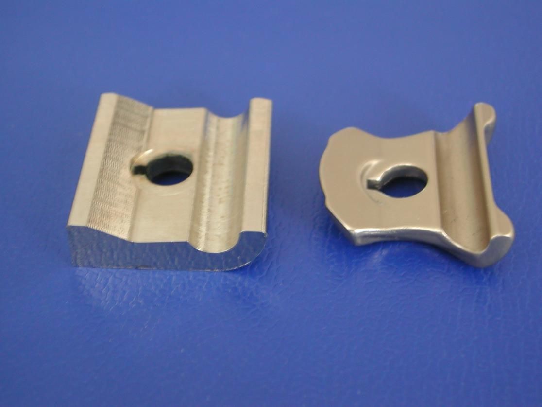

Die Nachbauten sind fertig!
Nachdem die Teile vom Vernickeln zurück sind, steht einem dauerhaften Einsatz nichts mehr im Weg.
Gewichtsfetischisten lesen jetzt nicht mit!
Originalteil aus Alu: 7 Gramm
Nachbau CroMo: 46 Gramm
Wo soll ich das nur einsparen? :lol:
