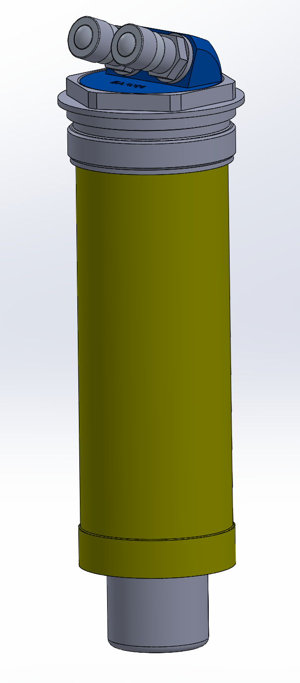

60% mehr Druck klingt einfach mal nach mega fetter Negativkammer. Vielleicht verwendet er das Volumen zwischen Standrohr und dem blauen Zylinder für die Negativkammer, man sieht ja eine Dichtung am unteren Ende, die gegen das Standrohr abdichtet.Hat einer eine Idee zu der Nummer. Kann der zaubern? https://bikemarkt.mtb-news.de/artic...e&utm_campaign=bikemarkt&feature=sitehomepage
Danke für den Link. Als Italiener hab ich mal schnell quer gelesen, steht aber nix Wesentliches drin und ja du hast recht, die Patrone scheint nach oben hin offen zu sein - d.h. das äußere Volumen gehört zur Positivkammer, oder?Die "Patrone" ist nach obenhin offen und man kann die Standart Token verwenden .... https://www.ebike-mag.com/forum/t/luft-fusion-air-spring.13740/post-314780
so habe ich es verstanden...d.h. das äußere Volumen gehört zur Positivkammer, oder?
Nun die Patrone ermöglicht die präzise Positionierung des Ausgleichsports bzw. der genauen Abstimmung der Kammergrößen. Ich vermute mal Federweg ändern mit Airshaft-Wechsel geht da nicht mehr d.h. das ist eine für den jeweiligen Federweg optimierte Luftfeder mit richtig fetter Negativkammer.so habe ich es verstanden...
Deshalb vielleicht das Volumen das zwischen Patrone und Standrohr noch für die Positivkammer genutzt wird... anders kann ich mir auch nicht vorstellen, wie man die Progression in den Griff kriegen soll.bis zu dem Punkt wo die Progresion ansteigt kann ich das System verstehen... Aber was passiert hinten raus? Mit 60% mehr Druck im System ist das sicher ein Thema der zu extremen Progression?
