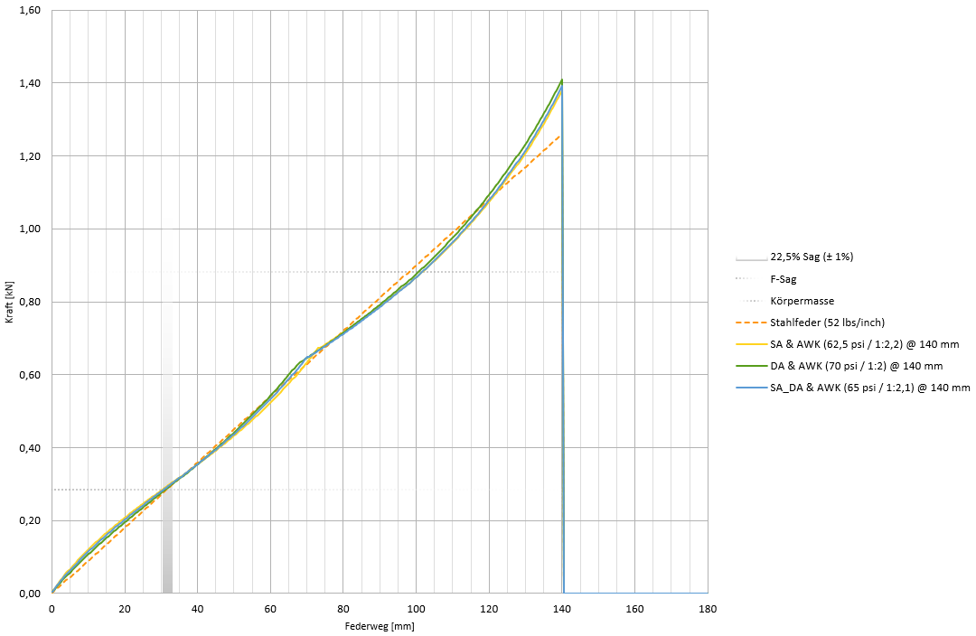

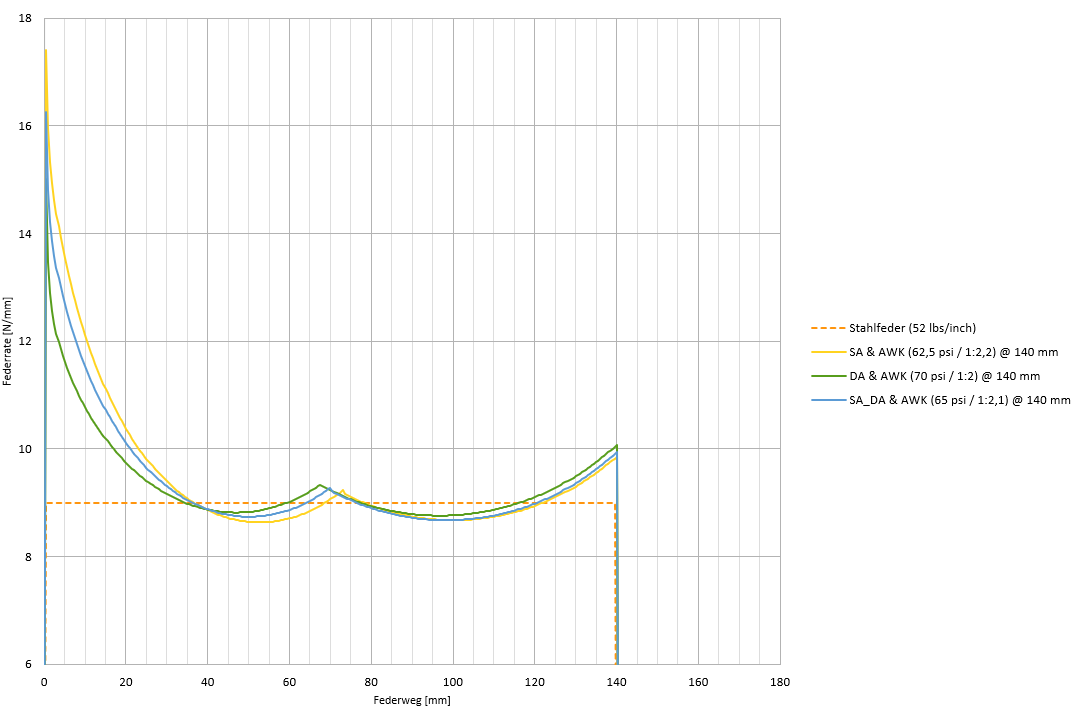

Ich hab das kurzerhand mal durchgerechnet und umgesetzt. Hab den alten SA-Schaft (SoloAir) und Piston mit dem DA18-Dichtkopf (DebonAir) verwendet. Den SA-Gummipuffer hab ich ca. halbiert, damit erreicht man eine Negativkammer die ca. 18% größer ist als SoloAir.
Hier noch die Kennlinie als Vergleich von SA, DA und die Frankenstein-Variante (SA_DA). Deutlicher differenzierbar ist darunter der Plot mit der Federrate, wo sich SA_DA gerade im wichtigen ersten Drittel zwischen SA und DA einordnet. Der Parkplatztest war schon mal gut - eine spürbare Verbesserung zum reinen DebonAir 18.

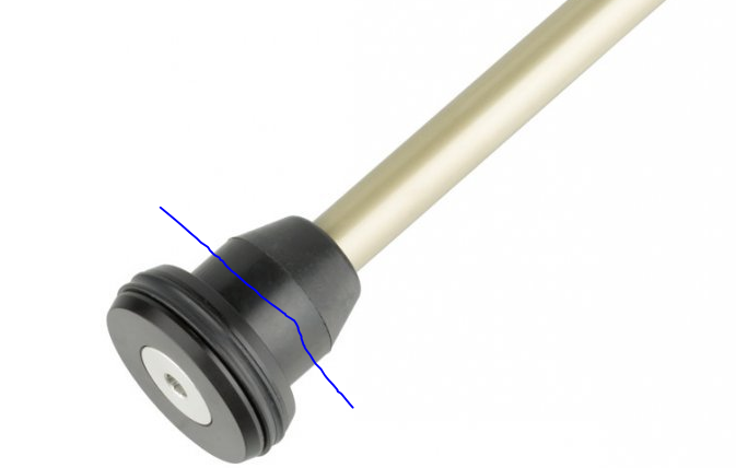

Leider nein, war eine ziemliche Ruckzuck-Aktion.
Aber wie gesagt, den SoloAir-Schaft verwenden, alles außer den Kolben entfernen und den Anschlagpuffer da wo die blaue Linie ist mit einem scharfen Messer teilen. Ich hab dann den Teil mit der angeschrägten Kante wieder aufgeschoben.
Vom DebonAir-Schaft den roten Dichtkopf entfernen und auf den SoloAir-Schaft aufschieben, alles schmieren und zusammenbauen.
Beim Aufpumpen der Gabel öfter mal langsam bis zum Ausgleichsport komprimieren (ähnlich wie bei den alten Fox-Gabeln).
danke. so ist es Idiotensicher :)
