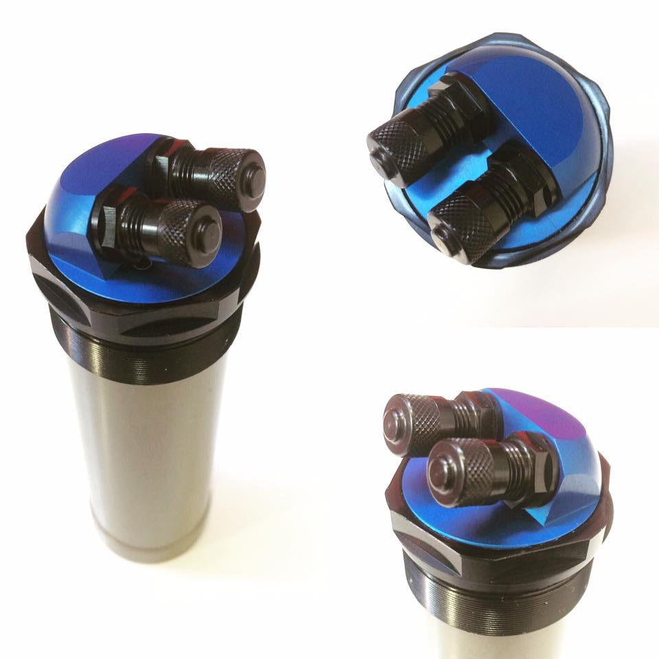

AWK Doppelkammersystem
Anzeige
Re: AWK Doppelkammersystem
News: AWK Lyirk coming soon
COMING SOON...
AWK Doppelkammersystem für ROCK SHOX LYRIK.
PREIS: 190 EUR
http://www.fahrrad-fahrwerk.de/awk/
wieso steht nicht dabei, dass das teil nur in die SA passt?
Weil jede AWK nur in die SA bzw. keine in die DPA passt. Das wurde doch schon mannigfaltig durchgekaut. Ich wage sogar zu behaupten, dass ungleich mehr DPA-Besitzer gar nicht in den Anforderungsbereich vordringen, in dem man merkt, dass die originale Kennlinie der Gabeln nicht zufriedenstellend ist. Wie gesagt, nicht alle, sondern nur deutlich mehr. Damit verringert sich der Markt für eine solche AWK (sofern sie möglich ist), was in Verbindung mit den wohl deutlich höheren Entwicklungs- und Fertigungskosten kein wirtschaftlich sinnvolles Ergebnis erzeugt. Daher meine These: Es wird nie eine AWK für eine DPA geben.
Ausweg: U-Turn Coil, sofern sich jemand da heran traut. Mit einer umgebauten Lyrik U-Turn-Coil, in Verbindung mit anderer Topcap müsste das eigentlich funktionieren. Das könnte zumindest wirtschaftlich tragfähiger werden.
