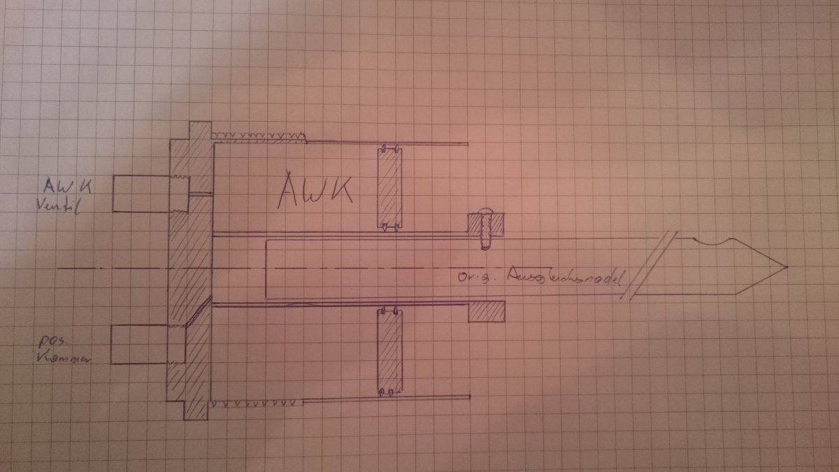

Wenn ich das richtig verstanden habe ändere ich nicht das Volumen, sondern den Luftdurchfluß in die andere Kammer. Es ist nämlich auch ein 2 Kammer System. Mit 16 Klicks kann ich bestimmen wie weit ein Ventil geschlossen bzw. geöffnet wird. Dadurch steuere ich die Progression bei schnellen Bewegungen. Bei langsamen Bewegungen verhält sich die Kartusche wie 1 Token.
Fast!
Bei langsamen Schlägen besteht praktisch keine Behinderung beim Luftdruchfluss ==> ergo, beide Kammern wirken ==> Gabel ist sensibler, mehr SAG, tiefer im Federweg
Dem ist ja auch so.
Weniger Druck bei gleichem Sag, deshalb sensibler.
Das hatte man auch mit Tokens. Trotzdem fehlte der Support im mittleren Federwegsbereich.

Das Problem ist wohl - Es sind 2 verschiedene Systeme!! Ramp Control macht was der Name schon sagt - es steuert die Durchschlagfestigkeit, also die Endprogression bei schnellen Schlägen. Nur bei geschlossenem Ventil ist es einem Token gleichzusetzen und dafür ist es auch an sich gedacht. Die AWK regelt die Ausprägung der Endprogression, also einen bestimmten Kraftkurvenverlauf, unabhängig von der Einfedergeschwindigkeit. Ramp Control, Regelt dagegen beides und das immer abhängig voneinander.
Das alles geht aber zu Lasten des Midstroke Supports. Die Kennlinie hängt dadurch ja noch mehr. Für mich ist der Sinn nicht nachvollziehbar. Optimierung der Kennlinie einer Luftfeder bedeutet doch, sie linearer gestalten zu können.

Ich bin mir ehrlich gesagt nicht sicher ob die Kurven errechnet, geschätzt oder gemessen wurden. Schon alleine die Tatsache dass die Kurve recht flach am Anfang verläuft, würde auf eine große Negativkammer mit separat anpassbaren Druck deuten. Dem ist bei der MRP Stage aber nicht so, von daher denke ich, dass die Kurven qualitativ sind. Und bei einer großen Negativkammer ist der Verlust des Mid-Supports wesentlich geringer. Bei kleiner Positivkammer fällt er noch geringer aus. Alles in allem denke ich, ist das eher qualitativer als quantitativer Natur.

Ich geb die Hoffnung auf eine Fox 36 AWK nicht auf, könnte man das nicht so konstruieren?

Normalisiert man die Kennlinien auf einen gleichem Maximalwert, dann hängen sie natürlich schon stärker durch, aber man will ja die Durchschlagfestigkeit erhöhen, wodurch der Systemdruck der gleiche bleibt. Um das ganze zu Linearisieren, gibt es natürlich nur 2 Ansätze:
1. Große Luftkammer oder
2. AWK
