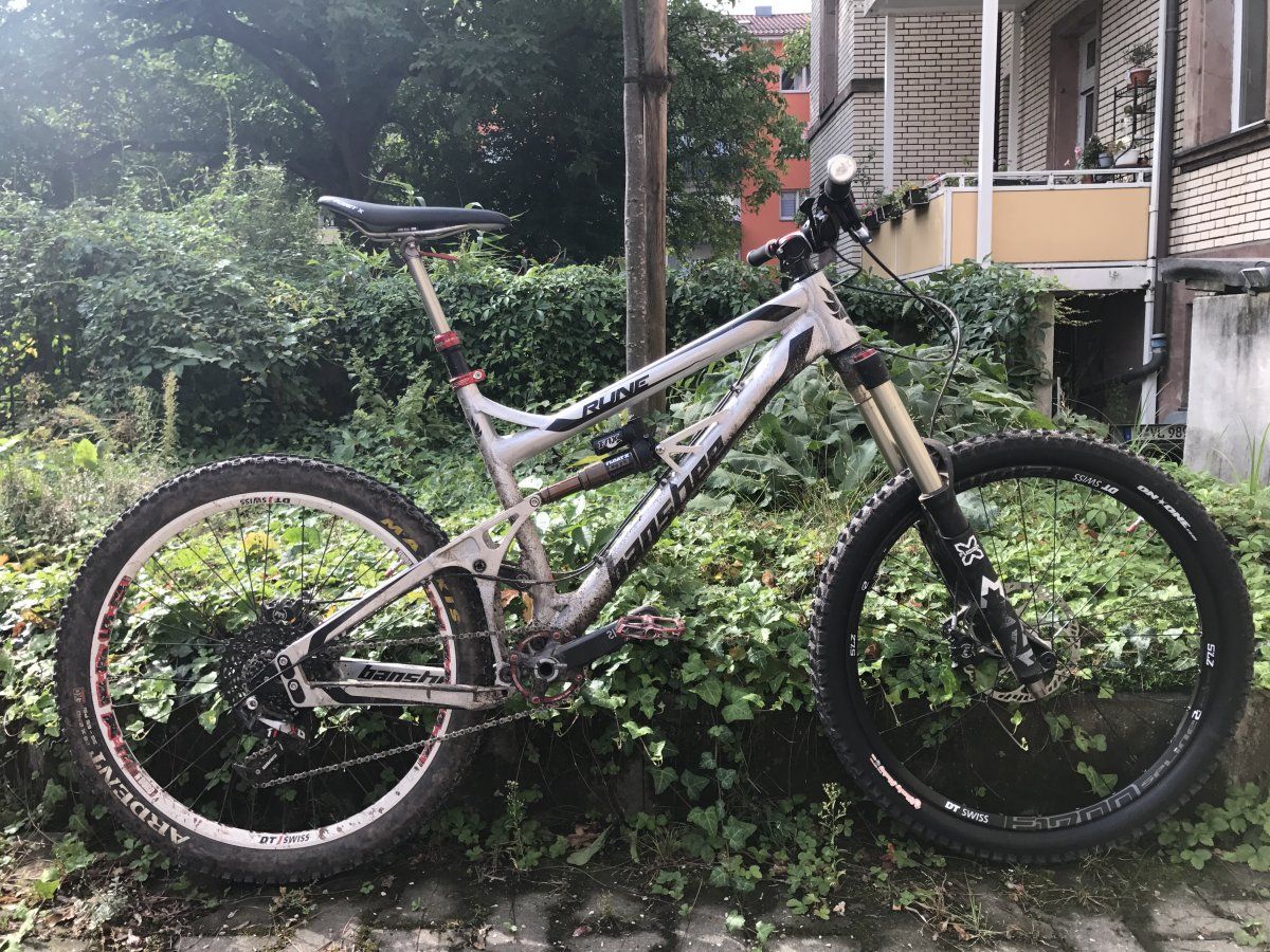

Bis mein Hinterrad kommt, gibt's scaled sizing jetzt auch bei Banshee :lol: :cool:
Wenn RCZ mir kein Hinterrad mehr liefert, bleibt es halt so :dope: :aetsch:
Ach ja, mein Kirk ist gerade bei Re-Valving bei BOS. Gekauft habe ich ihn mit zum Orbea Rallon passenden Valving, dafür war er günstig :p
Welchen Dämpfer würdet ihr bevorzugen, den (bald passenden) BOS Kirk oder den Float X, eventuell mit MST-Tuning?

Haha, danke für die Tipps ;) Eventuell auch Öhlins?^^
Ich würde schon gern einen der vorhandenen verwenden, aber welcher bietet da vom grundsätzlichen Aufbau mehr Potential?!?

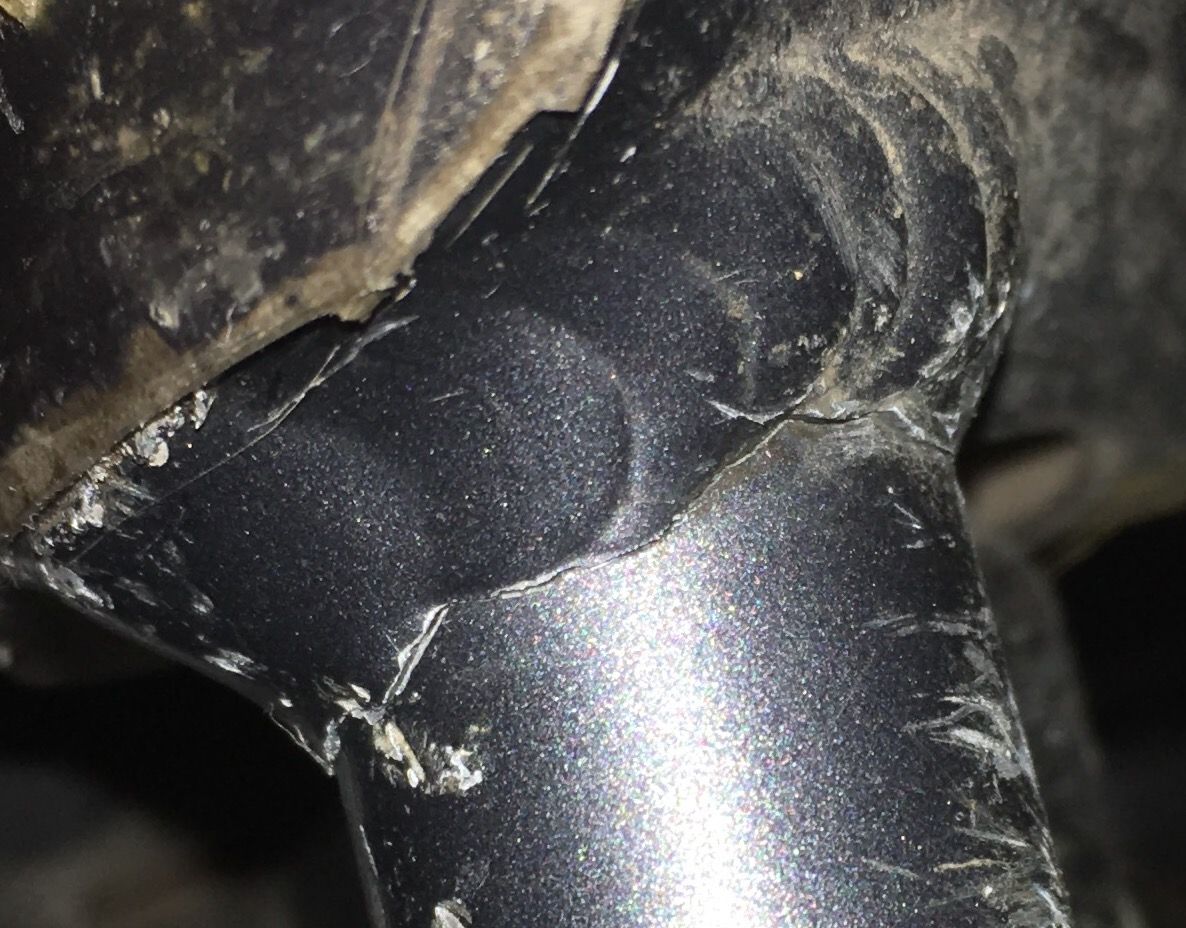

Mein Rune frustet mich gerade vom Feinsten! Zwar habe ich die Ursache für das knarzen bei meinem Radl gefunden, aber mit einer Erkenntnis, die keiner haben will: bei einer Querstrebe vom Hinterbau ist die Schweißnaht gerissen.
Und zum Drüberstreuen: das Ganze eine Woche vor Start meiner Trans Provence Tour...
Hat jemand von euch Erfahrung, wie mühsam / locker / schnell Banshee mit der Reklamation von Rahmenbrüchen umgeht???

Autsch :(
Bist du da wo eingeschlagen? Oder hast einen Stein rein bekommen?
Du hast 2 Jahre Garantie - wenn du Erstbesitzer bist. Ansonsten schaut's schlecht aus.

Anhang anzeigen 646590 Anhang anzeigen 646589 Mein Rune frustet mich gerade vom Feinsten! Zwar habe ich die Ursache für das knarzen bei meinem Radl gefunden, aber mit einer Erkenntnis, die keiner haben will: bei einer Querstrebe vom Hinterbau ist die Schweißnaht gerissen.
Bin gerade ordentlich bierophil...
Das ist ja mal bitter, aber schreibe oder rufe mal den Bernhard an. Wenn der Rahmen erst 1 Jahr alt ist, sollte es keine Probleme geben und Bernhard ist ein super Kerl der einen nicht im Regen stehen lässt.
Vielleicht hat er sogar einen Hinterbau auf Lager, dann könnte es noch was mit dem Urlaub werden - je nachdem wann du fährst;)
Letztes Jahr hatten auch ein paar wenige ein Thema, aber ging wohl alles flott und gut über die Bühne.
So, heute schon mit Bernhard telefoniert (quasi Wochenende-Seelsorge).
Zum Defekt: lt. Bernhard ist das Problem mit dieser Querstrebe bekannt. Er meint, dass es hier in der Produktion mit der Härtung Probleme gegeben hat - er hat das auch schon mit Keith besprochen. Die Strebe dient aber nicht der Stabilität sondern hilft beim Schweißen - ich kann also damit fahren.
Wenn alles glatt läuft, bekomme ich nächste Woche sogar einen neuen (2017er) Rahmen zugesendet.
Das ist ein Service!!!
