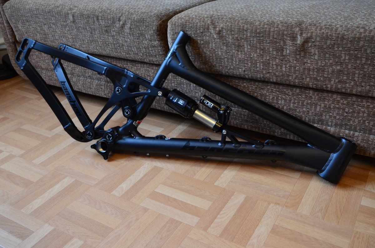

Aufbau kann losgehen! :)

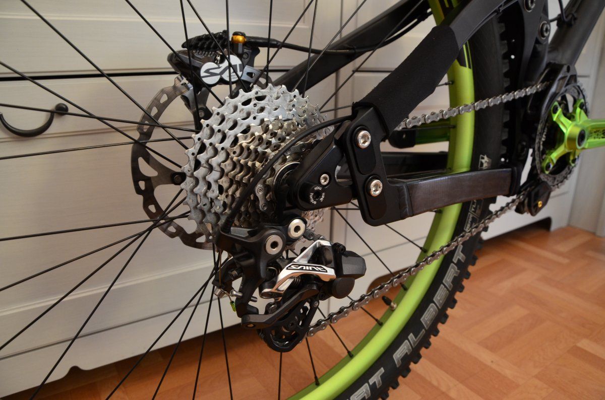

Hab heute mal nach etlichen Schneeausfahrten die Lager von meinem Spitti freigelegt und schön eingefettet/nachgefettet, die Lagerabdeckungen sind ja leider nicht so der Hit, etwas enttäuschend...
Das war sogar beim Cube Hanzz besser gelöst :P

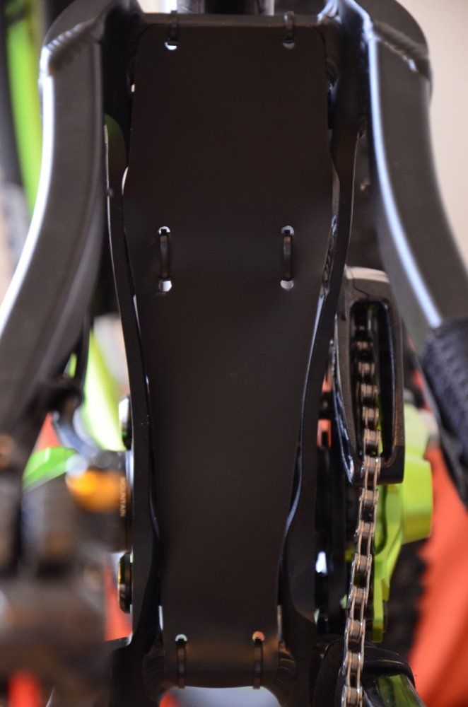

Das mit den lagerabdeckungen ist mir heute am Rune auch aufgefallen.. werden mir zwar einen schönen Spritzschutz basteln .. aber alles kann man natürlich nicht abdecken können ..

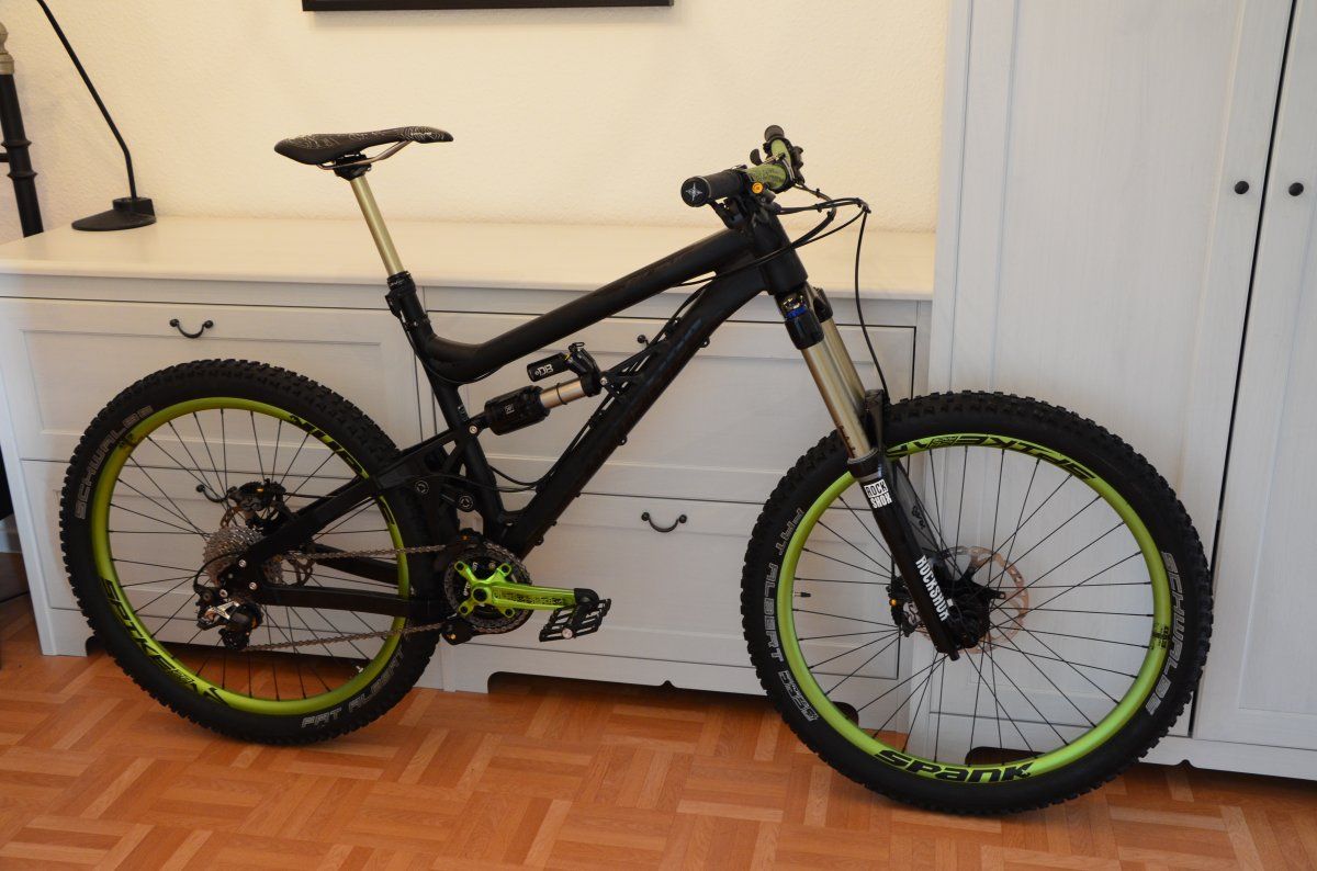

Jetzt ist es endlich soweit - mein 2015er Rune :
Spritzschutz

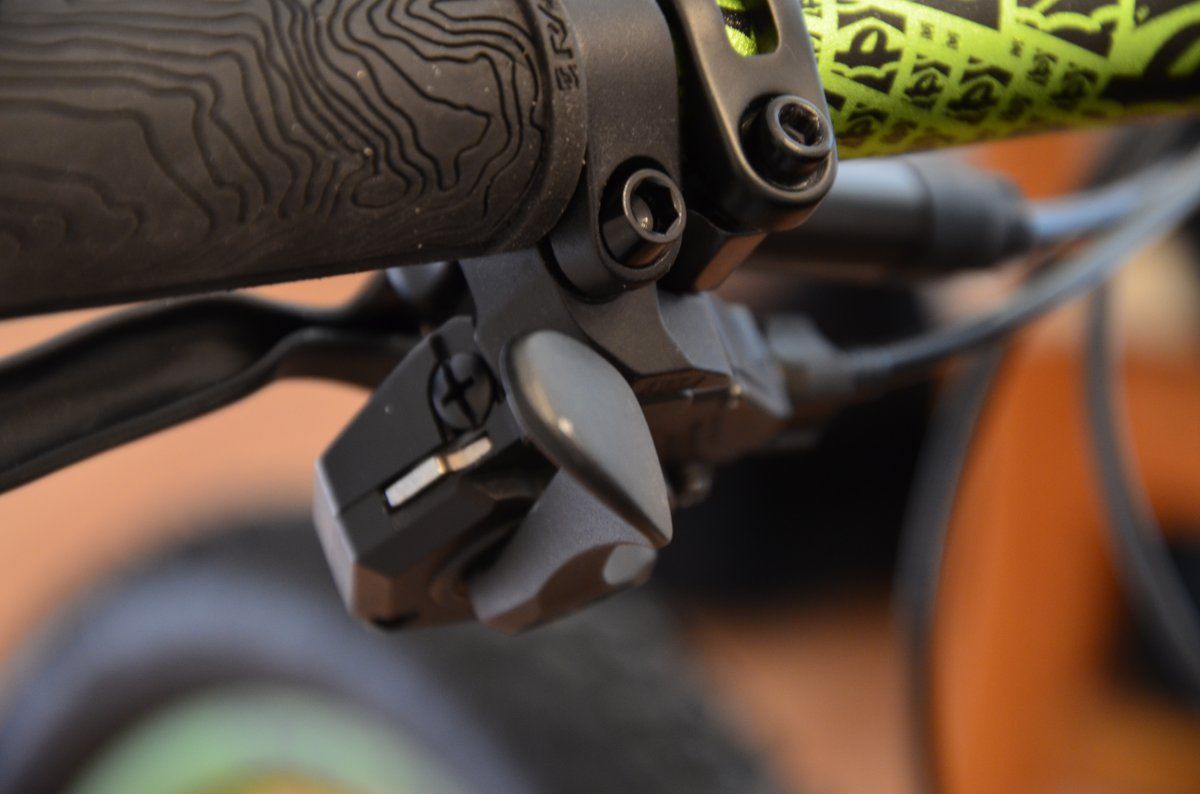

umgebauter Shimano Saint 810er Shifter für Kind Shock LEV (Sperrklinken und Hebel entfernt)

Sehr schick. Alle Teile haben das selbe Grün vom Ton her.
Ist echt gut geworden :daumen:
Haste auch schon ein Gewicht? :)
Gruß
Niklas
PS: Damit es keine Scheuerstellen gibt, würde ich die Bremsleitung und die Außenhülle der Schaltung anders befestigen.
Den Kabelbinder am Rahmen belassen und an diesem als Schlaufe oder Führungen einen zweite Kabelbinder, welcher die Leitung führt.
Wurde hier im Forum auch schonmal diskutiert.
ja, die Grüntöne passen 100% - habe ja ach lange gesucht! ;) Sogar die Bowdenzugkappe am Schaltwerk passt vom Grünton ;)
Alle Teile einzeln mit Küchenwaage gewogen: 14,786kg
Gesamtrad mit Personenwaage: 14,8kg
da wir hier nicht soo die krassen Anstiege haben, werde ich schon mit der 1:1 Übersetzung (ging bei meinem Trek Remedy auch perfekt) und dem Rest noch gut klar kommen ..
.. bin grade mal eine kleine Runde gerollt und muss sagen, dass ich jetzt schon von dem Rad beeindruckt bin! Schöne Geometrie und der Dämpfer scheint echt was herzumachen .. dieser muss natürlich noch demnächst mal richtig rengenommen und dann eingestellt werden :) Erstes Resume: TOP! :)
