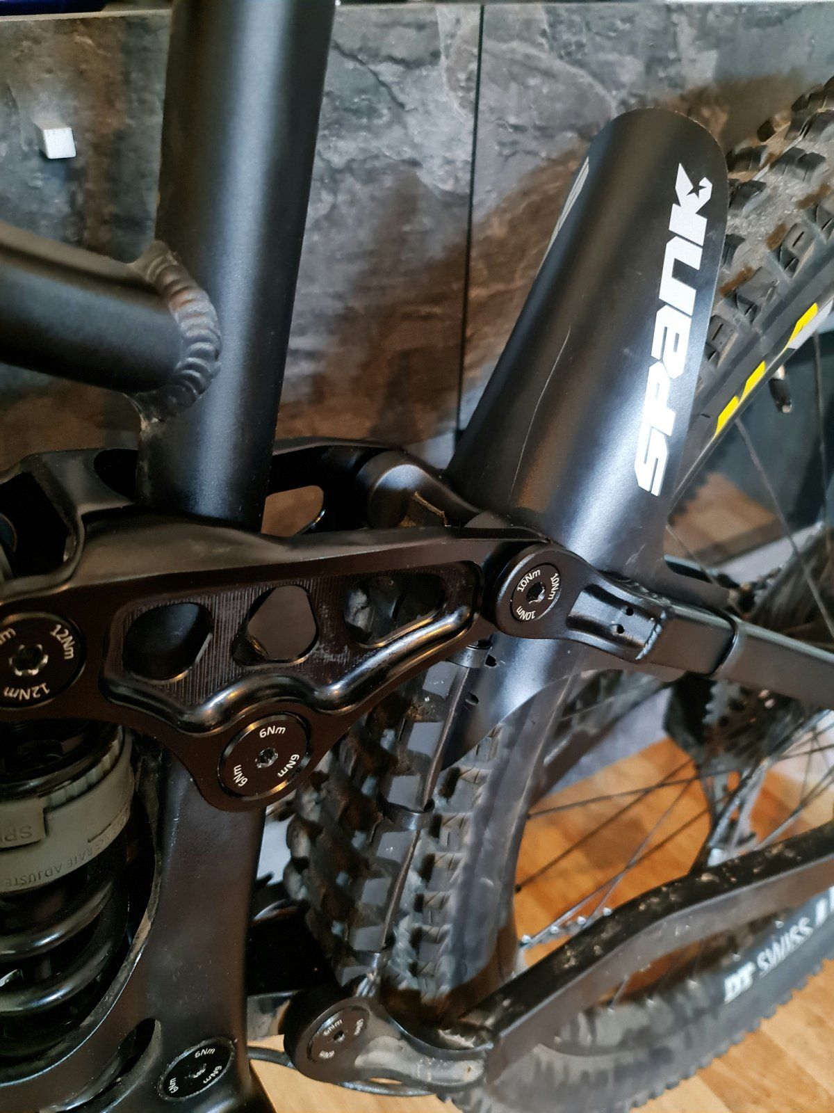

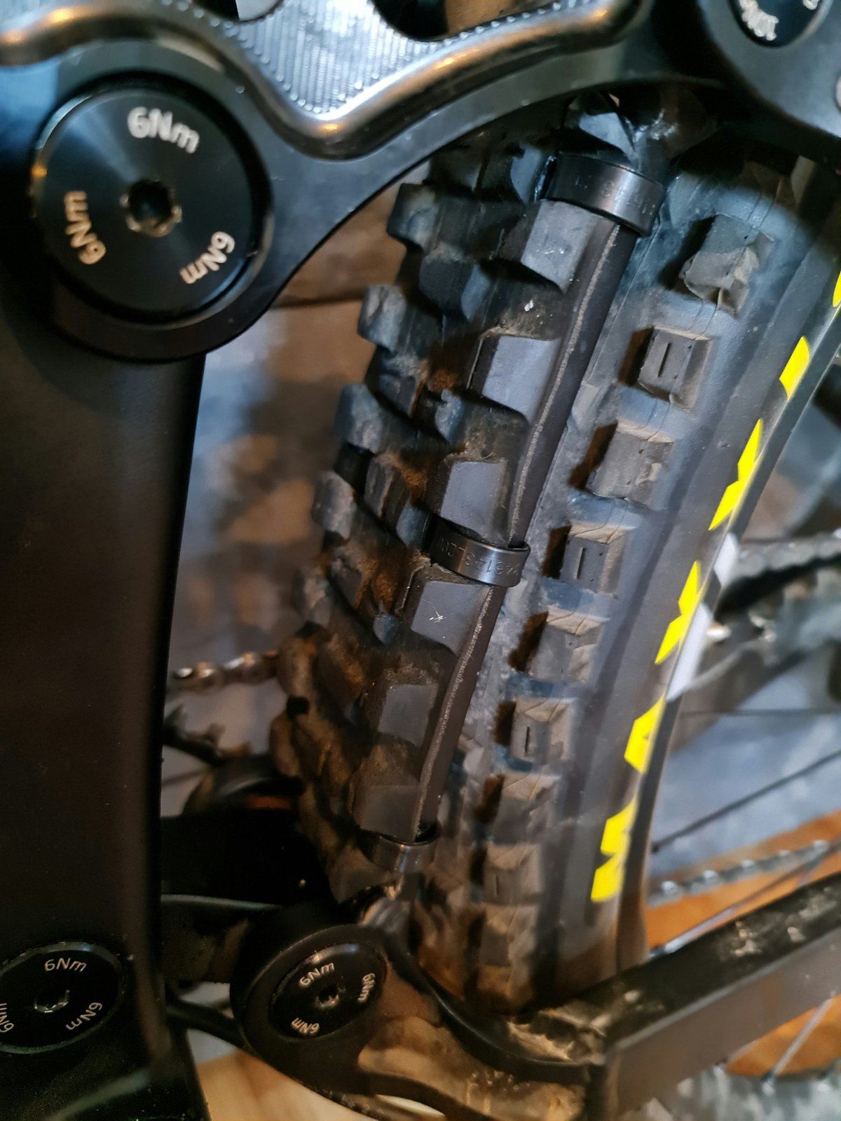

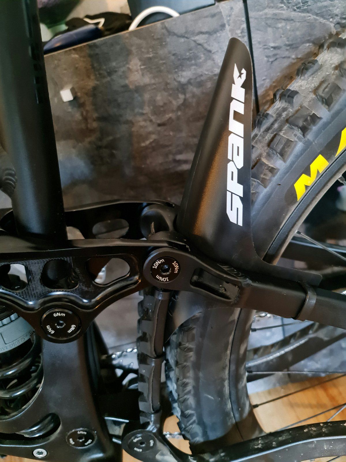

So das mit dem mudguard hinten wurde anders gelöst. Etwas geschnibbelt und das andere Teil, naja sieht selbst 🙈🤣 halb und halb.
Aber meine Gelenke und Lager bleiben mal vom groben Dreck und Matsch verschont.

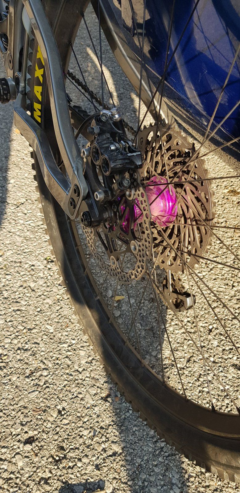

Moin :) sagmal gerät eure Hinterbremse auch in Schwingungen ? Die schwingt sich auf , bekommt Eigenresonanz .
Mit einer 180er Scheibe
Gruß
Das hatte ich mit metallischen Belägen. Danach hab ich auf organische Beläge gewechselt und hier etwas Fett zwischen die Aufnahmen getan und dann war gut…
Edit: bevor die Frage wieder kommt… Ja auf beiden Seiten 😉
