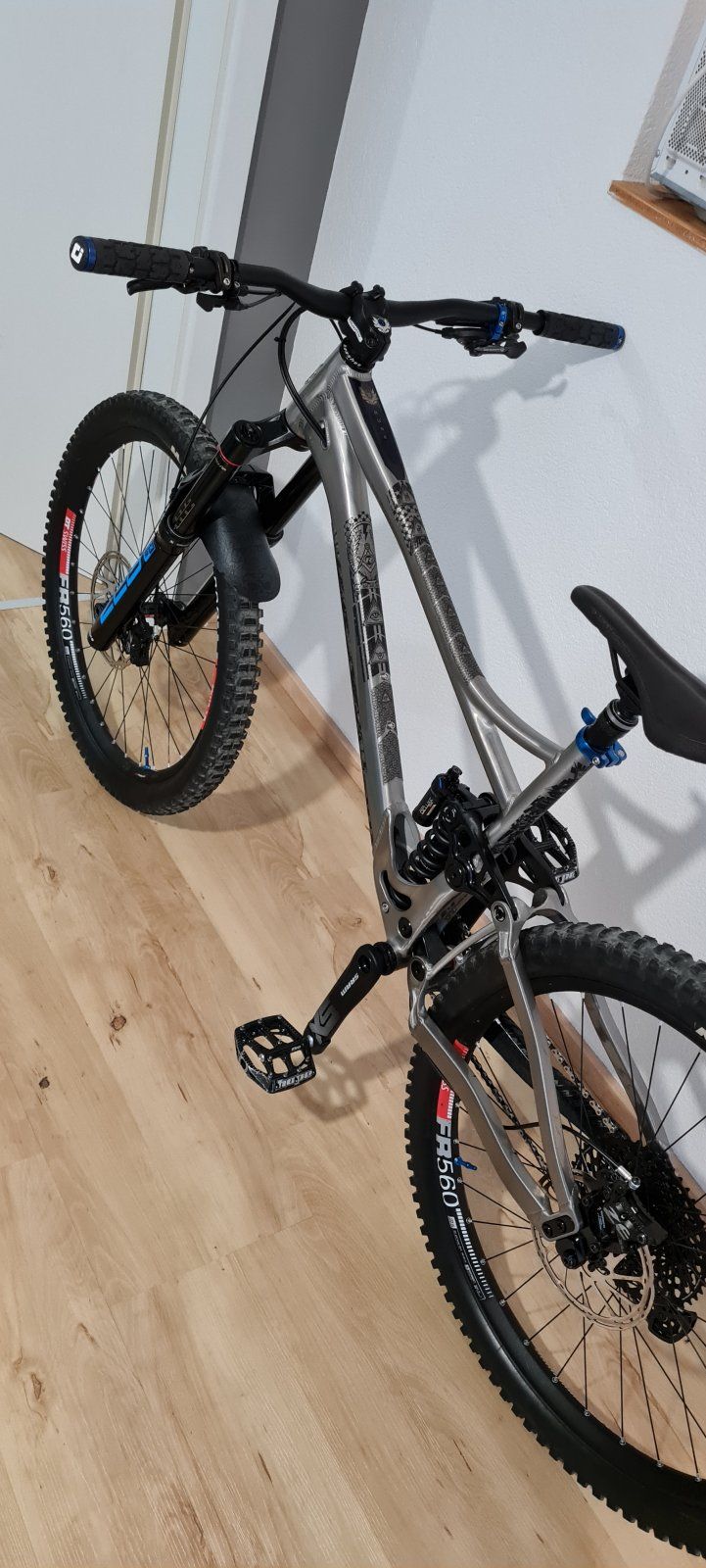

Hey Leute würde mir heute gerne einen Rune V3 Rahmen mit dem dazugehörigen Dämpfer Fox Float x2 Performance bestellen.
Ich wiege 85 KG ohne Ausrüstung.
Würdet ihr von dem Dämpfer abraten und sagen ich soll mir lieber einen anderen besorgen und den Rahmen ohne Dämpfer bestellen ?
Wieviel Federweg fährt man in dem Rahmen vorne ? 160 , 170, 180 ?
Gruß
Hallo @killerale555 also ich fahre das Rune mit 180mm in der Front. Ich hatte mir meinen Rahmen mit dem Fox Dämpfer bestellt. Habe jetzt aber auf einen Kitsuma Coil mit Progressiver Feder gewechselt. Der funktioniert um einiges besser als der Fox. Der Fox ist kein schlechter Dämpfer passt aber nicht so gut zu der Kinematik des Rune hier funktioniert meiner Meinung nach ein Coil besser. Wenn du viel Flowige Strecken fährst und viel springst kannst du den Fox ziemlich poppig dafür abstimmen. Wenn du aber eher auf Naturtrails mit viel rumpeligen Sachen wie Wurzeln Steinen usw. unterwegs bist. Würde ich auf einen Coil wechseln, da dieser besser damit zurecht kommt als der Fox.

Ich fahr inzwischen einen RockShox SuperDeluxe RCT Air im MM Tune und der funktioniert super.
Den LL Tune hatte ich auch probiert muss aber sagen, dass mir der MM Tune dann doch besser liegt.
An der Front ist eine 170er Lyrik.
Ich habe das ganz ähnlich empfunden … X2 schon ganz gut … DVO Jade ziemlich geil …
Super ich danke euch ! Hab mir Gestern einen Rock Shox Deluxe Ultimate Coil RcT mit Low/Low Tune für das Transition Patrol und eine 400er Feder bestellt , ich hoffe das taugt im Rahmen :)
Einen schönen Tag euch noch .

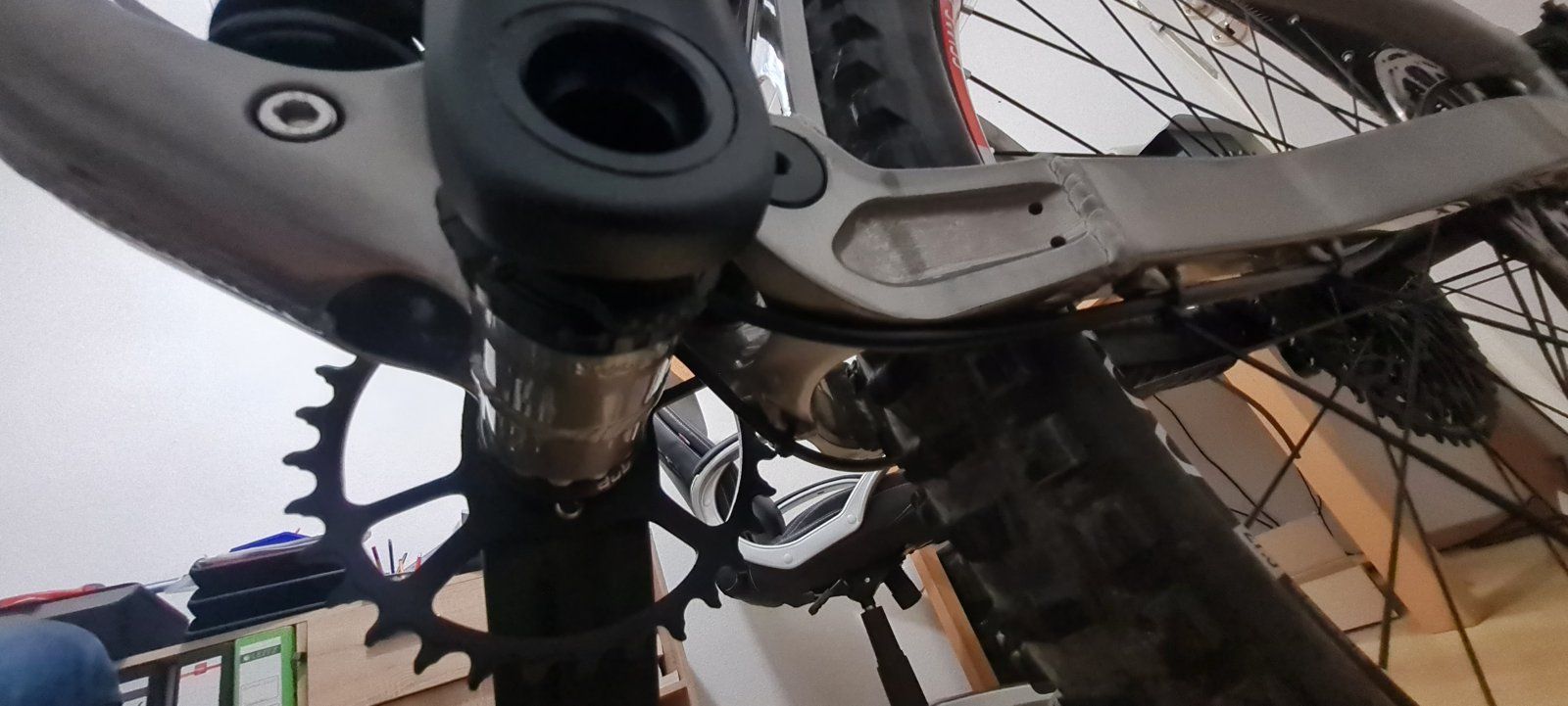

Hei Leute , wie habt ihr die Kabel verlegt ?
Auch über dem Tretlager oder unten rum ?
Gruß :)
Oben Unten
