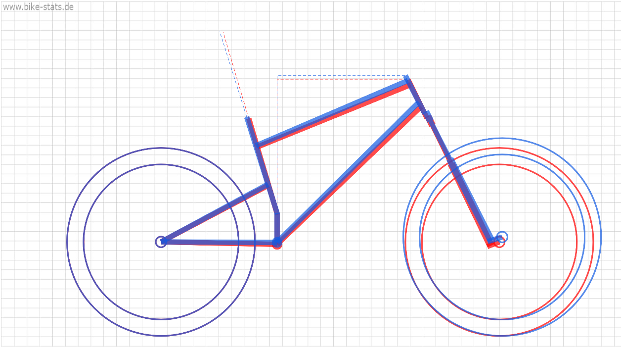

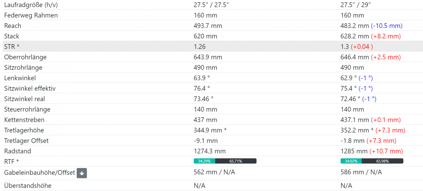

Falls es jemand noch nicht kennt und es ihn interessiert:
Habe mal bei bike-stats mein Rune V3 XL mit 170mm Gabel mit einer 29er 170mm Gabel verglichen:
Meiner Meinung nach gibt es nicht so einen großen unterschied...
Bin aber auch mit meinem Rune zufrieden, es würde mich nur interessieren wies es sich fahren würde.
Muss mal schauen wie lang der Gabelschaft meiner 29er Lyrik aus dem Ebike ist und ggf. ausprobieren 😀
Vl. könnte @Diesti was dazu sagen, glaub der wollte das mal versuchen :winken:
Also ich bins damals mit 170er 27,5er Lyrik gefahren und hab dann die 36er mit 150mm und 29er VR getestet. Die Einbauhöhe war somit ident, aber durch das plus von 18mm am VR wars selbst mit tiefer Front ohne Spacer zu stelzig. Hat für mich persönlich also gar nicht gepasst.

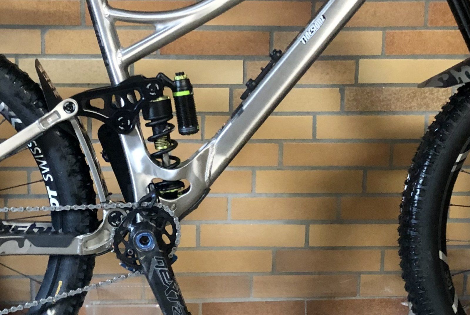

Liebe Rune-Mitfahrerinnen und Mitfahrer ... leider hat mein Price Alert geklappt und nun war ich quasi gezwungen mal einen Stahlfederdämpfer im Rune zu probieren 🙈. Ein DVO Jade ist es geworden. Heute war die erste Testfahrt und ich weiß noch nicht so recht, ob ich lachen oder weinen soll. Das war sowas von anders ... ich fang mal an ...
Warum?
Ich war total neugierig, wollte schon immer mal Coil testen und den X2 hab ich nicht so hinbekommen, dass ich zu 100% zufrieden war ... nun gut! Außerdem ist mir DVO sehr sympathisch und mit dem Support von Cosmic Sports hatte ich in der Vergangenheit nur gute Erfahrungen.
Setup!
350er Feder (75kg), SAG einstellen ging ganz gut, landete bei 16 mm, das ist ja mittendrin in den Banshee Empfehlungen. Rebound einstellen geht total bescheiden, da man an den Einsteller nur mit Mühe und kleinen Fingern kommt. HSC erstmal nur minimal reingedreht. LSC versucht ordentlich einzustellen, allerdings geht der Drehregler wirklich nur ziemlich stramm. Also dann einfach mühevoll irgendwo mittig eingeordnet (so ca. 10 Klicks, wenn man sie denn spüren kann).
Anfahrt (Straße):
Hui, ist das lustig. Es wippt wie Sau und irgendwie möcht ich gerne vorwärts springen und nicht fahren. Also ein wenig an der LSC geschraubt. Ob es was gebracht hat, kann ich fast nicht sagen. Aber an das Wippen hab ich mich recht schnell gewöhnt.
Wald, Trail (meist eher feucht und wurzelig, kleinere Kicker, wenige Drops unter 1m)
Da ging dann mal die Sonne auf. So viel Traktion hab ich noch nicht erlebt am Hinterrad. Krass! Ein anderes Rad.
Fazit:
Geiles Teil, allerdings bin ich mir nicht sicher, ob ich da bei längeren Touren glücklich werde damit. Eventuell wechsle ich zwischen X2 und Jade je nach Trailanteil. Oder ich krieg das Setup beim Jade so hin, dass das nicht ordentlich mehr Körner kostet als beim X2.
Fährt noch jemand nen Jade?

Sieht auf jeden Fall mal richtig geil aus👍
Schade das der Jade X nicht rein passt😒
Nun jetzt habe ich nen einfachen RS Deluxe Rt drinne und muß sagen das ich ja mega überrascht bin wie der Dämpfer im Rahmen funzt , hätte ich nicht erwartet. Bilder folgen noch😊
